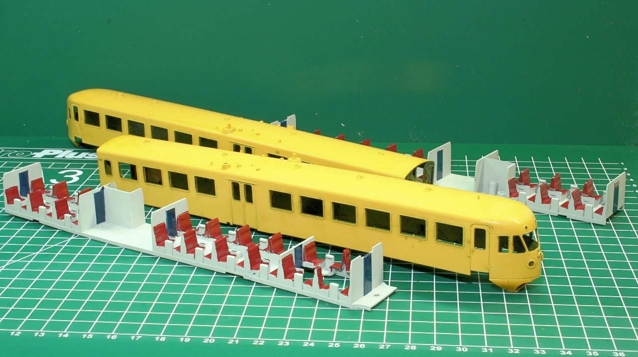

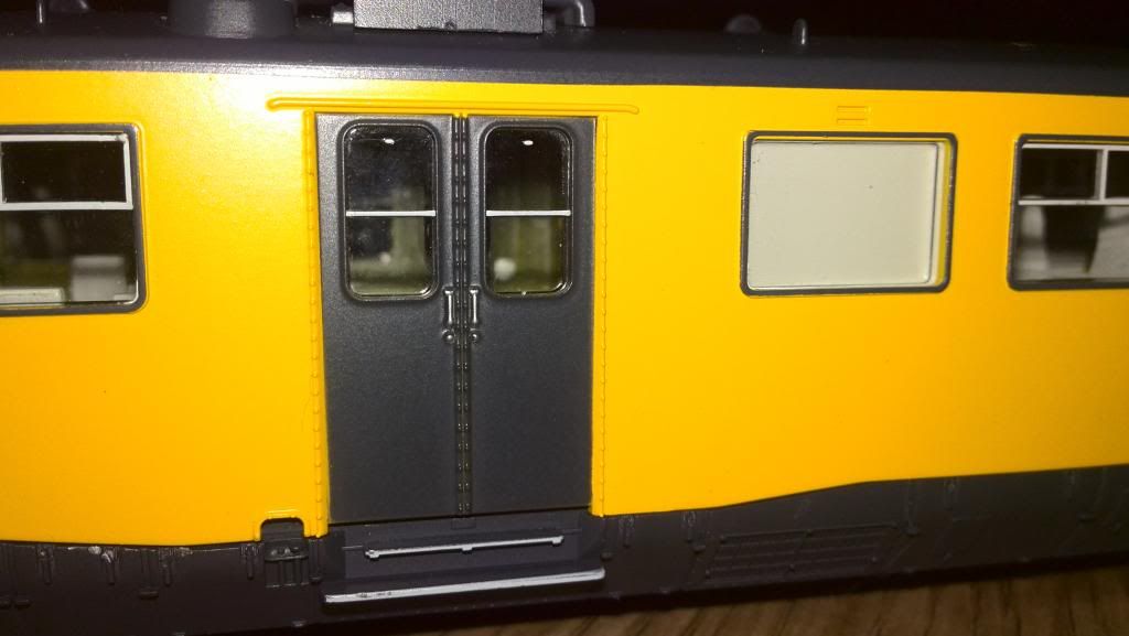

Mijn kneusje was ook al een paar dagen binnen. Afgelopen week toch maar eens een decoder in gestopt, en één en ander nader bekeken.
- De stroomafnemers zijn een zooitje: compleet verbogen, sommigen zitten zelfs bovenop de assen. Bij het Jacobsstel raakte geen één de as.
- verlichting knipperde deels, bleef daarna deels definitief uit. Moet hem maar weer eens open maken om verder te inspecteren.
- frontverlichting is erg brak. Je ziet het eigenlijk nauwelijks, lijkt of de printjes niet goed zitten.
Wordt dus nog een hele uitdaging, maar hee... voor die 125 euro ga ik die graag aan...
Gespoten heb ik ook nog nooit echt, dus het wordt nog spannend... 😉

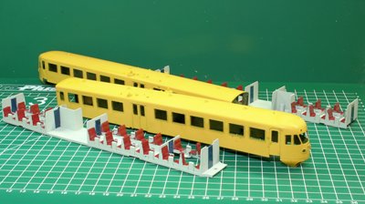

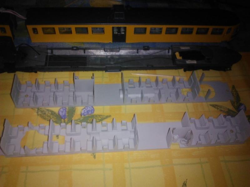

Euhm... vraagje...
Hebben meer mensen een gele gerenoveerde versie met bij één bak het interieur van een niet-gerenoveerde? 😒
Zit de halve avond al te zoeken wat er nou niet klopte, maar:
- De grijze kleur van het interieur is anders;
- De laatste ramen van de 2de klas hebben geen banken, ter hoogte van het loop draaistel;
- De tafeltjes hebben dezelfde hoogte, maar de zittingen bij één bak zijn lager;
- De rugleuningen zijn van de beide bakken verschillend;
- Beide bakken hebben een uitsparing voor een motor;
- De ene bak heeft bij de WC een fietsenstalplaats (vermoed ik), de ander heeft daar banken.
Voor mij wordt de uitdaging dus steeds groter... 😋. Heeft er niet al iemand zijn bak vernaggeld? 😇
Richard
« Laatst bewerkt op: 19 July 2013, 23:17:08 door Richey »

@Richard: misschien zo aan te passen?
Richey
  • Berichten: 1045
Re: BNLS-Werkspoor - Artitec DE-2: van kneusjes naar kanjers!
« Reactie #320 Gepost op: 20 July 2013, 13:08:30 »
Hoi Ruud,
Dat zou inderdaad het "last resort" alternatief zijn. Beetje als de mat'46  ;).
Ik hoop vooral op iemand die nog een gemoderniseerd interieurtje heeft liggen, zodat ik niet de hele pasvorm voor de motor hoef te verwijderen, banken ophogen, banken bijbouwen, etc...  😊.
Zoals gezegd is de hele bankvorm, inclusief rugleuning etc compleet anders.
Als het niet is, dan is het niet anders, maar mocht iemand een correct iterieurtje hebben... 😉
Richard

@Richard
Moet je de bovenste versie van een gerenoveerde hebben ?? Die heb ik wel voor je :) En nog over ook. Doe maar ff een PB

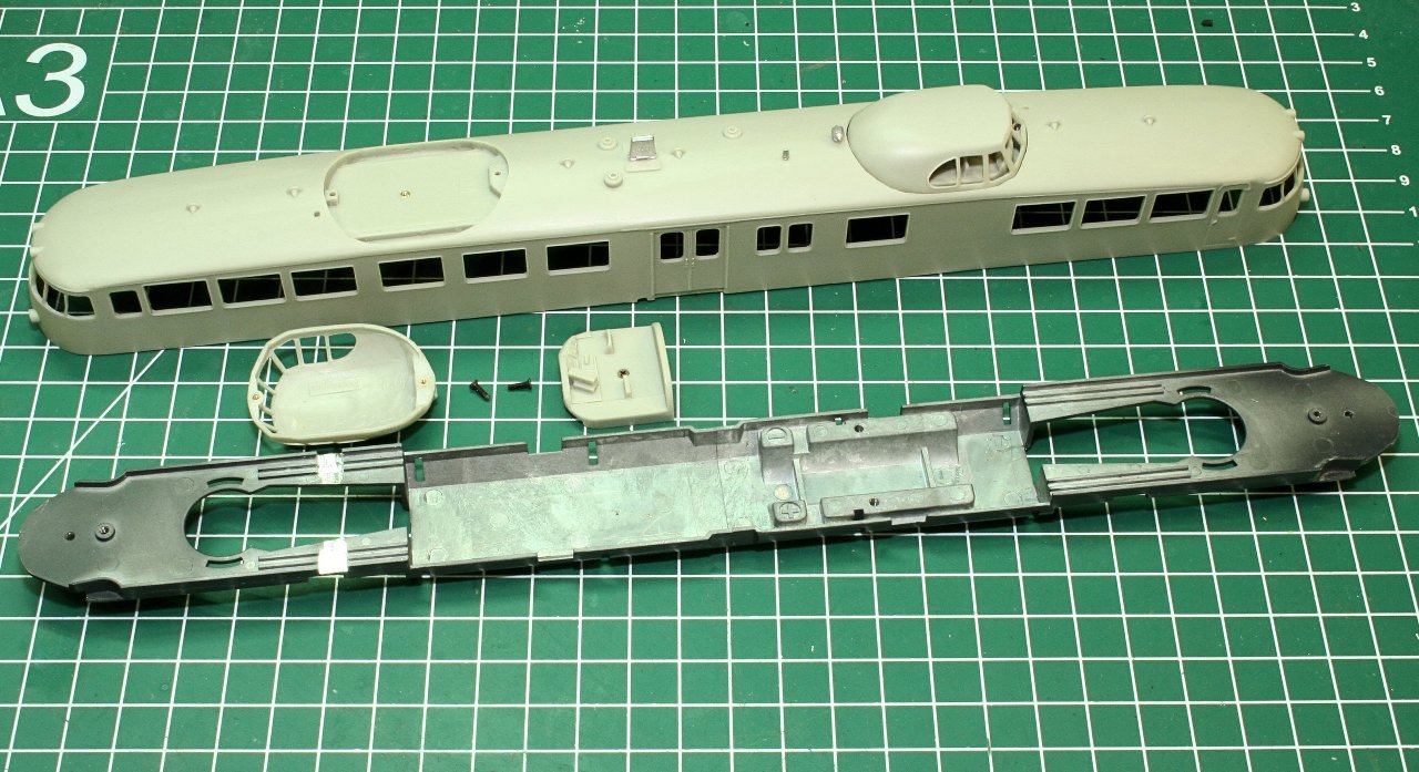

De voortgang van mijn kneus :P
Wilde eigenlijk eerst alleen de snorren er af halen en de rest van de lak laten zitten. Maar toen zag ik dat er wel een hele vette dikke laag gele verf op het model zat.
In navolging van Gerard, het model met Revell AirbrushClean ingekwast ( wilde het geen bad geven, ovrigens had ik ook niet zoveel ;) ) en daarna met wat oude lappen schoon gepoetst. Zit er wel een 45 minuten bij, maar het ging eigenlijk vlekkeloos. De buitenkant is zo goed als schoon, de binnenkant moet eigenlijk voor het mooi ook wel. Wil ik mooi lichtgrijs spuiten. Helaas kwam er ook nog een verrassing onde de lak vandaan. een barst in de kap in 1 van de deuren. Is al weer gefixt, alleen nog even netjes opschuren ;)
Verder het interieurtje van kleur voorzien. Stoelen met Kleinspoor Dieselrood gekwast, de deuren met Kleinspoor rijtuigen blauw.
Grtzz,
Karst

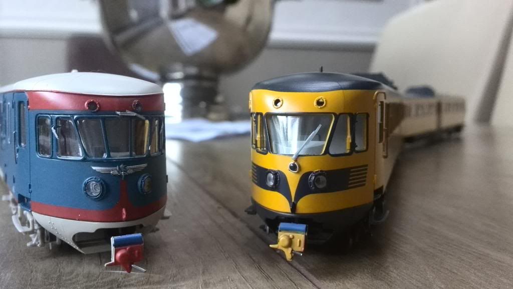

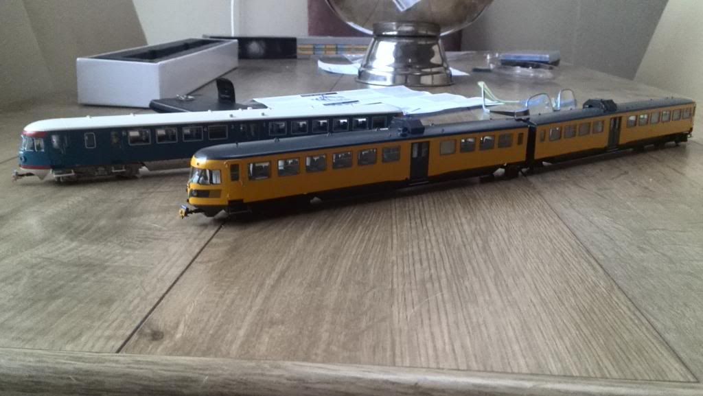

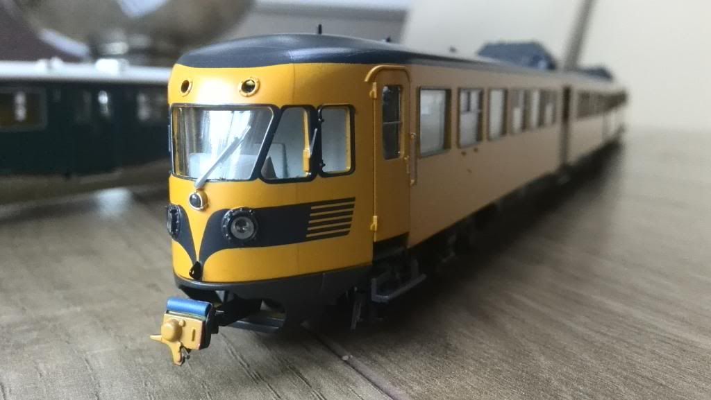

Vandaag voor mijn vader bij Artitec langs geweest om een B-Keuze DE-2 op te halen.
Ik moet zeggen het model ziet er gewoon perfect uit, en de service van Artitec was gewoon toppie vanmorgen gebeld en 2 uur later kon ik hem al afhalen!!!
Hieronder wat plaatjes van het model met de al in huis zijnde DE-1
Van mij mag dit vaker gebeuren ;D ;D
Ik zit met hetzelfde dilemma, plus nog een ander. Ik wil het geheel spuiten met Phildie lak en ik ben bang dat dat niet goed gaat op de lak van Artitec: sinaasappelhuid. Met een goede primer op de bak is de Phildie lak geen enkel probleem. Overigens lukte het wel met de blauwe banen op een rode DE2, maar ik weet niet zeker meer of de rode kleur niet de basis kleur is van het kunststof en dan gaat het wel goed. Ik wilde de zwarte randen rond de ramen eigenlijk behouden, maar met het eerst afhalen van de lak gaat dat niet lukken. Nu is het zwarte randje waarschijnlijk met een Edding stift ook wel te maken.
Ivo
« Reactie #325 Gepost op: 02 August 2013, 10:29:54 »
Het dillema heeft bij mij maar 45 minuten bestaan ;)
Ivo tB
  • Berichten: 5583
« Reactie #326 Gepost op: 02 August 2013, 11:17:30 »
Mijn geheugen begint mij te vertellen dat ik het dak van mijn rode DE2 met reclamebanen ivm de dakleiding ook met Phildie heb overgespoten zonder sinaasappelhuid als resultaat. Dus mijn neiging tot alleen het geel overspuiten wordt steeds sterker  ;D ;D
Ivo
Ivo
Karst Drenth
  • Berichten: 10490
    • Plan U op Sleutelspoor
« Reactie #327 Gepost op: 02 August 2013, 11:43:03 »
Ook de rode kleur is lak, niet van het bakmateriaal.
Inspecteer de bakken nog maar eens goed. Kijk naar 'zakkers' en dichtgelopen details. Dat was voor mij het doorslaggevende.
Zo zaten b.v. aan alle bakken onderaan langs de hele lengte dikke richels lak. En op de koppen onder de snorren zat een indruk van de snorren in de gele lak.
Overigens is de Phildie gele lak bijna even 'oranje' als dat wat er al op zit. Ik ga dus een beetje mixen met Phildie 'daken wit' om een banaanachtigere kleur te krijgen.
Grtzz,
Karst
