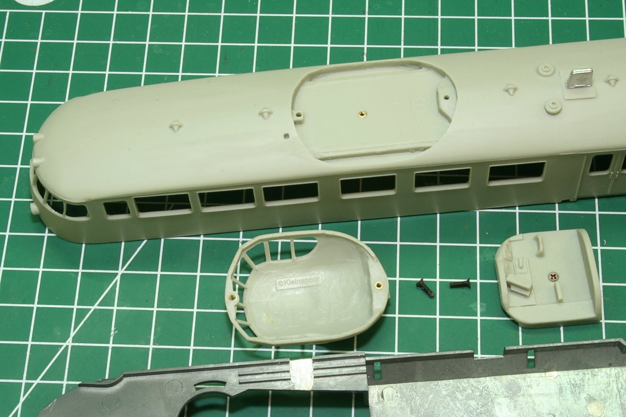

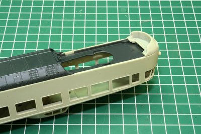

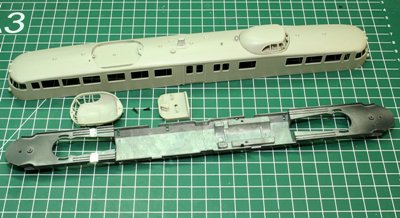

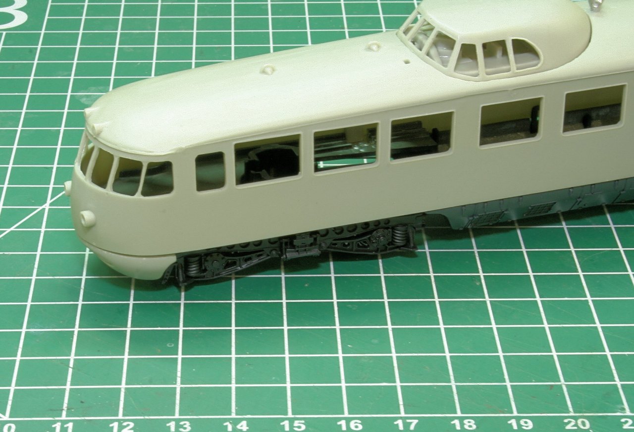

Ben ook maar eens aan een Kameel begonnen
Hoewel de kit een Artitec DE-1 voorschrijft, denk ik dat het met een DE-2 ook wel kan
Kijk maar
Mooie metalen bodems in de DE-2. Dus netjes doorgezaagd en haaks gefreesd. Kopdelen ook netjes in de vorm van de kameel gefreesd en gevijld. Links al de oplegging voor de kap vlakgefreesd. In de kap zie je nog wet extraatjes
... in close-up. In plaats van de schroefjes in het resin te draaien, maar het gaatje iets groter geboord en er een M1.4 moertje ingelijmd. Zo blijft het tenminste allemaal in en uit elkaar te nemen en te zetten
... na wat frees en vijlwerk, pas de ene bodemhelft al heel aardig. Schort sluit ook mooi aan. wel moet er een stripke tussen fron en hoofdschirt worden aangebracht.
... even voor de leuk een draaistel er onder en het frontschortje met een plakbandje vastgeplakt. Lijkt al heel aardig en draaistel kan vrij draaien
Wordt vervolgd.
