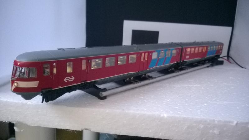

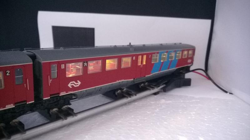

Zo... eigenlijk was dit niet echt een kneusje, maar meer een treinstel zonder gekleurd interieur :-). Nu ik toch één "oud" interieur had in mijn gemoderniseerde DE2 besloten ook maar eens de stoute schoenen aan te trekken en een kwast ter hande te nemen...
Uiteraard toen ik hem toch open had liggen ook meteen maar even de bagage afdeling van verlichting voorzien, ik vind het zo geen gezicht, zo'n donker gat in een treinstel...
Wat me uiteraard weer het volgende puntje opleverde: de deuren bij de bakovergang...
Nou ja... omdat ik ook de frontseinen nog een likje gele lak wil geven zal hij toch nog een keer open moeten...
Ondertussen heb ik ook nog even contact gehad met Frie, die heeft armleuningen in nieuwzilver... Puntje van overweging wordt nu dus de armleuningen er allemaal af te halen, en er Frie-leuningen op te zetten, die mooi open zijn... Probleem de laatste tijd is helaas even het budget, anders had ik natuurlijk al lang ook al een spuitsetje gehad...
