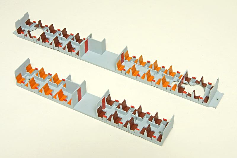

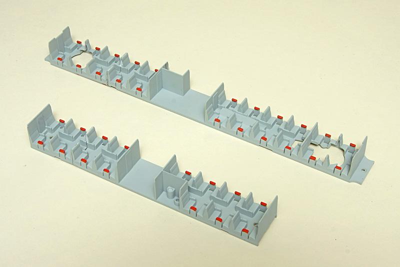

Vandaag weer even verder gegaan. Nu het interieur er toch uit is, kan het ook gelijk een kleurtje krijgen. Eerst maar even de tafeltjes.
Het zal niet zo heel gedetailleerd worden zoals ik hier ergens anders op het forum gezien heb, want als het treinstel straks op de modelbaan voorbij zoeft zie je dat toch niet.

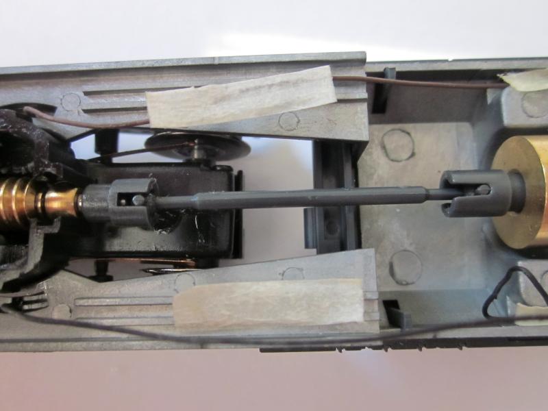

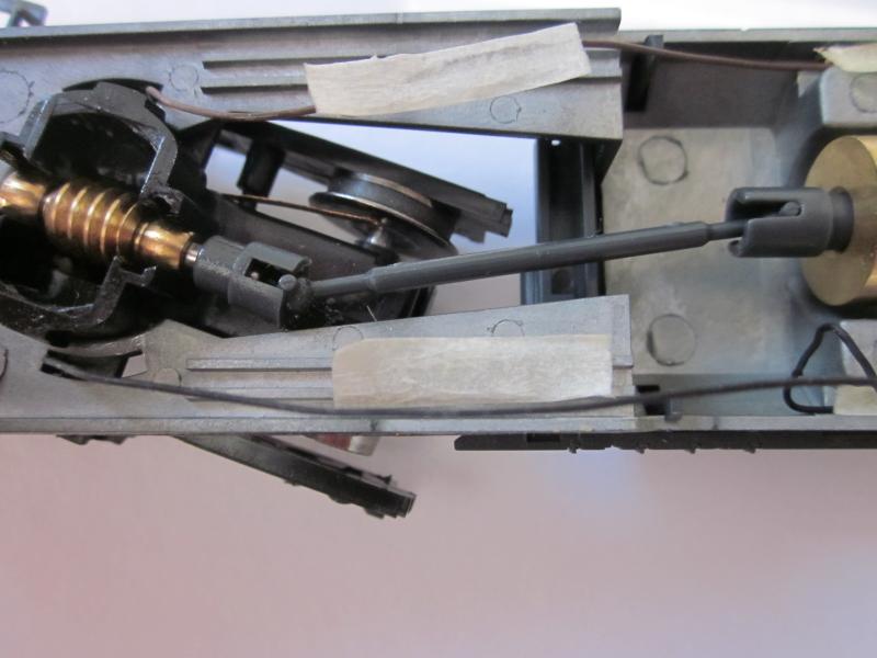

Is er iemand die precies weet wat Artitec bedoelt met 'de cardan-as moet nog getuned worden'. Bij de aanbieding werd dit er nadrukkelijk bij vermeld. Het zal dus om een structureel probleem zijn (argument voor de aanbieding)
Ik heb zelf twee exemplaren en mij viel op dat ze beide naar één kant goed reden, maar in tegenovergestelde richting veel minder goed. Oorzaak?
Nadat ik er één geopend had bleek dat aan de zijde van het draaistel de kogel van de cardan-as maar net paste in de cardanschaal. De schaal lijkt te ver op de as geschoven - als je het draaistel ver draait, valt hij er zelfs uit / raakt de zijkant van het treinstel. Zie de foto's.

@Andries: bedankt voor de tip! Dus de schaal wat terugschuiven zou de oplossing moeten bieden?

jep. Niet te ver, dan loopt ie ook lillik. ;)

Inmiddels zijn de bankjes en een paar deuren ook van een kleurtje voorzien. Ik heb geen hele voorraad aan verf, dus ik moest het even doen met wat ik nog had staan. Blauw was verdroogd, die kon de prullebak in. Maar het zijn mooie jaren 70 bankjes geworden.
Nu nog een paar poppetjes erin.

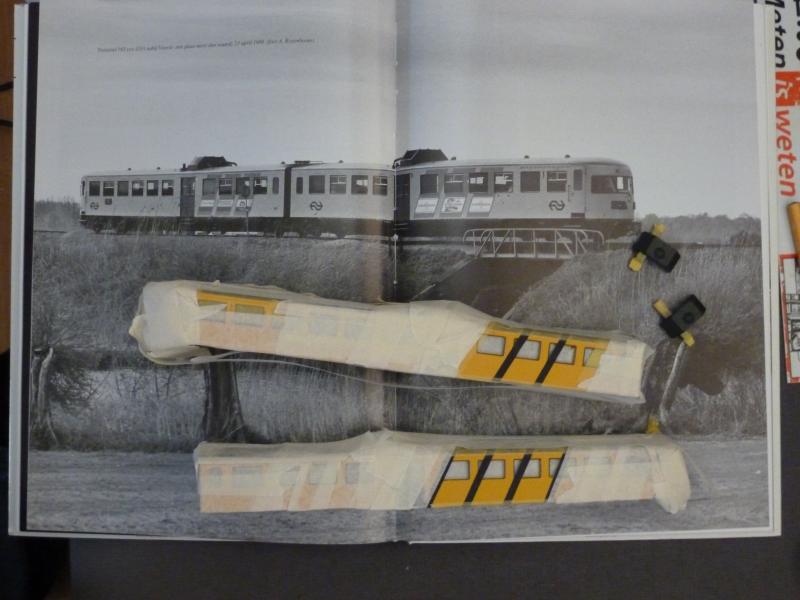

inmiddels al stukje verder,maar heeft nog wat liefdevol werk nodig ;D

Hoi Remco,  Wat voor tape gebruik jij voor het afplakken. En welk merk. Blanke lak ga je gebruiken als de bak klaar is.  Gr. Jan

Hallo Jan, voor het afplakken van de randjes heb ik tamiya tape gebruikt en die zwarte tape komt uit de modelspoorwinkel, ik weet alleen het merk niet meer. De rest afgeplakt met afplaktape uit de bouwmarkt. Ik weet nog niet of ik de bak in de blanke lak ga zetten,dat zou dan alleen zijn om de decals te fixeren.

Damn, ga ik uit van de expertise van Kees-Jan en volg bovenstaand voorbeeld voor de reclamebanen. Kloppen ze toch niet... Het zijn nl. 3 banen die samen 3,5 raam beslaan (zoals Remco gedaan heeft hierboven).
Grtz!

Als ik de foto van Remco bekijk, dan zijn de door Kees-Jan aangebrachte baantjes op het model van Chris (?) dus niet juist  :-X
Of is die foto fout  ??? ???
