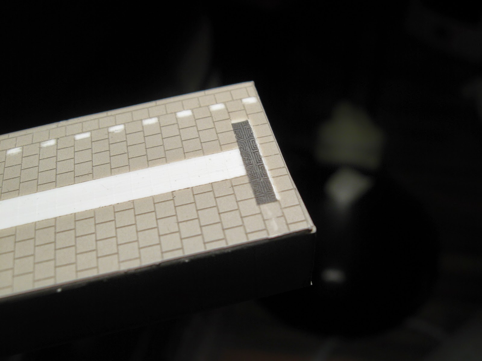

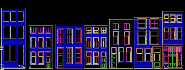

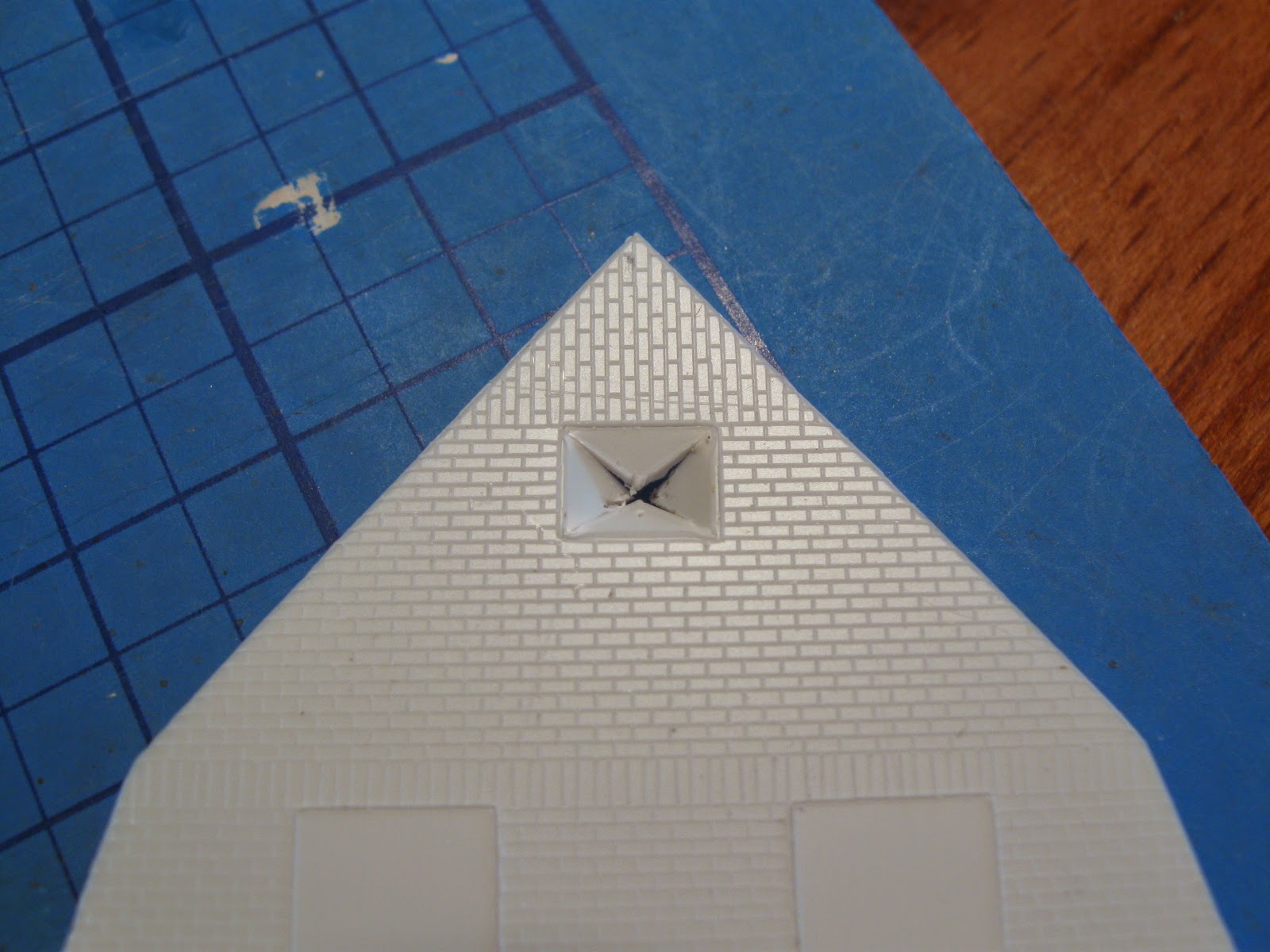

Voor zijn prijs bevalt de plotter best goed. De hoeken en sommige snijlijnen zijn niet altijd even haaks en recht. Maar ik zit volgens mij ook op het maximale van de machine te werken.
Ik merk wel dat het extreem belangrijk is dat het werkstuk goed vast op de mat zit. Extra tape is geen overbodige luxe. Tekenen doe ik in NanoCad en niet in de meegeleverde software.
0.3mm styreen doorsnijden gaat bijna en 0.5mm kan niet. Bij de ramen kan je een kruisje maken en die uitbreken.

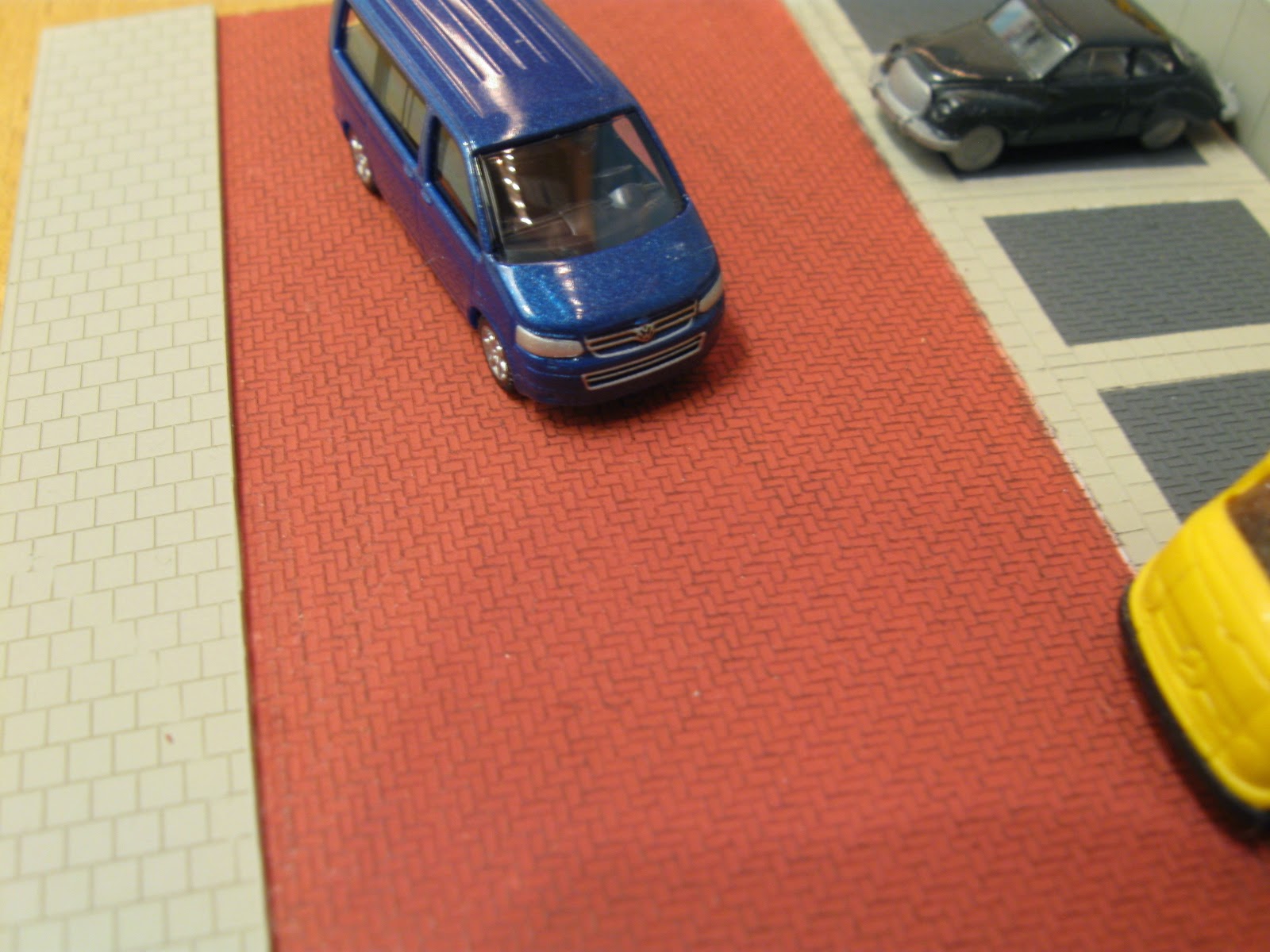

Olaf, kun je met de Silhouette software in één keer aangeven dat alle lijnen graveerlijnen zijn? Bij Cricut moet je nl. elke lijn apart aanklikken en dan aangeven dat deze geen snijlijn, maar graveerlijn moet zijn. Je kunt dom genoeg niet het geheel selecterende in één keer veranderen. Bij een complete muur is dat onbegonnen werk!
Ik heb ook stenen muren gemaakt met de Cricut. Daarbij gebruik ik een ondiepe snijstand.
Het duurt alleen erg lang voordat hij klaar is.
