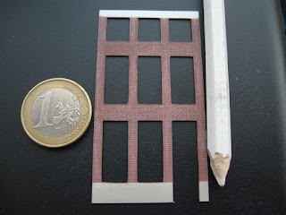

Voor zijn prijs bevalt de plotter best goed. De hoeken en sommige snijlijnen zijn niet altijd even haaks en recht. Maar ik zit volgens mij ook op het maximale van de machine te werken.
Ik merk wel dat het extreem belangrijk is dat het werkstuk goed vast op de mat zit. Extra tape is geen overbodige luxe. Tekenen doe ik in NanoCad en niet in de meegeleverde software.
0.3mm styreen doorsnijden gaat bijna en 0.5mm kan niet. Bij de ramen kan je een kruisje maken en die uitbreken.
Omdat het zo leuk is hier effe wat foto's:
