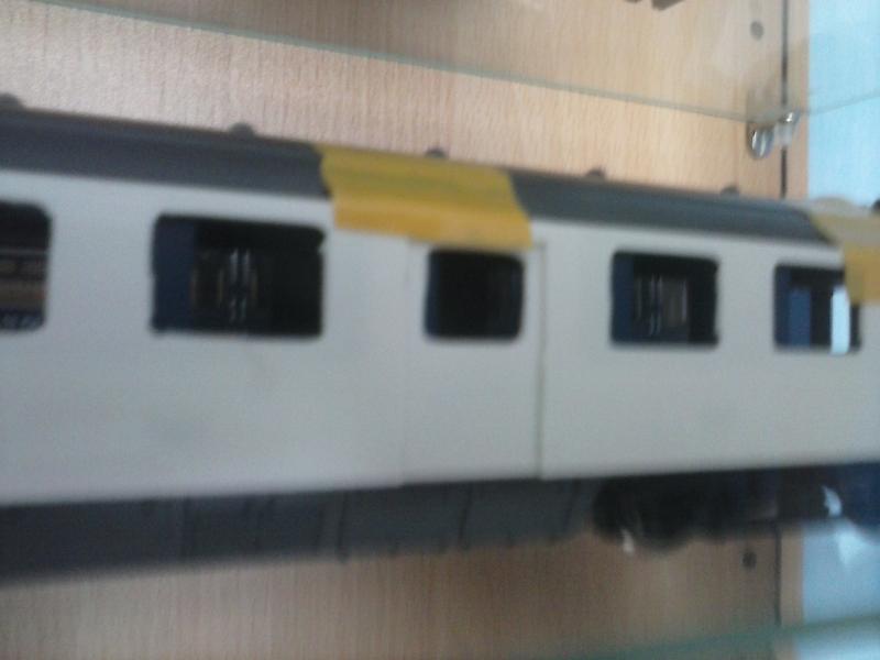

Van een collega vrijwilliger kreeg ik de vraag of ik voor hem een plot wou ontwerpen van een NS BD 6800 waarbij roco al basis dient met de Plan D.
Zo gezegt en zo gedaan is deze ontworpen en voor proef geplot.
Zelf ga ik geen Roco ombouwen dus kan ik alleen het wandje laten zien.
Zoals altijd door mij gezegt foto's zeggen meer dan 1000 woorden.
De foto's zijn met de telefoon gemaakt en de bak stond even in de vitrine bij intresse maak ik betere foto's.

Zoals belooft hierbij betere foto's.
Voor de raampjes ga ik nog wat bedenken zodat dit er bij geleverd kan worden. Tevens ga ik nog een interieur ontwerpen maar dit zal waarschijnlijk morgen gedaan worden.

Hoi Wesley,
Ik zie een paar foutjes in de nieuwe wanden.
Het raam in de schuifdeur is te hoog, en in het echt zit er ruimte tussen het eerste raam en de buitendeur op de kop. Dat mis ik hier in het geheel.
Ook lijken de ramen aan de onderzijde rond te zijn, deze zijn rechthoekig in het echt.
kijk anders ook nog hier even;
http://forum.beneluxspoor.net/index.php/topic,43816.0.html
groeten Arjen

Beste Arjen,
Ik geef je helemaaln
Gelijk wat betreft de foutjes in de plot.
Ik heb zojuist even gekeken in de autocad tekening is dit wel aanwezig de ruimt bij de deuren dus moet er iets fout gegaan met verschalen, hier ga ik vanmiddag wat aan doen.
En nu zie ik inderdaad dat het bagagedeur raam te hoog is, door een oude zwartwerk foto werd ik op het verkeerde been gebracht maar dit zal verlaagd worden.
Groetjes,
Wesley ;)

Heey Iedereen,
Hierbij een update helaas  1 uur later dan gehoopt maar dit kwam door een Aanrijding met persoon tussen Amersfoort en Zwolle waardoor ik moet omreizen via Deventer. Maar goed de update.
Na aanleiding van de opmerkingen van Arjan ben ik weer door gegaan met het verbeteren en aanpassen van de plot.
Zo zijn alle ramen aan de onderkant nu recht, Bagageraam stuk lager en de baklengte opnieuw verschaalt.
Hieronder enkele foto's.
Het verschil in lengte Boven nieuw onder oud, het verschil was 6 mm.
De plotwand even met tape op de Roco geplakt.
Tot zover even deze update, Het interieur zal na zaterdag ontworpen worden, als mijn collega vrijwilliger de wandjes even heeft bekeken.

Hey Wesley,
Ook dit ziet er goed uit hoor (y)
 Ik ben ook geïnteresseerd in de plotjes hiervan, maar ik zie dat je op de raamscheiding het plotje stopt?
Ik ben natuurlijk geen meester ,maar ik heb zoals velen ook de plotjes van Gerco in het verleden gebruikt ,en dat werkte prima! Hij liet de naad naast de deuren eindigen en na verlijming is de naad haast onzichtbaar.
Waarin verschilt het dak wat je 3d wilt laten printen? Als je een plan D verzaagt dan heb je toch ook het dak?
En een vijl langs de kopse kanten hiervan halen is ook geen intensive care behandeling  ;D
