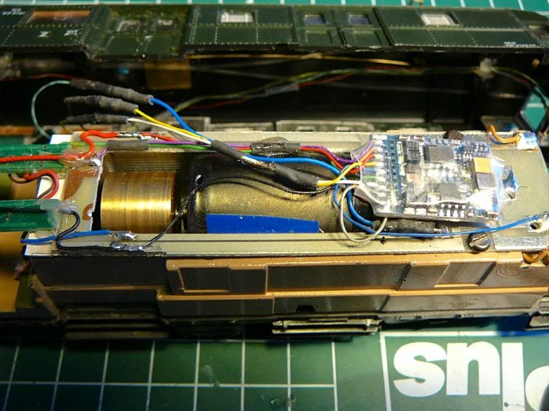

Hierbij wat beeldmateriaal;
Filmje ; Blokkendoos met mashima motor ,link; https://www.youtube.com/watch?v=VNrjetRbUX8
Mashima 18x33 motor met vliegwiel.
