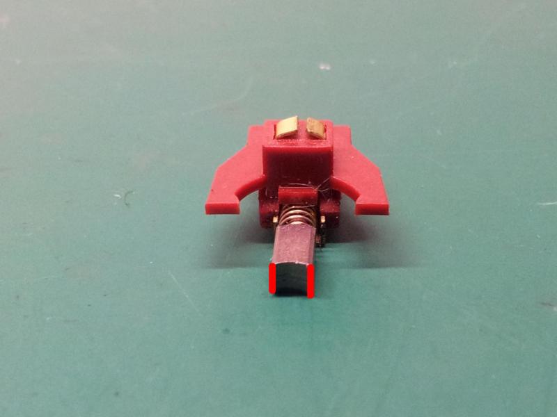

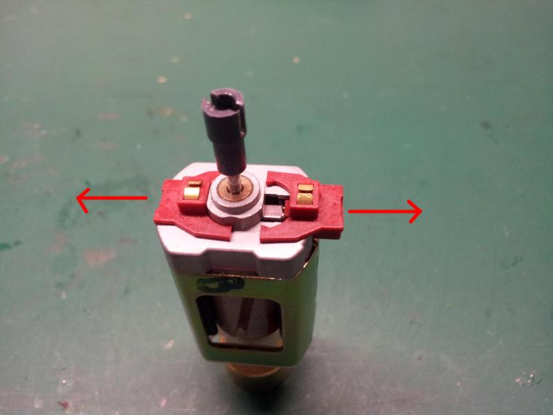

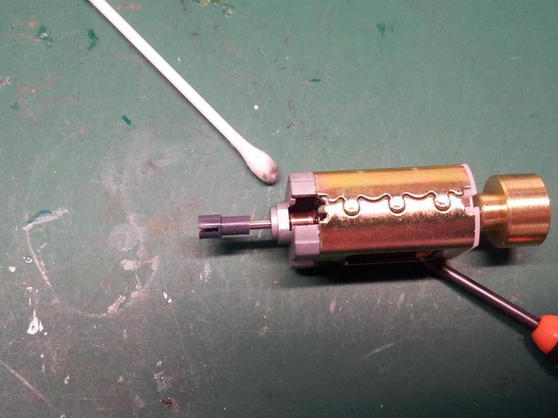

Zo. Vanochtend even vol goede moed verder met de loc.
Na de tip van Leen weet ik hoe je de koolborstels bereikt.
Doormiddel van de rode koolborstel houders eruit te trekken vanaf de motoras naar buiten.
En zonder koolborstels is het geluid weg.  (y)
Dan maar even de collector schoongemaakt, maar die was niet echt vies.
Na het herplaatsen van de koolborstels blijkt het geluid er weer te zijn. :(
Dan maar even de randjes van de koolborstels iets afvlakken...wie weet.
Maar helaas...weer gepiep.

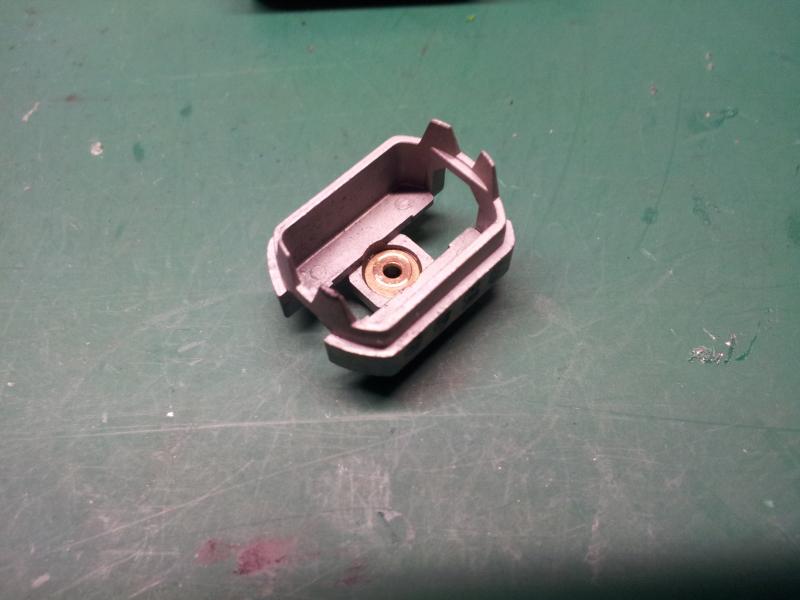

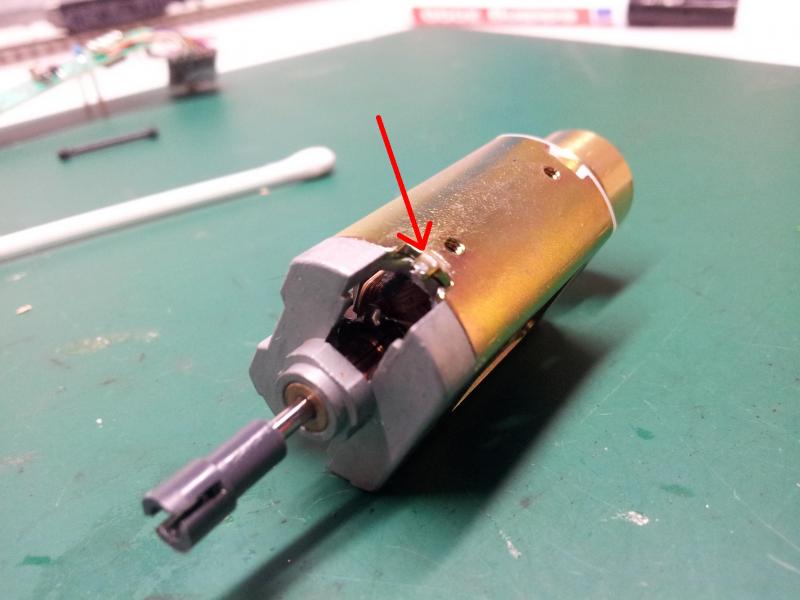

Er zit iets speling in de lengte van de motor, en volgens mij zie ik een koper ringetje die het misschien kan veroorzaken..
Nou dan moet de motor misschien verder uit elkaar...
Deze nokjes iets naar buiten buigen, dan kan de kop van de motor af.

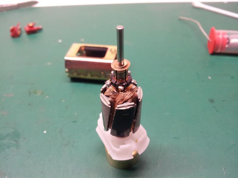

Dan de gleuven tussen de verschillende delen van de collector schoongemaakt...
En de ruimte tussen de spoelen en magneten gecontroleerd op vuil of dergelijke.
Voor de zekerheid ook het motorlager in de kop van binnenuit gesmeerd.
Hierop zie je ook dat ringetje liggen.

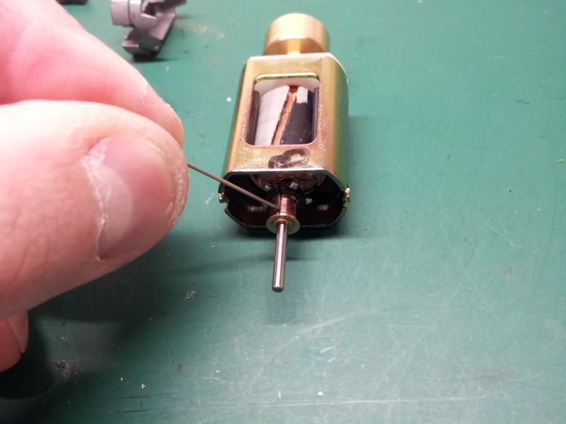

Nu wil ik het lager aan de achterzijde van de motor ook van binnenuit smeren, en kijken of daar ook zo'n ringetje zit.
Daarvoor moet het vliegwiel er af anders kan de spoel niet uit de motor.
 ???.... :o :o...WAT!!!??? @#$%#&*@# (en een x-aantal andere woorden die niet op het forum mogen)!!!
Ik dacht dat ik het vliegwiel van de as draaide....

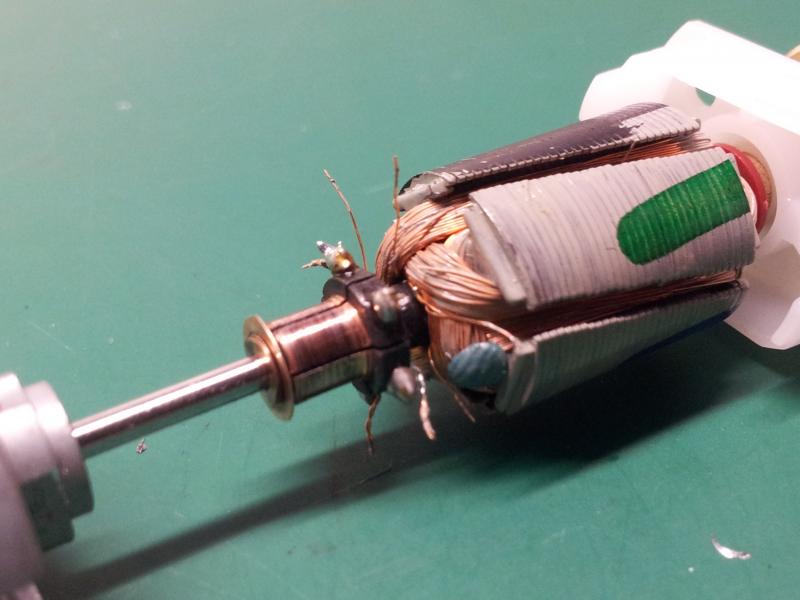

Maar dat was de spoel ten opzichte van de collector!!!  >:( ... :'(
Alle draadjes los gebroken tussen spoel en collector... en weet ik veel hoe die spoel hoort te staan ten opzichte van de collector...
Goed. *zucht* Herpak jezelf Martijn.
Straks gewoon even bellen naar de LHS.
En zo krijgt Roy toch gelijk:
...Een andere motor er in zou denk ik de oplossing zijn...
Martijn.

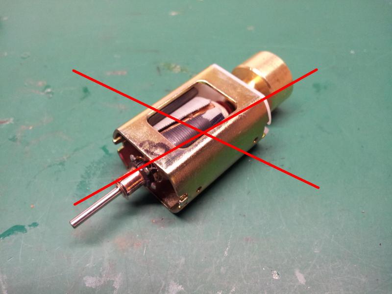

De originele Roco motor, zo heb ik net van mijn LHS gehoord, kost 42,- euro...
Ik ga even kijken of ik wijs kan worden uit alternatieve motoren... :-\
Is er anders iemand die deze uitdaging kan repareren?
Ik heb alle uiteinden gevonden, alleen het aan elkaar zetten lukt mij niet, en dan is er nog de timing van de motor.
Misschien een peulenschilletje voor iemand die weet wat ie doet..

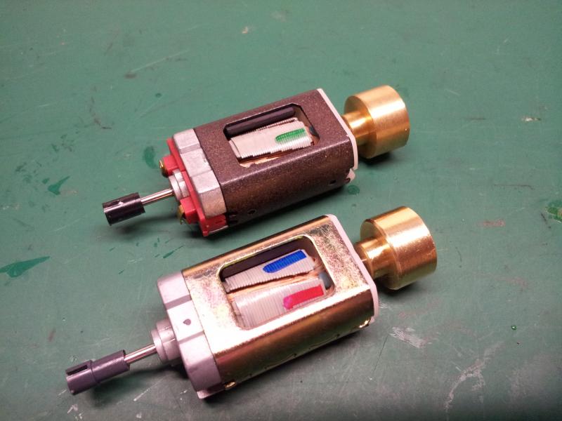

Ik heb zojuist een andere motor ontvangen, zgan voor 20,- euro via MP.  (y)
Nu zit hij in de loc, en die loopt nog stiller dan voorheen...en zonder gepiep.
Ik had nog wel even de oude koolborstels geprobeerd in de nieuwe motor, maar ik kon geen gepiep genereren.
Ik heb nóg een loc met dat gepiep (Roco BR232), maar of de duvel er mee speelt piept hij nu even niet (alsof ie bang is dat ik z'n motor sloop ;D ).
Het geluid was koolborstel gerelateerd, zoveel heb ik ontdekt.
Echter is een oplossing vooralsnog nog niet gevonden.
