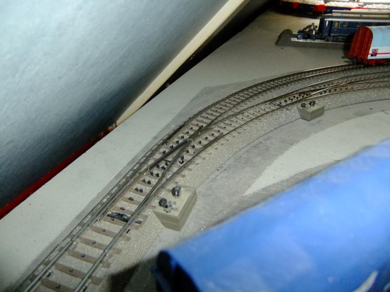

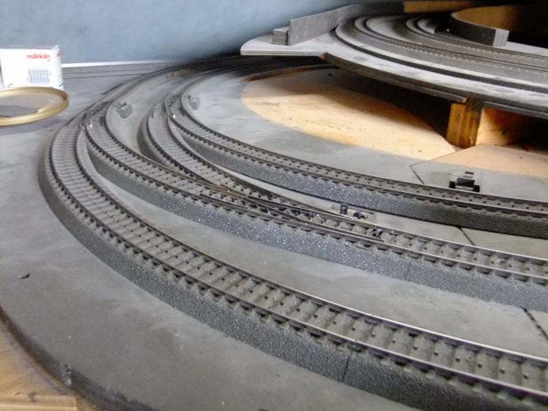

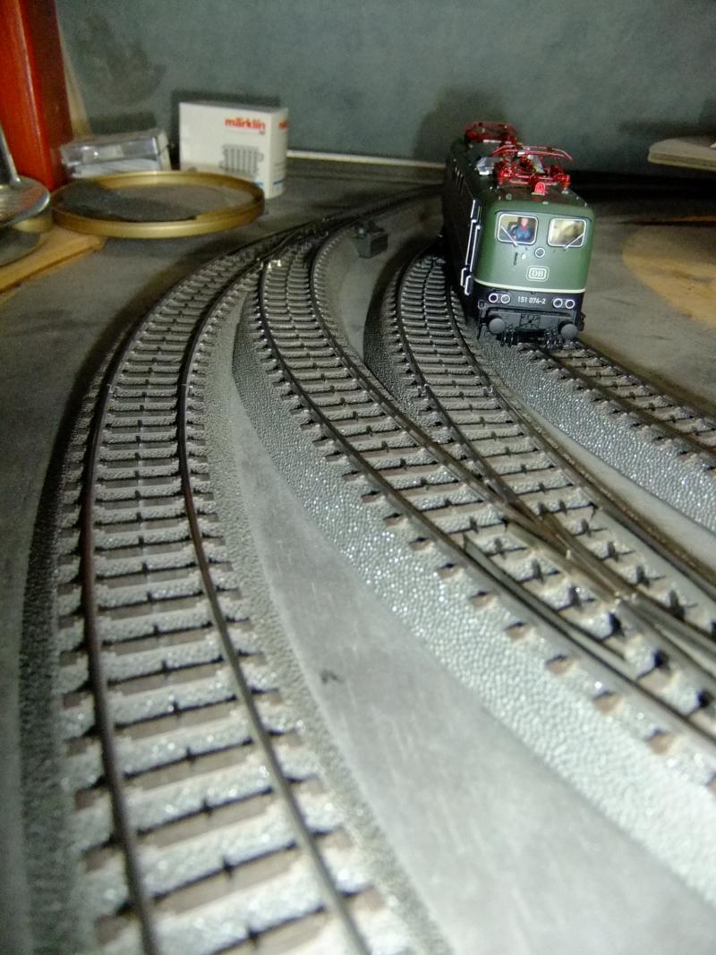

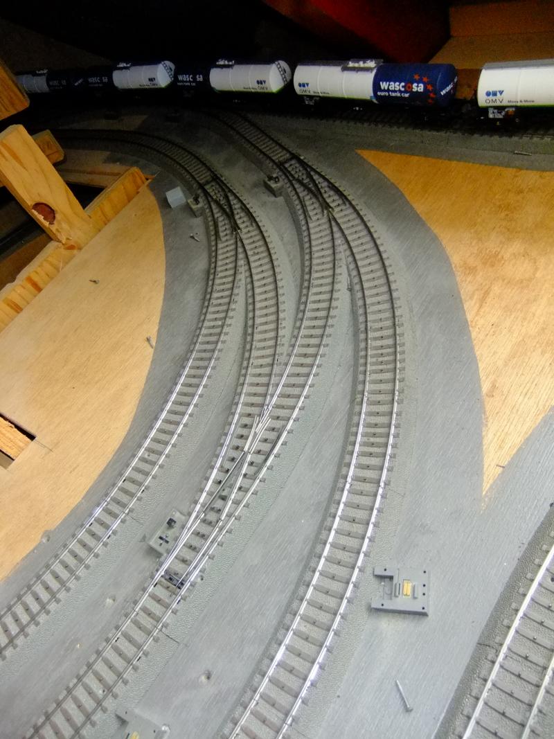

De eerste is dus gelukt. Hiervolgen nog een paar foto's van de problematische bochtwissels in de baan.
De 151 kwam reed naar je toe over de wissel in afgebogen stand, eindigde ongeveer in deze toestand.
dit had hij twee uur zonder problemen gedaan.

Ligt het aan mij of liggen deze wissel daadwerkelijk op een iets hellend vlak?
Het lijkt er op dat je van voor naar achter iets naar beneden rijdt.
In dat geval komt er natuurlijk extra druk op de buitenste wielen te staan.

Is het nou een hellend vlak of niet?

Als de simulatie foto correct is dan praten we hier over een R1 binnenbocht.
De snelheid waarmee deze bocht genomen wordt is dan ook belangrijk. Bij een vrij zware lok zoals de ESU engineering editions zijn zul je merken dat een lok in een dergelijke bocht aan de binnenkant van de bocht lichter wordt. Doordat je ook in de bocht nog een puntstuk hebt (zeg maar een stuk rails mist) zal de middelpuntvliedende kracht (ook al lijkt die te verwaarlozen) toch proberen de lok naar buiten te duwen. Snelheid is dus key in dit soort situaties. Mijn voorkeur zo zijn om de meegebogen wissels sowieso te vermijden.
