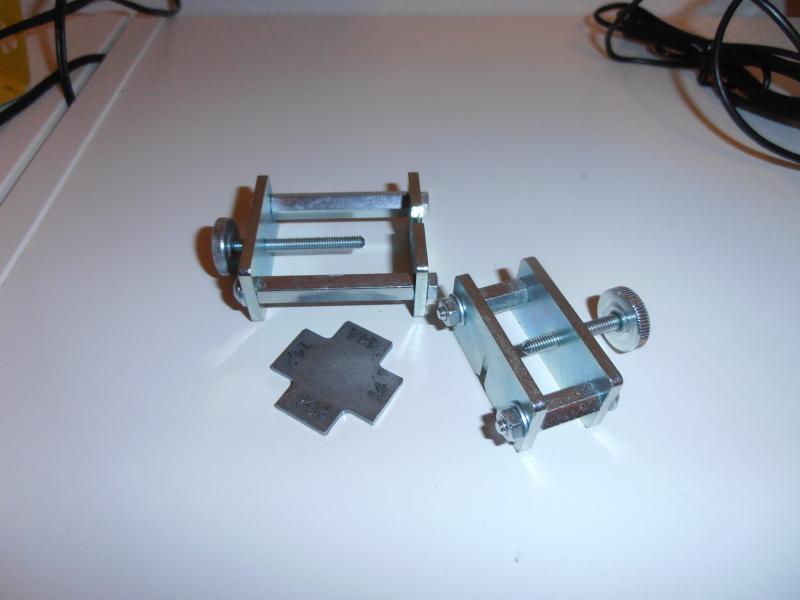

Ik heb ooit via een ander forum bij een hobbyfabrikant, nu gestopt trouwens, een assensteller gekocht. Hiermee kan je de wielen op de juiste afstand drukken:
Met de afstandhouder kan je hem dat precies op maat krijgen. Ik heb het nog niet geprobeerd, hij ligt hier nog steeds. Ik weet dat er ook andere (hobby)fabrikanten zijn die dit soort hulpmiddelen maken.

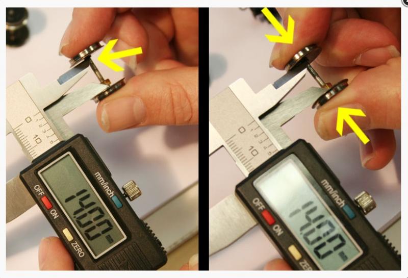

Het zijn geïsoleerde assen, een wiel schuift waarschijnlijk over een plastic busje.
Die asmaat pas je met de hand en een schuifmaat aan.

Ik ga er als nono gewoon vanuit dat als het voor drie rail op de markt gezet wordt dat dit dan ook ok is. Blijkbaar niet dus!
Ik heb maar 1 lok die noodgewongen omgebouwd is naar 3 rail en dat is de capitool lok van Roco. Echt een beauty. Als deze ooit in AC door een andere fabrikant als M wordt uitgebracht schaf ik hem/haar zeker aan. Voor de rest is alles origineel als wisselstroom uitgevoerd.
Roland bedankt voor de tip.
Ik ben wel onwetend maar zeker niet a-technisch.
Ik begrijp dat hiervoor speciaal gereedschap voor verkrijgbaar is, maar ik werk me rot, heb echt heel weinig vrije tijd en in de weinige vrije tijd die er over is heb ik hier dan ook helemaal geen zin in. Dan moet ik echt even in de relaxstand en dan is lekker een beetje rijden een leuke bezigheid, maar is een lok operatiemet de loupe geen verstandig idee in het geval van een ESU lok. Er zitten nogal de nodige spulletjes in de draaistellen en ik heb daarbij nogal dikke vingers laten we maar zeggen.
Als Esu dit voor mij wil oplossen tegen betaling vind ik het ook best. Als ik hierdoor uiteindelijk een beter rijdende lokomotief krijg is waar het mij om gaat. Ik baal er natuurlijk ook wel van ALS JE INEENS PLOF HOORT, en de lok is overleden, terwijl hij al twee uur dezelfde route rijdt.
Ik zal van al mijn ESU loks de aswijdte opmeten en als deze niet op 14,0 mm staan en dit is de oplossing zullen ze hoe dan ook allemaal aangepast moeten worden, zo ben ik danook weer.

Tussen duim en wijsvinger. :o ;D
