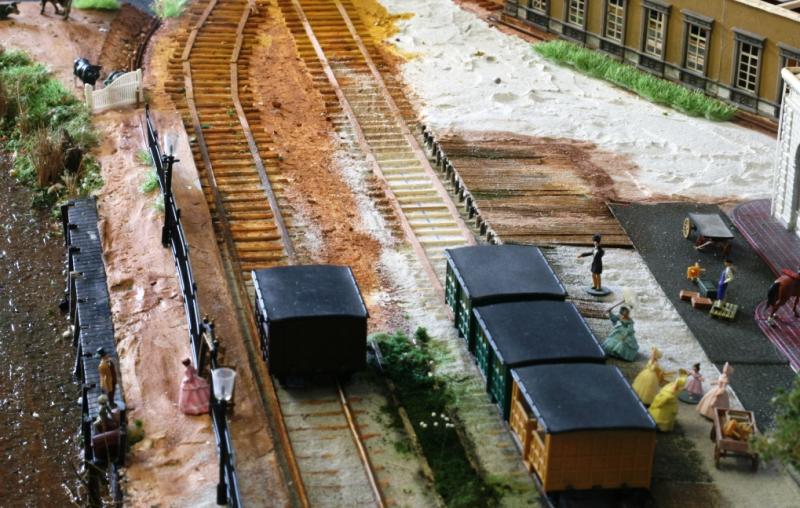

Is die knik in het spoor niet ietwat overdreven? Ik weet dat het korte loks en wagens zijn, maar ik kan me het heel goed voorstellen dat zelfs die daar niet doorheen komen.
Paul
wordt aan gewerk

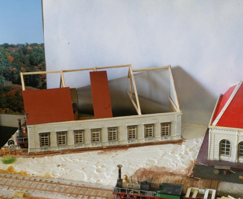

Re:Tijdperk 0
« Reactie #64 Gepost op: 19 April 2013, 12:01:03 »
Sobat, naar mijn bescheide mening had dit station, net als dat in Haarlem, slechts een eenvoudige loods met maar 1 spoor. Kijk maar eens in het boek vav Van Reeuwijk. Ook de wagenwerkplaats was van een dergelijke eenvoud.
Ergens op het internet heb een afbeelding van een tekenaar/schilder gevonden waaruit blijkt dat de loods ook nog eens wit van kleur was.
Succes,
Wim Ritzer
Hier kom ik nog op terug :)

Re:Tijdperk 0
« Reactie #65 Gepost op: 19 April 2013, 12:50:09 »
In antwoord op bovenstaande vraag en opmerking(en)
Aan het spoor wordt gewerkt!
Het hele diorama in een interpretatie uit de begin jaren van het spoor (1839)in de Nederlanden. Helaas kan een en ander niet ondersteund worden met photografische beelden 8) en moeten wij het doen met de afbeeldingen, die nooit het zelfde zijn van tekenaars. Deze artisten hadden een eigen interpretatie van de werkelijkheid en dat geeft mij dan ook de vrije hand in het uitbeelding "van hoe het zou kunnen zijn".
De getoonde loods was ooit de bovenverdieping van het stationsgebouw. Dit stationsgebouw is op zijn beurt weer een Duitse brandweerpost geweest en had de kleuren bruin/geel! Het is de bedoeling dat de loods ook nog gewit gaat worden.

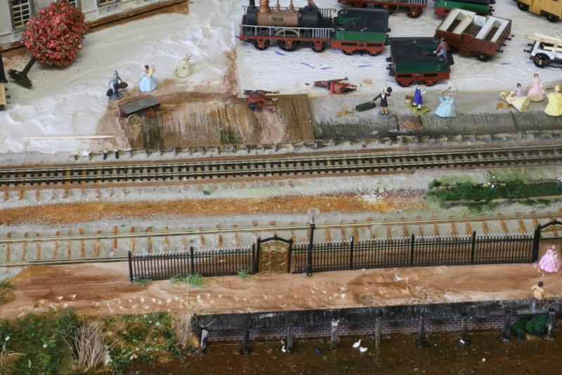

Re:Tijdperk 0
« Reactie #67 Gepost op: 20 April 2013, 11:34:13 »

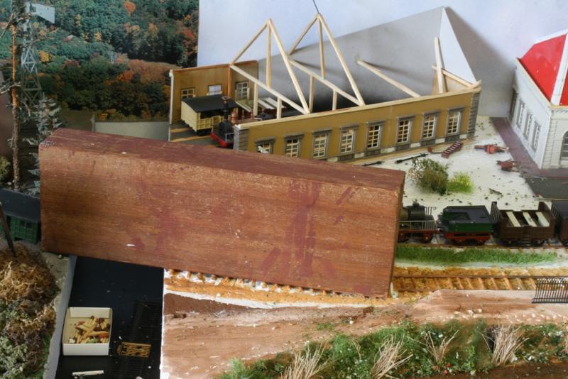

De boog naar rechts een weinig aangepast. Weet wel dat in die tijd de brugrails maar 5 meter lang waren en deze alleen in rechte lengtes geleverd werden (gietijzer)
Het is druk op de schijven!!!
« Laatst bewerkt op: 20 April 2013, 23:24:02 door Sobat Kras »

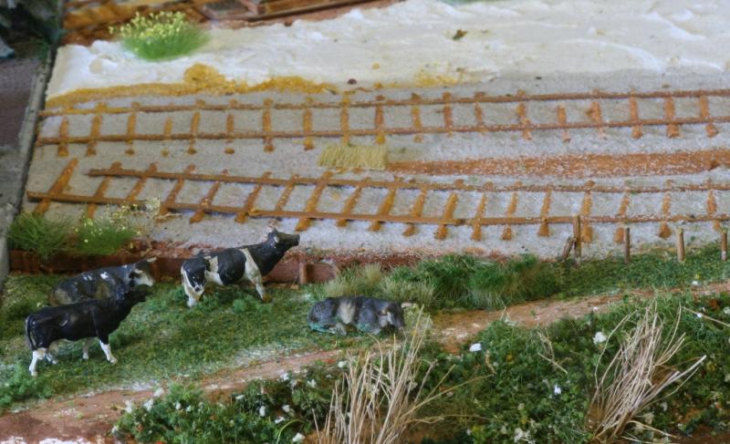

« Reactie #68 Gepost op: 21 April 2013, 15:48:30 »
Het ballastzand tussen de sporen is nog nat en zal mooi wit opdrogen.
Ook nog wat aan het landschappelijke gedaan
Een Koningklijke toegang tot het steiger van de trekschuit :)

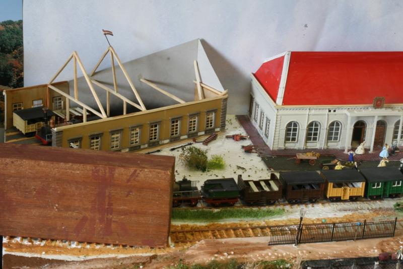

Re:Tijdperk 0
« Reactie #69 Gepost op: 22 April 2013, 13:51:22 »

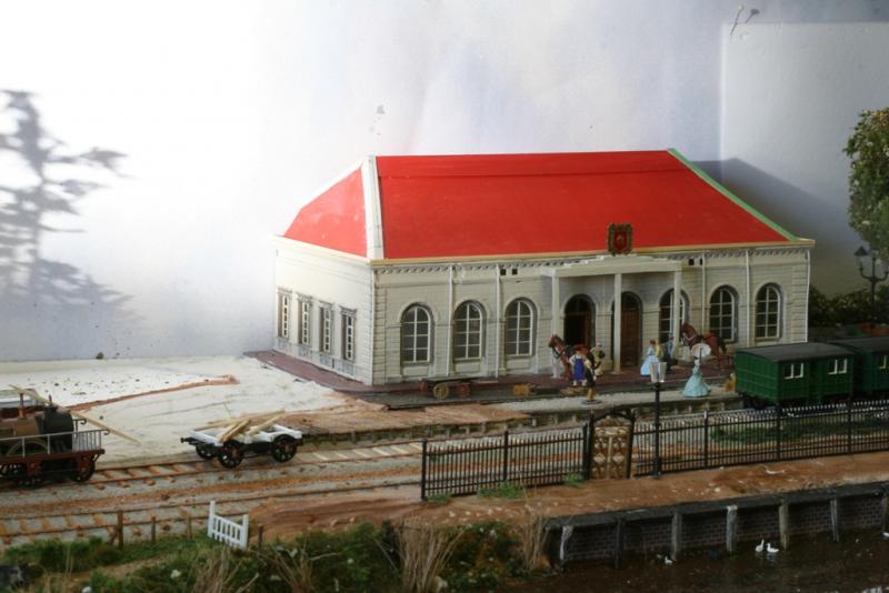

Het station in het late zonlicht van afgelopen zondag.
De kleuren van de loods aangepast. Vraag mij toch af of dat het derde spoor zal moeten verdwijnen?

Re:Tijdperk 0
« Reactie #71 Gepost op: 22 April 2013, 17:12:05 »

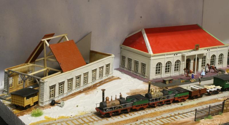

De loods is alweer (gedeeltelijk) gesloopt! Gaat van drie naar twee sporen. Over de rails en het motoriseren, daar denk ik nog over na.

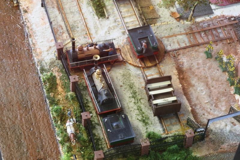

« Reactie #73 Gepost op: 22 April 2013, 21:46:32 »

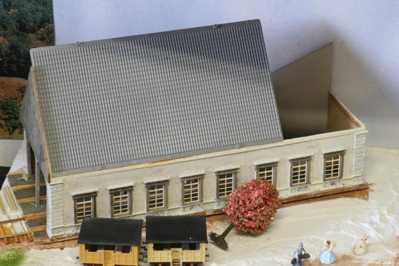

De wagenloods twee sporig gemaakt. De sneltrein westwaards staat al gereed voor het perron.

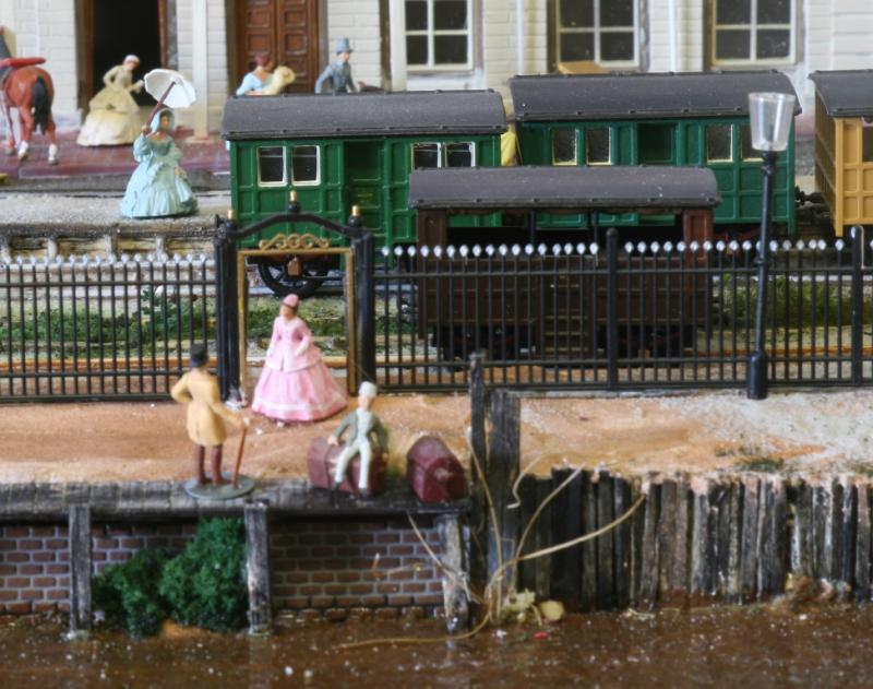

Re:Tijdperk 0
« Reactie #74 Gepost op: 23 April 2013, 20:35:43 »

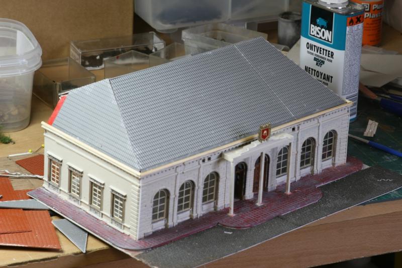

Met het oog op de toekomst, toch maar besloten om N spoorstaven te gebruiken ::) Helaas kan ik van het op de voorgrond staande smeedijzerenhek geen onderdelen meer vinden?
Een lading dakpannen gekocht en een zooitje goedkope bomen. De bomen krijgen nog een behandeling.
Het dak krijg nog een verdere behandeling met oa schoorstenen, TV antennes, en meeuwe stront.
