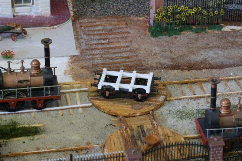

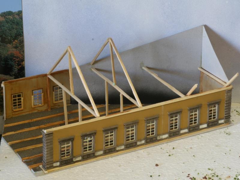

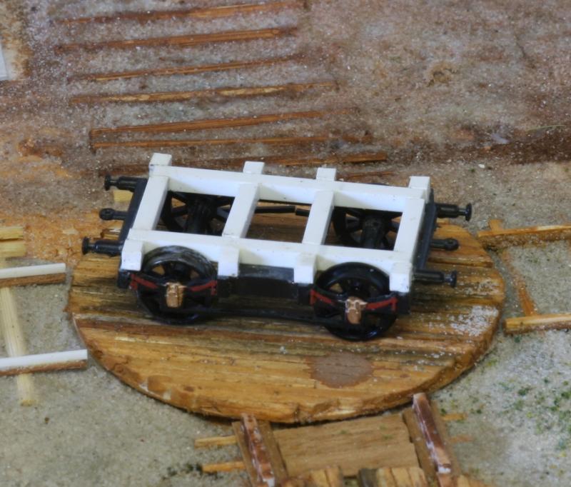

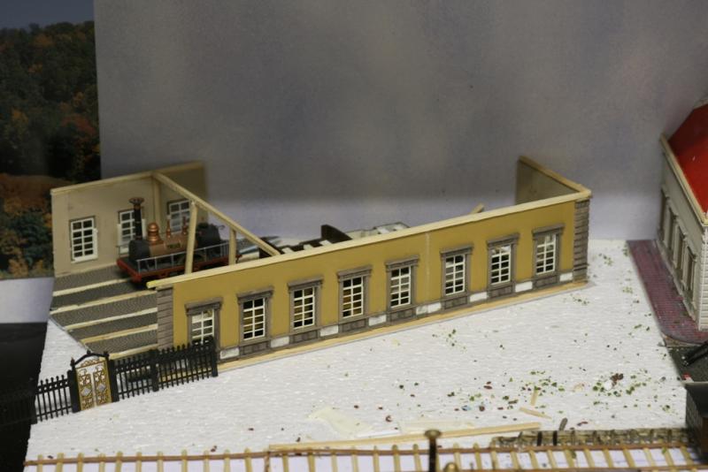

Ben bezig om een Wagon om te bouwen naar een expreswagen
verzwaard belgies onderstel
balken komen uit het assortiment van evergreen
ik ben op zoek naar een goede dakbedekking
Laatst bewerkt op: 15 April 2013, 18:07:04 door Sobat Kras

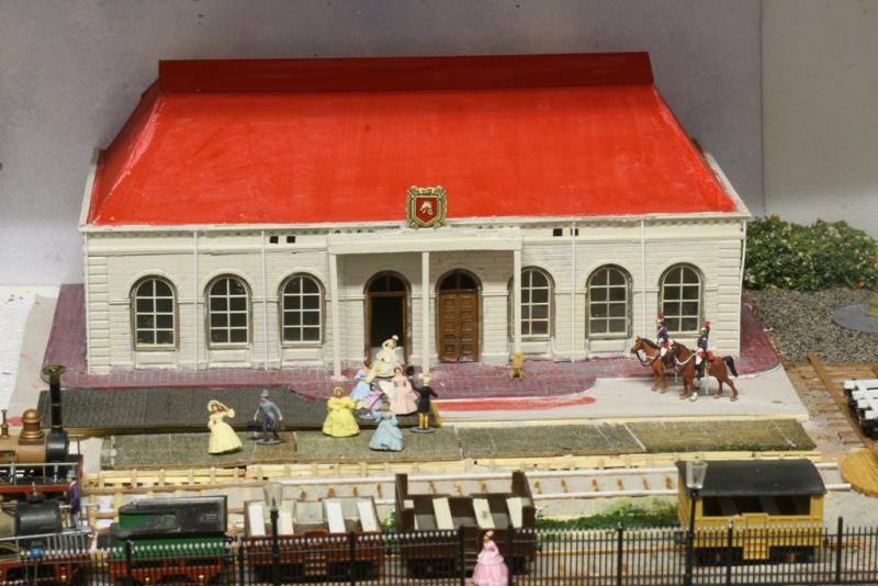

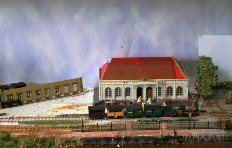

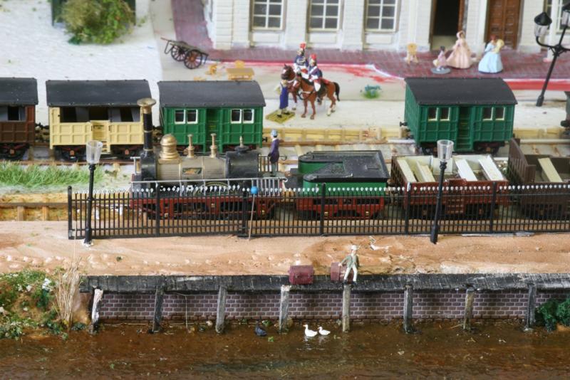

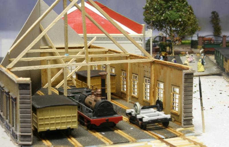

Nog twee plaatjes.

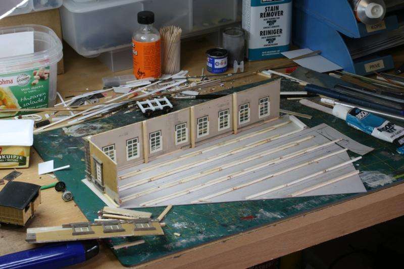

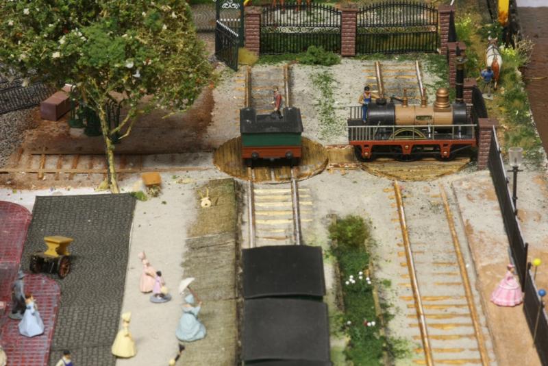

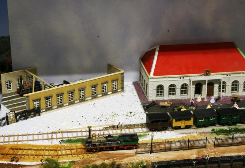

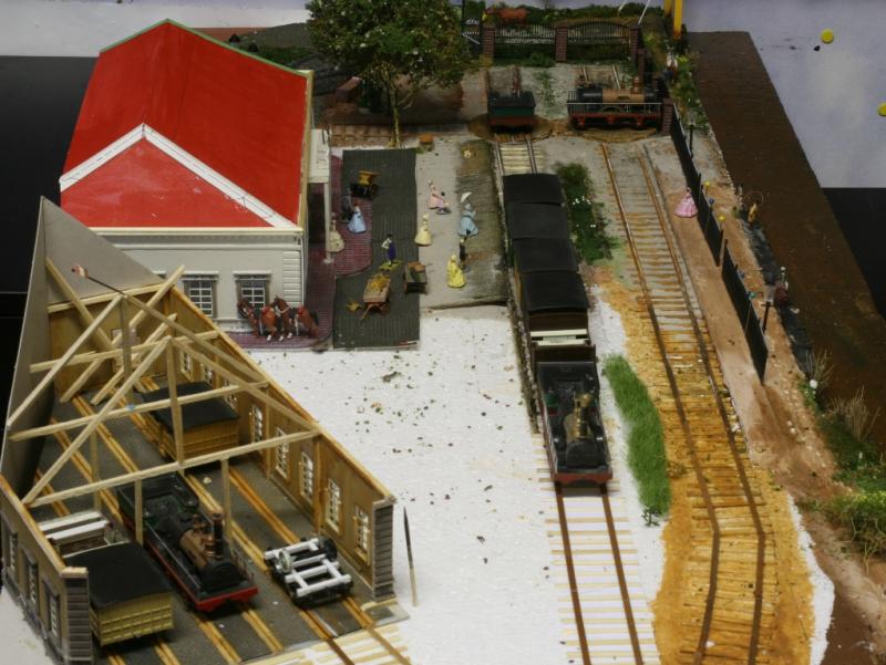

Vanaf het aller eerste begin beschikte de HYSM over een Lokomotief- en rijtuigenloods bij het station 'd'eenhonderd roe. Hier ook maar een begin mee gemaakt. Er komen 2 of 3 sporen in de lood die allen leiden naar een zgn schuifwissel. Het voordeel van de HYSM was dat zij niet alles meer behoefde uit te vinden, dat hadden ze aan de andere kant van de haringplas al gedaan.
Tot op dit moment heb ik alles nog kunnen maken met de spullen die in huis waren en heb ik niets extra hoeven kopen.

De brandweer heeft zich definitief gevestigd zie ik
Ik zou voor de dakvlakken leien kiezen Sobat, gezien de steilte van de dakvlakken en de mansardevorm ( franse uitvinding) krijgt het een beetje een franse uitstraling. In Maastricht zijn nog wel gebouwen met echte mansardekappen te vinden, ook gedekt met grijze natuurleien.
groet Gert

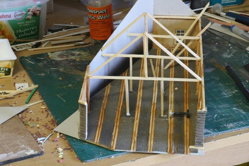

De "loods" in wording
begint al ergens op te lijken

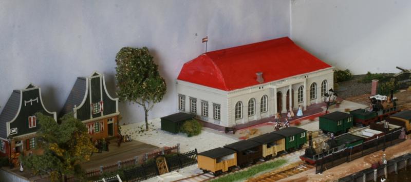

18 April 2013, 15:00:30 »

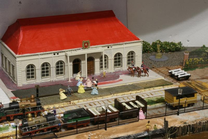

Moderator

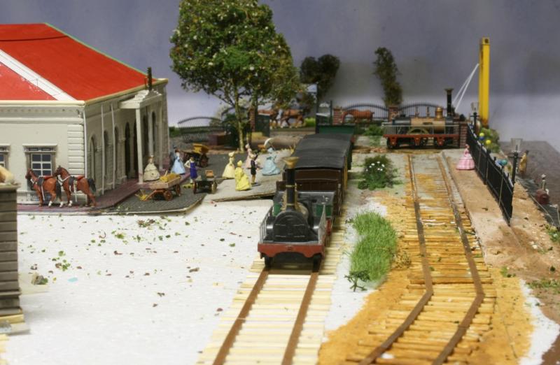

Reactie #58 Gepost op:
18 April 2013, 21:58:30 »

Sobat, naar mijn bescheide mening had dit station, net als dat in Haarlem, slechts een eenvoudige loods met maar 1 spoor. Kijk maar eens in het boek vav Van Reeuwijk. Ook de wagenwerkplaats was van een dergelijke eenvoud.
Ergens op het internet heb een afbeelding van een tekenaar/schilder gevonden waaruit blijkt dat de loods ook nog eens wit van kleur was.
Succes,
Wim Ritzer
