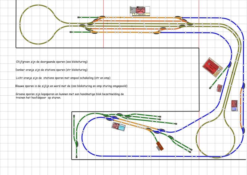

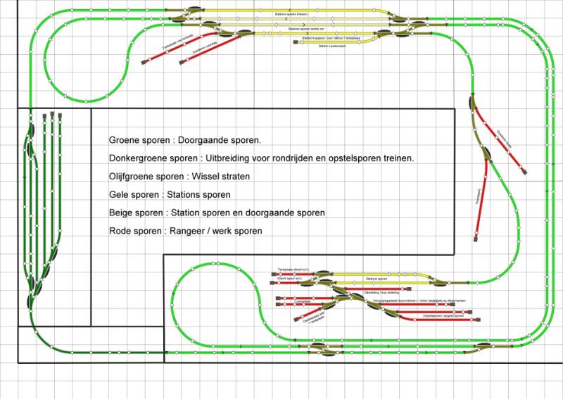

Hoi, gijs
Helaas lukt het mij niet om het sporenplan wat jij getekend hebt, aan te passen naar minitrix rails, ik heb alleen maar vaste stuken rails en geen flexrails, ik was meteen enthousiast met de draaischijf in het ontwerp, dat was even schrikken wat draaischijven koste, helaas heb ik daar geen geld voor, maar ik maak wel voorbereidingen om tzt op een aparte module een draaischijf te realiseren.
Een volgend probleem wat ik tegen kwam zijn de ompool secties die ik in dit ontwerp moet maken om het treinverkeer goed te regelen. met het te gebruiken bloksysteem word dat erg ingewikkeld.
In mijn nieuwe baanplan heb ik bepaalde zaken van jou baanplan overgenomen, helaas is er in dit ontwerp geen plaats voor een schaduwstation.
Als je nog mogelijkheden ziet om dit ontwerp wat te verbeteren, hoor ik dat graag van je.
De beide keerlussen, het grote station en het paradespoor liggen op niveau 0 de rest van de sporen liggen hoger.
Het ontwerp :
Ik wil nog even uitzoeken wat de beste rijrichting in dit ontwerp is.
De stations sporen vind ik nog niet 100%, het kan er mee door, ga kijken of ik dit nog enigszins kan verbeteren.
Er moet nog een mogelijkheid gemaakt worden om de treinen naar een fiddleyard te rangeren.
Ik wil nog even kijken of ik het aantal kopsporen nog wat kan aanpassen (verminderen of anders leggen) om wat meer ruimte te creëren voor de scenery.
Mvg Paul

GLR89
Berichten: 73
Re:Modelbaan Laubenstein
Reactie #18 Gepost op:
30 March 2013, 18:09:50 »
Hoi Paul, als ik je plan bekijk vallen mij de rare stulpen links en rechts onder op, deze hebben als enige functie een trein te keren en een stukje parade baan maar voegen naar mijn idee weinig dimensie toe aan je baan. Ook heb je (bewust?) geen keerlussen? Ik probeer wel even wat met minitrix rails en 1of2 stukken flex, (zul je haast niet onderuit komen om het een ander te laten passen is mijn ervaring)
Als tip: kijk eens op de site avontuur in miniatuur, en zoek naar de IR lichtsluizen mbt ompolen van de plus en min. Volgens mij is dit iets wat zeer goed gebruikt kan worden bij jou blok systeem aangezien het extern werkt. En het dus niet van invloed is of je digitaal of analoog besturing gebruikt. Gr. Gijs

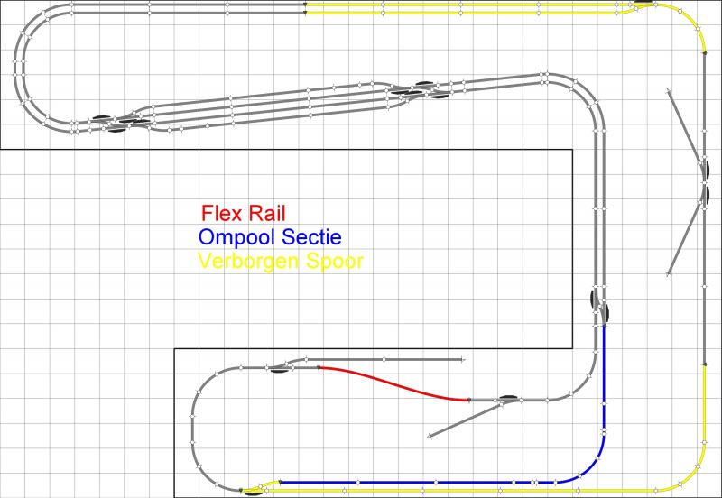

Reactie #19 Gepost op:
01 April 2013, 00:58:21 »
Hoi
@ gijs
Bedankt voor het meedenken
, ik hoop dat je nog mee wil denken.
Ik heb het zo ontworpen zonder keerlussen, omdat het bloksysteem wat ik gebruik wel met keerlussen kan werken maar het sturen van de treinen word dan erg moeilijk, ivm meerdere ompool modules, per ompool modules heb ik twee blokkaarten nodig, dat geld voor de ompool secties (8 stuks) ook.
Het gebruik van IR lichtsluizen gaat dan ook niet, deze blokkaarten hebben ompool modules nodig voor een automatische sturing van het bloksysteem. (ik kijk of ik nog tekeningen, van de werking van dit bloksysteem heb)
Door het baanplan zo te ontwerpen, wek ik de illusie dat de treinen twee kanten op vertrekken.
Het gebruik van flex railsen in het ontwerp vind ik geen probleem, ik vind het alleen lastig om er mee te werken in anyrail.
De kopspoortjes in het vorige ontwerp waren niet naar mijn zin, in het nieuwe baanplan heb ik het gewijzigd.
@allen
Ik heb het baanplan wat veranderd, ik denk dat er nu net even afwisselend treinverkeer mogelijk is, wat vinden jullie er van of wat kan ik er aan verbeteren?
De treinen rijden één kant op, dit omdat het bloksysteem daar beter geschikt voor is, dan voor twee kanten op berijden, het kan wel maar dan heb ik per blok twee blokkaarten nodig.
De rode sectie word in dit ontwerp wel twee kanten op bereden, dit geld alleen voor de goederen treinen, er word handmatig gereden op het rode spoor, door handmatig een blok bezetmelding te geven stoppen de treinen, of vertreken de treinen niet uit het voorgaande blok, zodat ik handmatig kan rijden op dat stukje spoor.

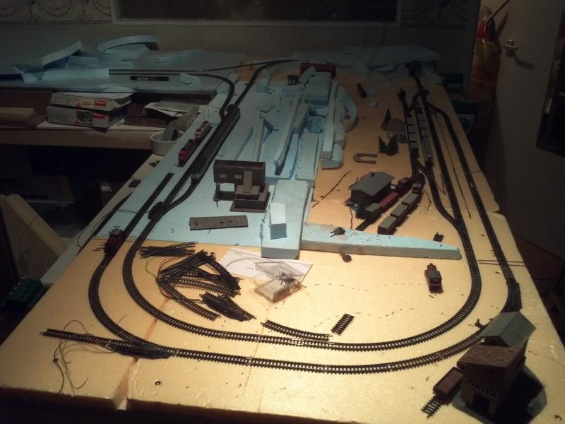

Na wat zoekwerk in mijn foto archief
, ben ik een mogelijk ontwerp tegen gekomen.
Mijn vraag is : wat vinden jullie er van?
en wat zou ik er aan kunnen verbeteren?
, dit ontwerp is voor een L-vorm ontworpen, het moet mogelijk zijn om het te veranderen naar een U-vorm.
Ik ga het nog nader bekijken, hoewel het om een ovaal-vorm gaat is het met behulp van het landschap het goed te verhullen, ik ontkom waarschijnlijk niet aan krappe bochten (R1 en R2), ook dat kan met behulp van het landschap verhult worden.
Het gaat niet lukken om de sporen iets schuin te leggen ivm de diepte van de baan
Als er mensen zijn die mij willen helpen met het ontwerpen van een mooi en leuk sporenplan stel ik dat zeer op prijs.
Het zijn foto's van verschillende stadia van het ontwerp en staan niet op volgorde.

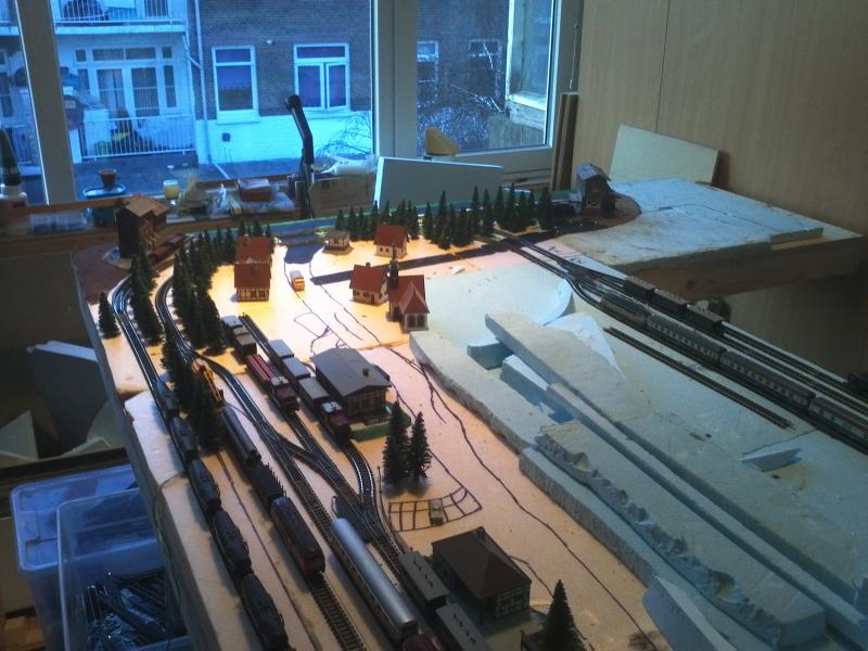

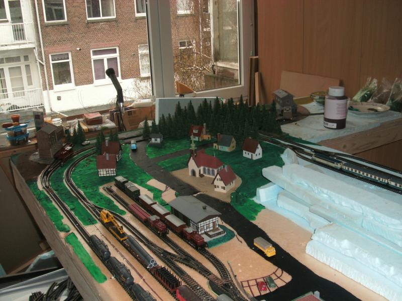

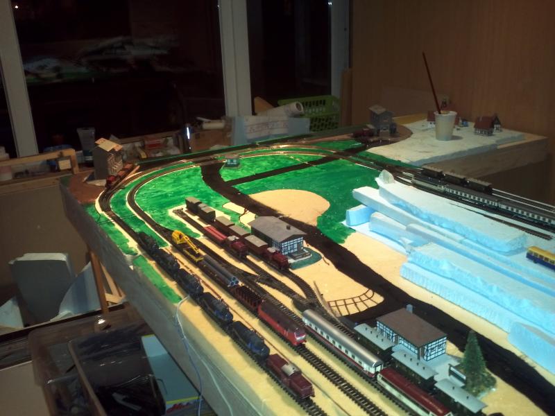

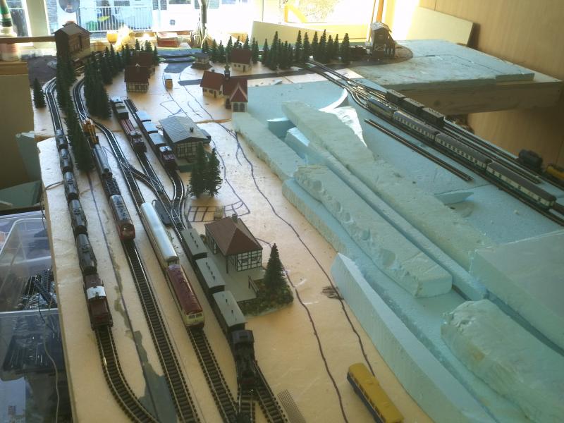

De foto's
Het stationsspoor komt dan aan de andere van het blad.
Grt Paul

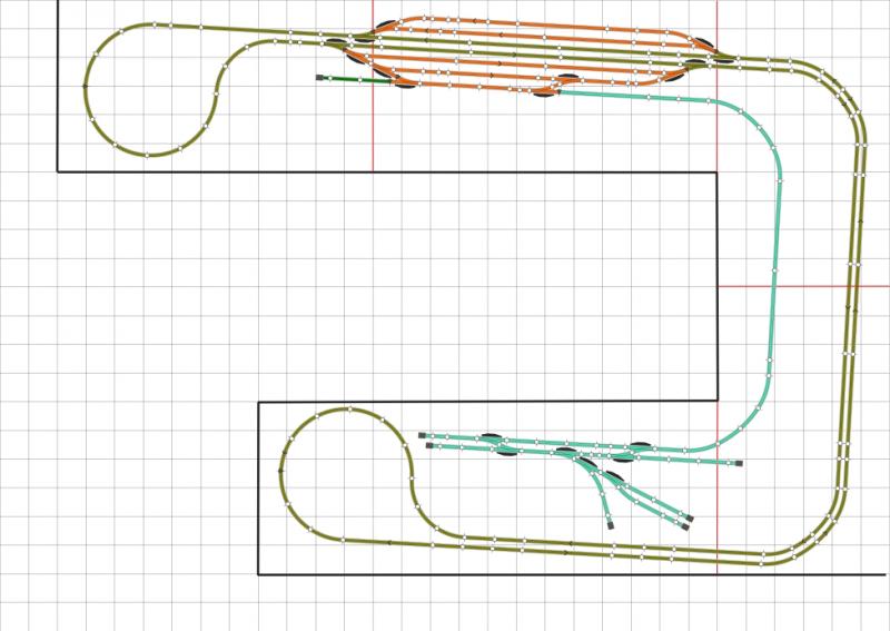

14 April 2013, 17:51:16 »
Hoi
Na een paar dagen even niet met een baanplan zijn bezig geweest, heb ik vandaag een nieuw baanplan gemaakt.
Ik denk dat ik aardig in de buurt kom van wat ik in mijn gedachte had, er zal misschien nog wat veranderingen aan het baanplan gemaakt worden.

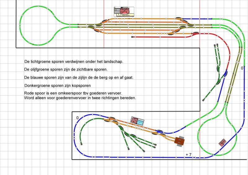

Baanplan
Het baan plan bestaat uit twee gedeeltes, de hoofdbaan met station, het hondenbot model en de zijlijn met eindstation en loc verzorging plaats, tankplaats, kolen laadplaats, waterkraan en enkele goederen sporen.
Het baanplan
Het donkergroene spoor is een uitbreiding die in de eerste instantie nog niet gemaakt gaat worden.
Er ligt op de korte poot redelijk veel rails, maar ik denk dat ik het landschap er omheen wel kan maken.
Het hoofdspoor ligt hoger dan de zijlijn, zodat je zowel het hoofdspoor als het zijspoor kun je dan tegelijk zien, wat een mooie dieptewerking kan geven.
De beide keerlussen worden onder het landschap weg gewerkt. Tussen het hoofdspoor en het zijspoor word door middel van landschap en huisjes een scheiding tussen hoofdspoor en zijspoor gemaakt.
Op de beide keerlussen word waarschijnlijk dorpjes gesitueerd.
Wat vinden julie van dit baanontwerp?
Gr Paul

Berichten: 12262
Reactie #23 Gepost op:
15 April 2013, 09:11:08 »
Hoi Paul,
Wat moeten de 2 sporen rechts aan de buitenkant voorstellen ?
En vind je t niet jammer dat die enkel te berijken zijn vanaf het bovenste station ?
Verder zou ik de 2 wissels onderaan bij je keerlus andersom erin mikken,dat geeft je dan namelijk nog de kans om vanaf t bovenste spoortje alsnog ri je uitbreiding te gaan.
Verder zou ik de sporen van t onderste station incl goederen sporen andersom leggen en evt die goederensporen nog wat veranderen(zal ik nog is over nadenken)
Wat ik vrder mis is een mogelijkheid om je locs te voorzien van brandstof en dergelijke.
