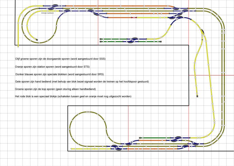

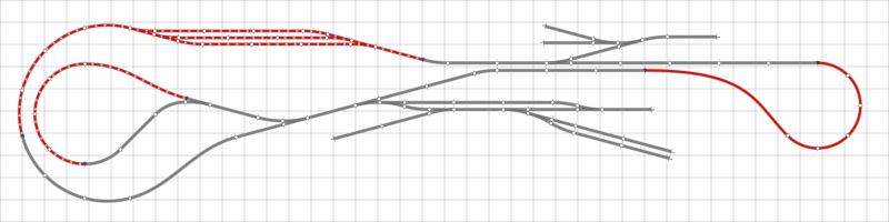

Omdat ik het nu goed wil doen en niet alleen baan plannen wil ontwerpen roep ik nu de hulp in van de forum leden, om tot een goed baanplan te komen.
Ik ben een n-spoorder, ik weet alleen dat ik periode 3 en 4 wil rijden, niet veel treinen tegelijk, scenery moet er goed bij gebouwd kunnen worden, niet veel sporen maar wel afwisseling, geheel analoge bloksturing (is al bekent welk systemem ik ga gebruiken)
Waarom analoog? , ik heb meer dan twintig analoge loks van 10 jaar en ouder, het kost mij te veel om het om te bouwen naar digitaal (geen discussie waarom analoog) ik ben alleen op zoek naar een goed baanplan.
Wat wil ik met betrekking tot het sporenplan, dat weet ik eigenlijk niet, ik heb al veel ideeën gehad maar ik ben nog steeds niet tot een goed ontwerp gekomen.
Zie ook mijn bouw draadje modulebaan Laubenstein.(link in onderste vak)

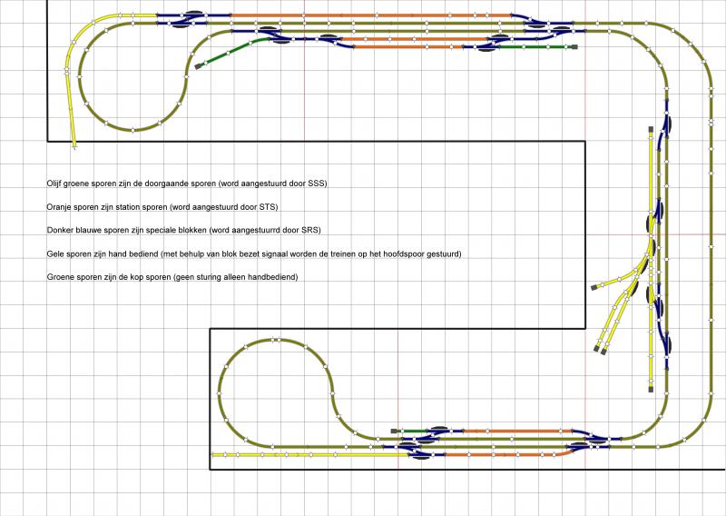

Mijn eerst ontwerp was een enkelsporig uitgevoerd maar met twee keerlussen, is lastig om met een analoog bloksystem te werken.
Geeft welk een mooi beeld van een baanplan waar je uitgebreid scenery kunt maken, zonder dat er railsen in de weg liggen.
Als basis wil ik het hondebot model aanhouden.
Mijn eerste ontwerp hondebot model, niet veel rails maar wel afwisseling.

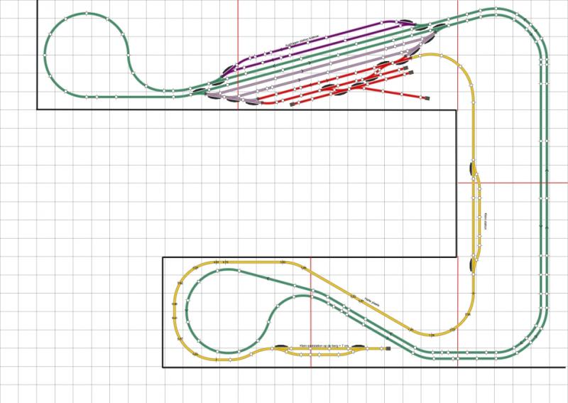

Mijn tweede ontwerp hondebot model, lange stations sporen (boven), net even te veel rails na mijn idee waardoor de scenery wat moeilijker te maken is.
Maar een goed ontwerp heb ik nog niet gevonden, willen de forumleden mij helpen met het maken van een goed ontwerp?
Mvg Paul Smits

Hoi Paul,
Die oude tekeningen in je openingsdraadje zijn allemaal afgeschreven als optie,of is er evt met aanpassen nog iets mee te doen ?
Opzich is het wel belangrijk om te weten waar je ong heen wilt met je baan,vind je rangeren leuk,om gewoon rijden en het liefst zo min mogelijk aan dingen die je moet doen ?
Welke oppervlakte wil je max verspenderen ?
Wil je een vaste plaat of liever werken op modules ?
Dit zijn zomaar wat dingen die bepaalde soorten baanplannen uitsluiten of minimaliseren,kortom streep weg wat niet van toepassing is
Als je antwoorden hebt op bovenstaande,dan zullen er vast wel mensen zijn die met je mee willen denken

De tekening met de keerlussen is afgeschreven (Niet goed te berijden in blokken, er moet te vaak omgepoold worden) het geeft wel een goede gelegenheid om een uitgebreide scenery te maken.
De andere baanplannen kunnen nog gebruikt worden indien ze nog aangepast worden.
Het tweede baanplan (hondebot) is het bassisplan waarvan een mooi baanplan gemaakt zou kunnen worden.

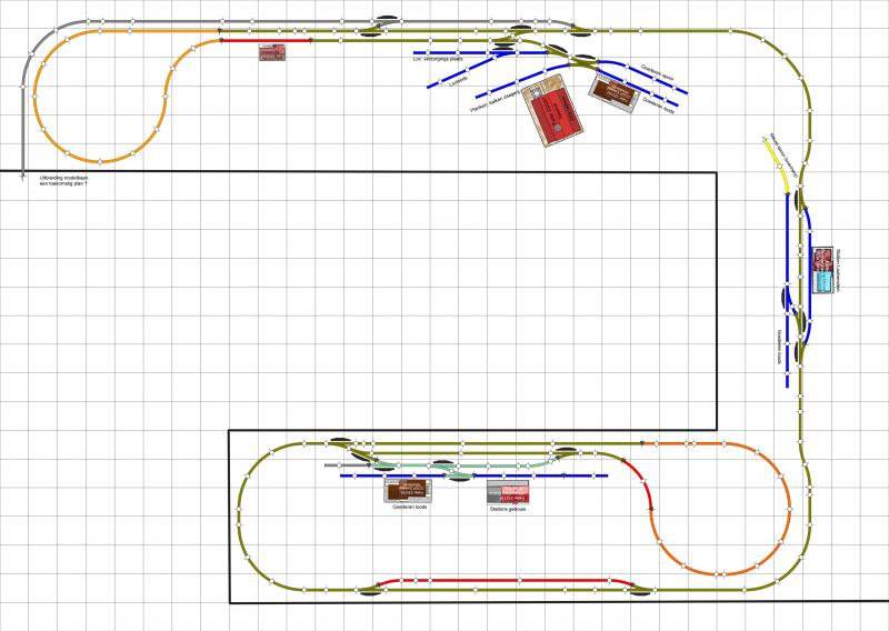

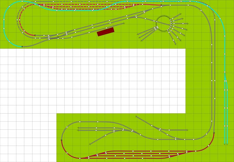

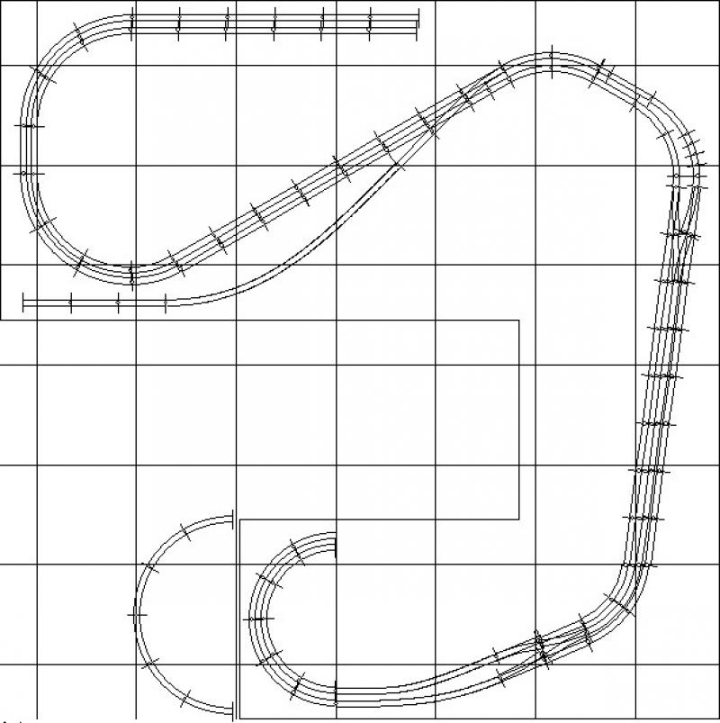

Dag Paul, wat dacht je van een baan in de trant van doorgaande enkelspoor baan waaraan een aftakking zit met Keerlus en elders in het plan een kop station/ haventerein/ goederen overslag/ etc. Wat je dan bijvoorbeeld kunt doen is een stukje dubbelspoor parade baan erin verwerken (is het niet maar visueel wel) en voor een afwisselende treinenloop kun je dan vóór het parade vak een schaduw/ uithaal station te maken. Ik probeer wel even wat in anyrail. Gr. Gijs
Roco fleischmann tpIII H0 digitaal dmv ECoS2 en doet een poging tot automatiseren van het geheel
GLR89
Berichten: 73
Re:Modelbaan Laubenstein
25 March 2013, 23:21:30 »
Dag Paul, het was even puzelen maar dit is ongeveer wat ik bedoel met mijn verhaal. Het is slechts een ruwe schets maar als het idee je zint moet je zelf maar eens gaan puzelen en kijken of het iets kan worden.
De rode baanstukken heb ik bedoeld als delen die uit het zicht liggen. Verder zou je natuurlijk in of voor de keerlus ook opstel sporen maken voor nog meer verloop.
Succes met je plan en ik hoop dat je hier wat mee kunt.
Gr Gijs
Ps ik heb nog gauw een schetsje in mekaar geflanst zal het morgen sturen. Kun je ca 80% van je wensen in kwijt.

26 March 2013, 12:07:03 »
Hoi Gijs
Bedankt voor het mee denken, ik vind het een leuk ontwerp, helaas is mijn baan niet zo groot, ik was vergeten te vermelden dat het om een baan in U-vorm is met de maat lange poot 290x60cm, midenpoot 200x60 cm, korte poot 220x60 cm.
Toch kan ik zeker een aantal elementen gebruiken.
Ik ben benieuwd naar je schetsje
Mvg Paul

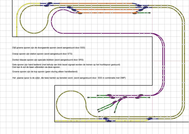

@allen
Een volgende poging, wat vinden jullie van het volgende ontwerp, moet nog verder uitgewerkt worden.
mvg Paul

De paarse lijn lijkt me wat onlogisch, met die 180°-bocht aan de start.
Maar daar is natuurlijk wel een excuus voor te verzinnen....
Verder heb je rechts nog een zee van ruimte voor spoor en landschappen.
en... een schaduwstation.
Al zijn het maar een paar sporen, je gaat er plezier van hebben.
Ik neem aan dat de keerlussen uit het zicht gaan?
Kun je die ook verdubbelen, zodat je in de keerlus een schaduwspoortje hebt?
Verder ziet alles er nogal "rechtlijnig"uit, omdat je sporen parallel lopen aan de tafel.
Zet alles eens onder een kleine hoek (5° ofzo) en kijk, wat het doet.
Het "breekt" de rechthoekigheid, je plan zal speelser ogen.
En het leidt de aandacht af van de rechte vormen van je tafel.
Zie hier:
http://forum.beneluxspoor.net/index.php/topic,43441.msg692831.html#msg692831
Mijn station ligt ook onder een kleine hoek, oogt meteen heel anders.
Hendrik Jan

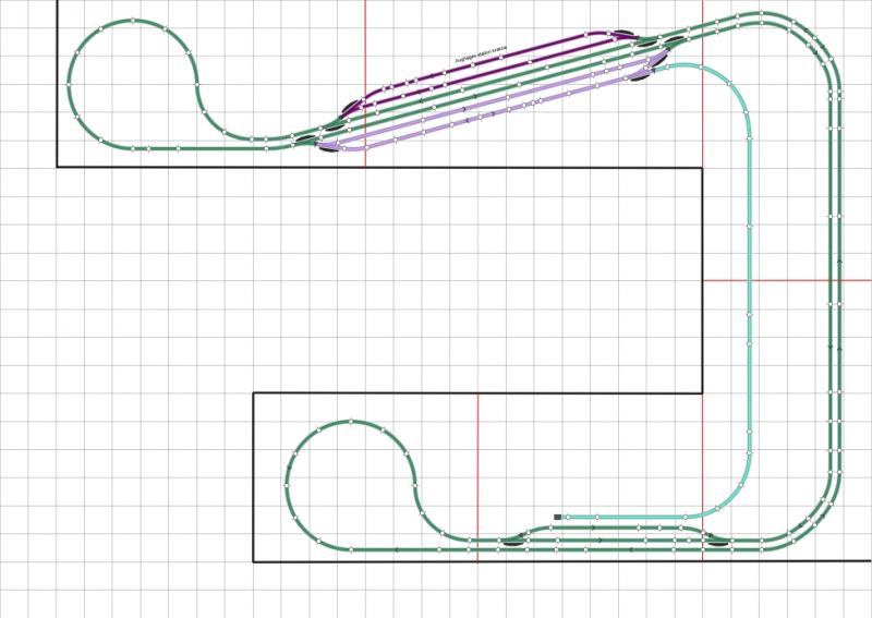

Hoi hendrik jan
Ik heb al eens geprobeerd om het station onder een kleine hoek te tekenen ,alleen dan blijft er weinig ruimte over voor het maken van het landschap, (ik gebruik minitrix rails)
Twee pogingen om de baan in een hoek te legen, maar dan kan ik weinig met het landschap doen
Deze twee ontwerpen zijn het dan ook weer net niet
of zie jij nog mogelijkheid
Ik ga maar weer werken aan een ander baan ontwerp.
mvg Paul Smits

Dag Paul, zoals beloofd een baanplan kwa formaat geschikt voor jou baan, hoop dat je er wat mee kunt.
Het lichtblauwe spoor zou dmv tandrad stijler omhoog kunnen gaan waardoor je ruim boven het opstel spoor terecht komt.
In rood zijn sporen die zich buiten het zicht bevinden
Hartelijke groet, Gijs

Ik wil niet voor m'n beurt spreken maar wauw
Zo te zien zit alles erin wat je wilde
