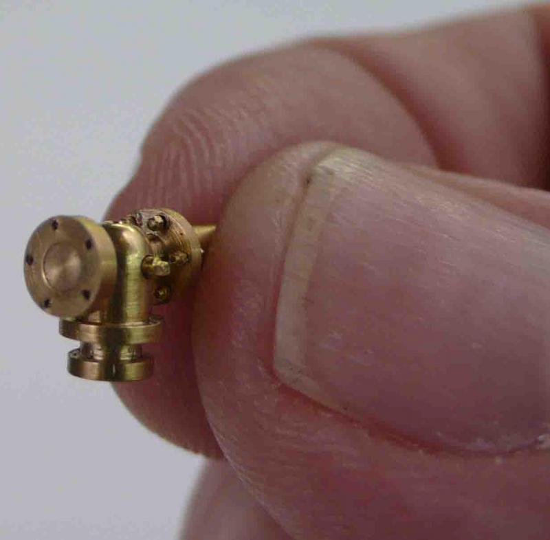

Wat het rollend materiëel betreft ben ik begonnen met een locomotief van het type waarvan Backer & Rueb er vele aan de RTM geleverd heeft.
Nog een detail aan de ketel : de regulateur ,nog niet alle schroefjes (sleutelwijdte 0,6 mm) zitten er op :

@ Sven: Ik moet bekennen dat ik de wasluikjes of "armgaten" zoals ze in het bestek genoemd worden gewoon rond gemaakt heb omdat het anders lastig wordt om de luikjes te draaien.De gaten zijn nog wel elliptisch te maken maar een luikje met flens elliptisch draaien gaat niet.Je kijkt er toch onder een hoek van 45 graden tegenaan dus ze lijken elliptisch.In het origineel moeten ze natuurlijk wel elliptisch zijn anders zijn ze niet te openen.
@ Paul : De wanden heb ik laten etsen aan de hand van Werkspoor tekeningen (die dus van de RTM 35-40 zijn) die Lex van Marion de vorige conservator van het Spoorweg Museum mij ter beschikking gesteld heeft.De RTM 18-40 locomotieven verschillen van andere "Backertjes" o.a. door de ronde koppen.
@ Marc : Dit is wat er nu op zit.Ik heb nog vele losse onderdelen reeds gedraaid,  gevijld en gefreesd maar dat is  nog een berg messing en nikkelzilver.Ik laat mijn vorderingen wel zien.
