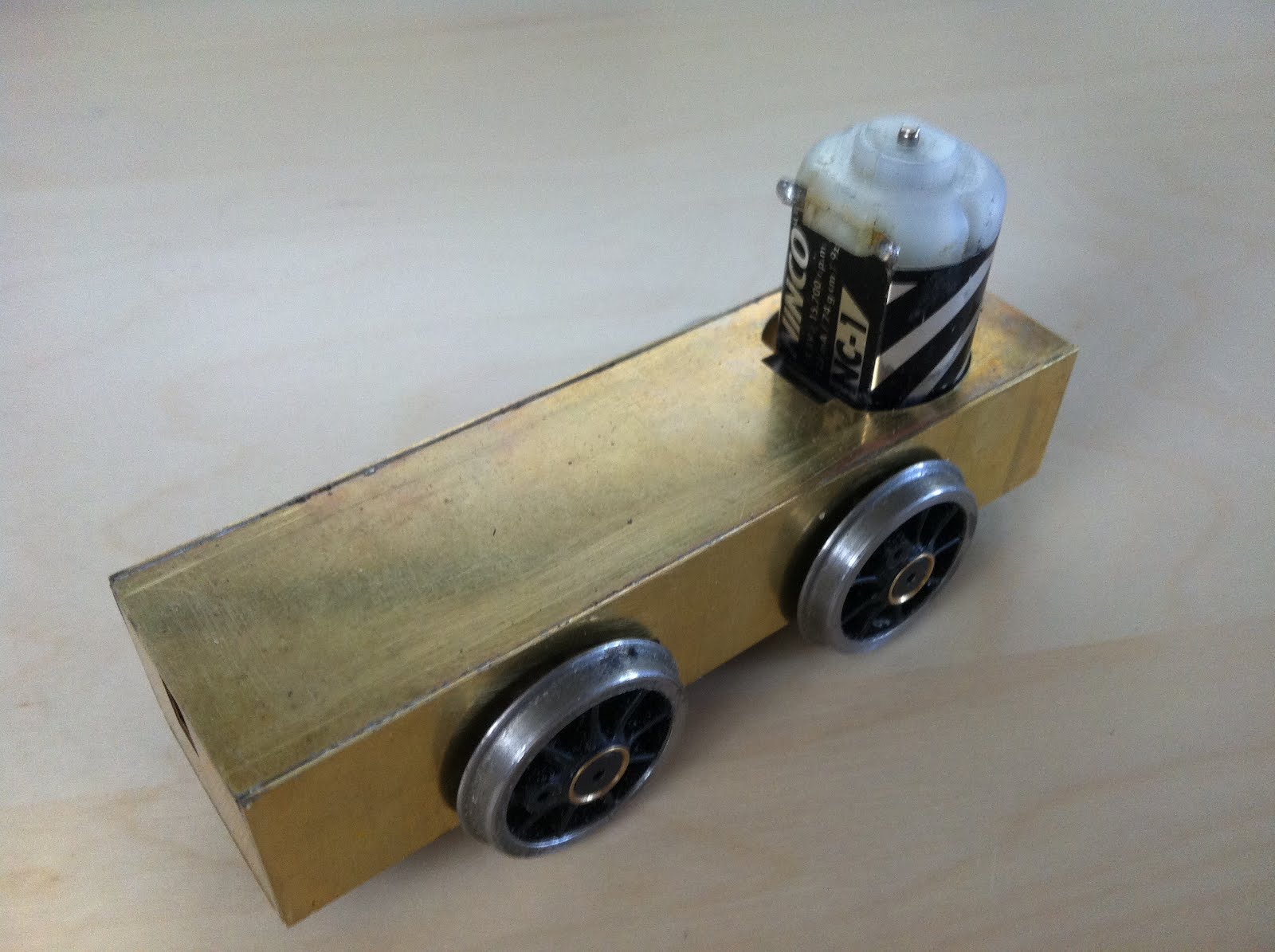

ik kreeg het motortje er net in(normaalspoor) In 0m past het net (niet)?

Hallo E-P,
Voor deze loc werk ik met wormwiel- en vertragingskastjes van Exactoscale.De totale vertraging wordt hiermee 1:60.De wielen kunnen nu allemaal veren.De afstand tussen wielen en voetplaat is bij deze loc te gering om één as gecompenseerd te maken dus schommelend rond de middellijn van de loc.Voor de uitwijking naar boven die hierbij optreedt heb ik geen ruimte Ik heb er dus voor gekozen om alle assen verend te maken en dan moet de aandrijving wat flexibel zijn.Dat veren houdt overigens in dat de aslagers in rusttoestand in de hoogste stand staan d.w.z. de loc is als het ware door zijn veren gezakt.Ik heb onlangs in Buseck bij AMZ/Munz een zakje slappe veertjes aangeschaft, die voor dit doel erg geschikt zijn.De hierboven genoemde Huub Brech heeft mij geleerd dat bij een echte locomotief of wagen de vering een uitwijking van de as/wielen naar boven moet kunnen opvangen.Bij een modeltrein moet de vering juist een uitwijking naar beneden kunnen opvangen om er voor te zorgen dat bij voorbeeld bij het puntstuk van een wissel een flens van een wiel niet dwars over dit puntstuk heen gaat met ontsporing tot gevolg.De slappe veertjes zorgen er dus voor dat wanneer een wiel van de rails zou raken door ongelijke ligging van de spoorstaven het wiel terug geduwd wordt op deze spoorstaaf.

Jan, sjieke oplossing. Ben je niet bang voor haperend drijfwerk vanwege de kleine slag in combinatie met verende wielen? Leuk ook om op de foto te zien het verschil in wieldiameter, spoorbreedte en breedte van de opbouw met mijn backer

Daarom moeten de gaten in de koppelstang op de 0,01 mm nauwkeurig geboord worden.Dat kan eigenlijk allen op een goede freesbank met digitale linialen of gewoon ouderwets met een meetklok.En de quartering van de kruktappen moet precies zijn.
