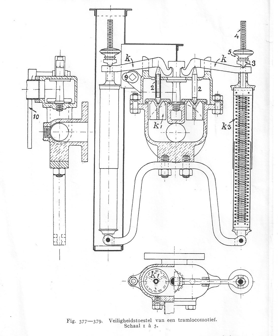

Verder heb ik een veiligheidsventiel (officieel : veiligheidstoestel) gemaakt.Daarvan staat een goede tekening in het boek van Harterink en Mook :
Op de GTM locomotief "Silvolde" in het Smalspoormuseum in Valkenburg ziet het er zo uit :

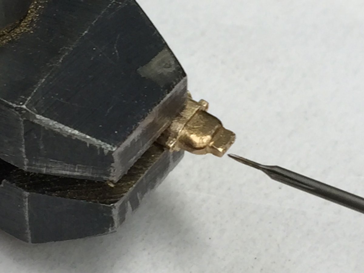

Vervolgens zaag ik het werkstuk van de staf en plaats het in een klem:
Deze klem kan desgewenst ook in een bankschroef gezet worden voor bewerkingen waarbij meer kracht gezet moet worden :
Om schroefdraad M0,4 in de gaten te tappen hou ik de klem echter liever met de hand vast want dan kan ik beter voelen wanneer het tapje te vast komt te zitten en bij verder doordraaien zou kunnen breken :
Uiteindelijk ziet het er dan zo uit :
