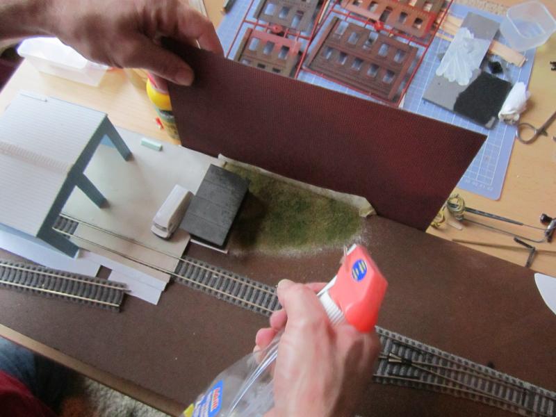

Hier de foto's van die andere fotograaf. Nog wat sfeerimpressies van een verrekt leuke middag knutselen in het Zuiden. De reis er naar toe vanuit het Noorden verliep tot aan Apeldoorn prima, daarna alleen maar vol gesneeuwde snelwegen en geen strooi- of schuifwagens in zicht. Soms met 40 km per uur verder, waardoor de aankomst tijd in Dordrecht een uurtje later werd (onderweg Koen opgehaald in Tiel).
In welgeteld 30 seconden was de tafel volgegooid met modelbouwspullen. O ja, ook kaas, worst en bier. Zonder kunnen we natuurlijk niet bouwen.
Er werd driftig begroend, verweerd, gesoldeerd en gebouwd.

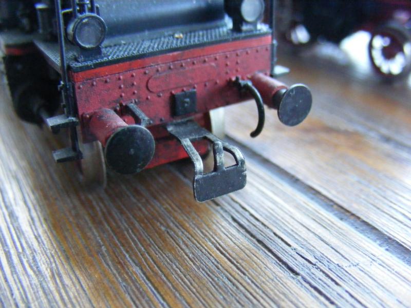

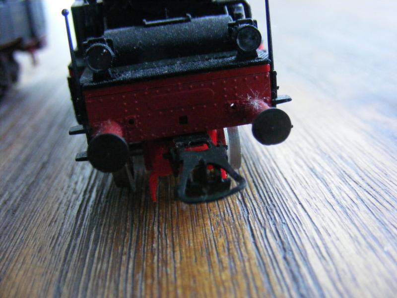

Hierbij wat plaatjes van de constructie van die lima koppeling en waar t aanvast zit,ik zelf zit te denken aan lima koppeling dr afzagen en nemschacht met aangepaste kortkoppeling eraan lijmen.
Maar kan dat en houd dat  ???
en
Het getoonde onderdeel is uit 1 geheel en niks is los te maken zonder het te breken.
Ik hoor graag ideen/visioenen/voorspelling enz enz  ;D  (y)

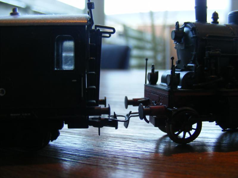

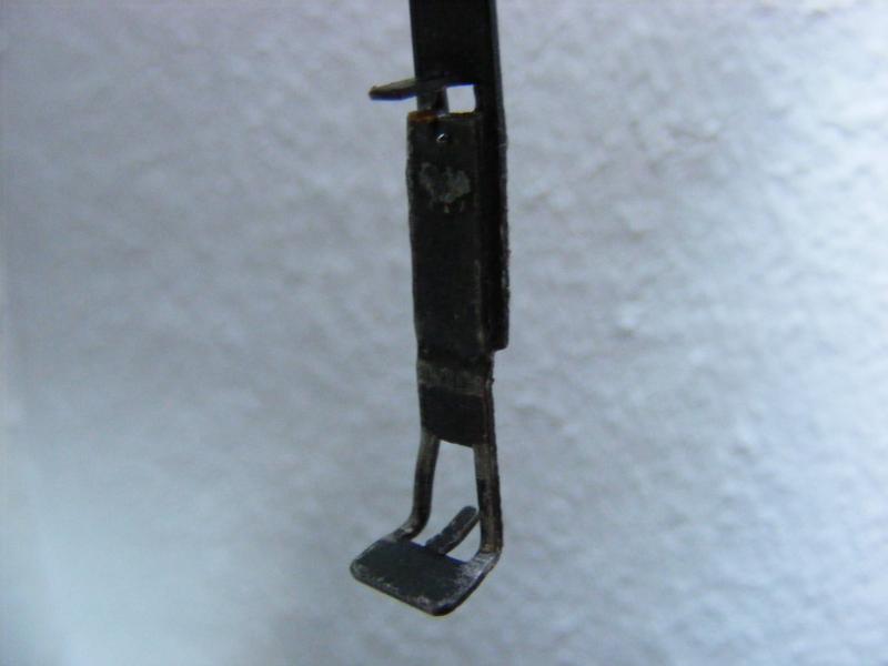

Nu de kruitdampen zijn opgetrokken, het antwoord op je vraag van vorig jaar, foto's:
Een originele koppeling:

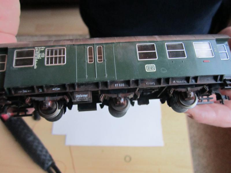

En de geplakte versie:
De lok kocht ik zonder koppeling aan de voorzijde. Voor de Br75 heb ik gekozen om makkelijk kop te kunnen maken in het kopstation zonder gekeerd te hoeven worden. Een koppeling aan twee kanten is dus noodzakelijk.
Even voor je gedemonteerd:
Het bovenste deel is de originele boom, deze is afgeknipt. Het onderste deel komt uit een bak met restanten die ik ooit eens op de kop getikt had.
Ik heb gekozen voor een relatief groot contactoppervlak, horizontaal was de enige oplossing hiervoor, en 1-seconde plak. Volgens de gebruiksaanwijzing netjes 10min gewacht en daarna koppeling op hoogte gebogen. (Voordeel van die metalen koppelboom.) De andere lok (75 1106 met een massa van 425gram) is er gewoon mee op te tillen zonder enig probleem.
Daar in jouw geval het kunststof onderdelen betreft zou je met een klein malletje de nieuw te plaatsen koppeling op de juiste hoogte kunnen vastzetten.
Eerst de hoogte bepalen bij de/een te koppelen rijtuig(en)/wagon(s) om het malletje op de juiste hoogte te kunnen maken.
Daarna malletje met koppeling bij de lok plaatsen en daar kijken waar deze vast geplakt kan worden.
Hoop dat je hier wat mee kan.
