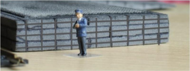

Ik bedoel zoiets Floris. In baksteen-formaat kan helaas niet meer, maar ik denk dat het er zo meer realistisch uit gaat zien.

Gentlemen,
Wat jullie nu roepen was en is iets waar ik gaande dit projectje al bang voor was.
Het formaat is uit proportie gegroeid :-\
Ik zal me zo vlot als t het kan,is toeleggen op het aanpassen hiervan,zodat dat beter klopt.
Gelukkig werden perron randen ook niet gemaakt op baksteen formaat,desalniet te min mag t e.e.a. iets minder grof.
Kortom wordt vervolgd,net als de zoektocht van Hans Weiss ,naar zn notitieboekje  ;)

« Reactie #1157 Gepost op: 30 November 2014, 17:23:10 »
Vanaf nu je keukenblad nooit meer schoonmaken en dan heb je over een jaar een egale smerige bende.  ;)
Kortom, je hebt de meest logische oplossing gevonden. Mooi stukje eigenbouw Floris. (y)
Euh jah,keukenblad niet meer schoonmaken ?
Ok geef makkelijk toe het kan dus wel maar dan op een andere plek  ;)
Thnx voor t overige stukje txt trouwens,wordt er  :-[ van.

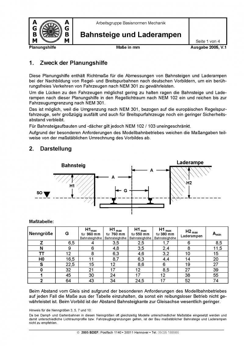

Hi Floris,
Misschien helpt dit je:
Tschuss Genossen

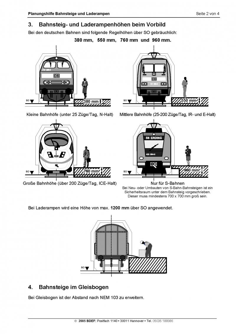

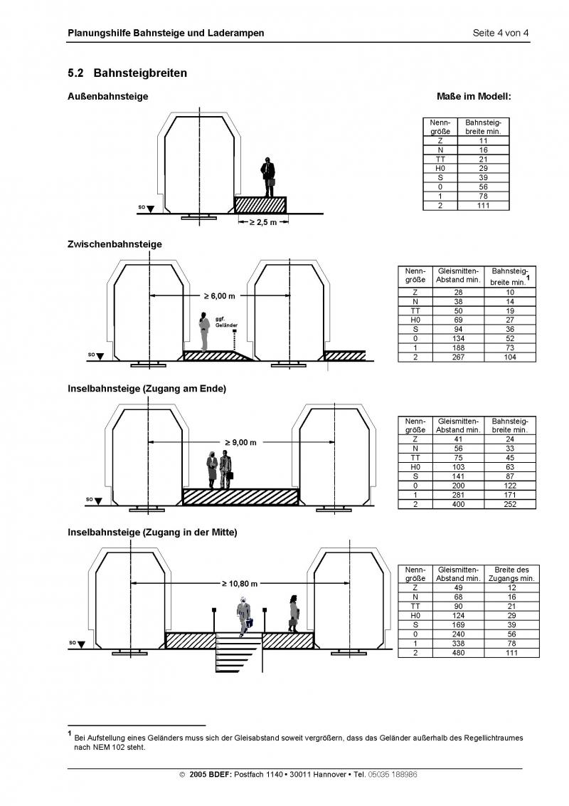

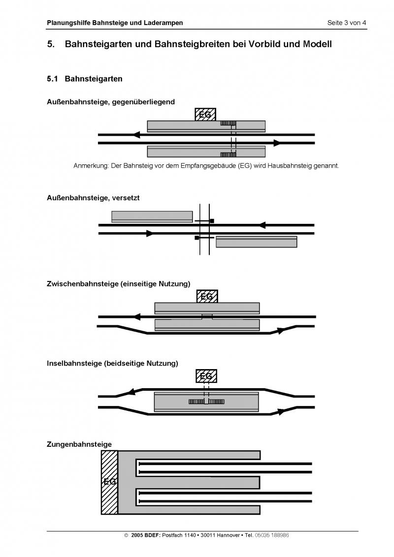

Grazuli: handige!
Ik heb even gegoogled. Mocht iemand het willen printen: http://www.miba.de/morop/ph01-v1.pdf

Ja die versie kende ik al,toch bedankt voor het kenbaar maken  (y)
Wat dat info blad spul echter niet vermeld is afmetingen van hoe men de "bak" maakte voor t perron.
Dus de afmetingen van bv de steenblokken waarmee men zon ding opbouwde,dat men het niet maakt van gemetselde standaard bakstenen is vrijwel zeker  ;D

« Reactie #1164 Gepost op: 01 December 2014, 19:21:01 »
De link staat ook al een tijdje in dit artikel Encyclopedie Het Perron
@Floris: Zal wel een centimeter of 50 breed zijn per stuk.
Groet Ronald.
