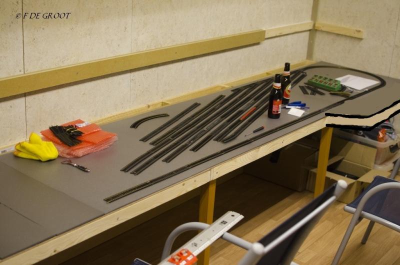

Een korte update,na wederom wat problemen te zijn tegen gekomen halfverwege vorige week,is het besluit gevallen
Herkent u allen dit plaatje nog ?
Zodra mn lijf weer wil wat ik wil,dan keert zo'n soort gelijke situatie terug hier,ofwel een onderbouw met schaduw station en enkel een spiraalbak
In de loop van de tijd dat ik ben begonnen met dit draadje,tot nu aan toe heb ik veel geleerd en heb ik natuurlijk fouten gemaakt.
Diverse fouten waren oplosbaar ,andere niet,dat en andere dingen hebben me ergernissen bezorgt en telkens weer oplapwerk.
De onderbouw en de spiraal met berg blijven,de rest is met ingang van heden afgeschreven.
De rails word waar mogelijk voorzichtig van de bakken gehaald en opnieuw ingezet op 3 nieuw te bouwen bakken.
De bak met spiraal krijgt een nieuwe plaat van hetzelfde materiaal wat ik wil gaan gebruiken voor de nieuw te maken 3 modules en de berg keert daarop terug.
(kan de plaat van de spiraal bak mooi gebruiken om de contouren over te tekenen op de nieuwe plaat
Ben al bezig met het maken van een materiaal lijstje en dat is bijna compleet,daarmee en met wat informatie die ik her en der zowel hier als buiten het forum heb opgedaan,staat er een grote klus op het programma
Resultaat zal zijn een nieuw sporenplan en een goede basis om op te starten,waarna ik hopelijk kan komen tot het opbouwen van iets wat lol geeft in plaats van ergernis en droevenis.
Wordt t.z.t. vervolgd
