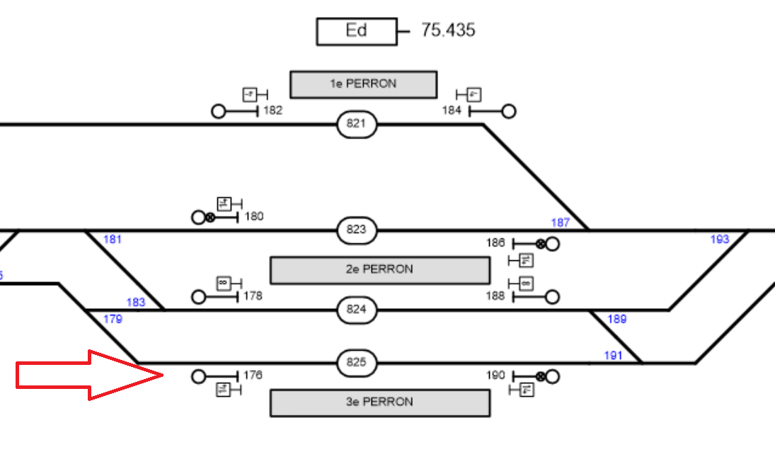

Om rood licht te tonen, is dat erg raar dan Huup?
Ja 😇
Puur omdat ik het niet ken van het eggie. Het lijkt mij dat men geen duur sein neerzet als het met een bord ook kan , zeker als verkeerd spoor rijden op lastgeving geen optie is.
Maar ik ben geen seinexpert.

Helpt dit dan Huup?
sporenplan.nl

Ik snap de situatie wel, maar het sein niet. Ik zou willen weten hoe zoiets in het echt is geregeld.

Nou, daar wil ik je (kort) wel iets over vertellen. In de situatie van Ben kun je vanaf dat spoor alleen maar op het linkerspoor terechtkomen. In de werkelijkheid zou dit sein Rood of Geel-Knipper kunnen tonen (in geval van dubbelspoorbeveiliging. In het geval van dubbelspoorbeveiliging mét linkerspoorbeveiliging zou dit Rood, Geel-Knipper en Groen kunnen zijn). Aangezien Ben aangeeft dat hij nooit van de optie om linkerspoor te rijden gebruik zal maken (en dit dus ook waarschijnlijk niet heeft ingegeven in Koploper), zal hij nooit dit sein hoeven bedienen, en zal het sein altijd Rood tonen.
Als je meer vragen hebt, start even een nieuw topic of stuur een PM, dan blijft dit topic voor Ben :)

Precies.  (y)
