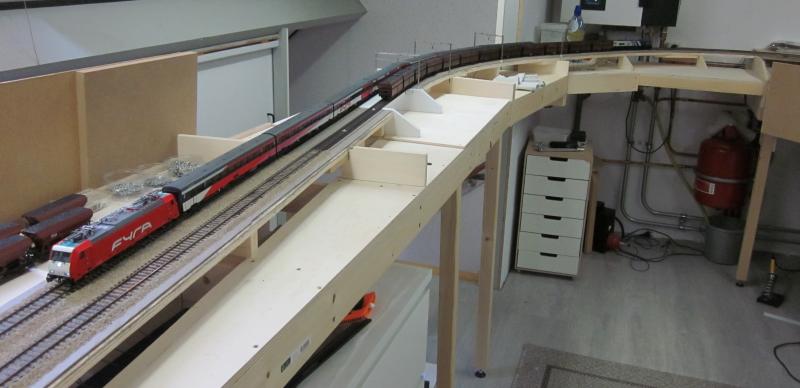

Al weer ruim 4 maanden verder, tijd voor een update.
De afgelopen tijd is besteed aan het verder afbouwen van het tracé en het ballasten. De messing nagels waaraan ik de spoorstaven had gesoldeerd bij de 2 uitneembare modules heb ik weer weggehaald, het gaf veel extra lawaai. De rail ligt op de einden nu gewoon vastgeplakt op het bed en het zit prima.
In het poldertracé zitten 2 keerlus modules en terug meldingen wat het nodige aan bedrading geeft. Daarbij heb ik gebruik gemaakt van sub-D connectoren.
De afgelopen tijd heb ik uitgebreid proefgereden waarbij ik nog al wat problemen tegen kwam met de servo's. Een aantal bewegen spontaan als er ook maar een lok in de buurt kwam. Ik heb er het nodige aan geprutst, bedrading verlegd, de common ground gescheiden van de baan, geprobeerd af te schermen, enz. enz. Uiteindelijk heb ik de betreffende servo's 6 stuks uitgebouwd en vervangen door nieuwe. Geen centje pijn meer, slechte batch?
Van lieverlee meer materieel ingezet in de twee schaduwstations. In Koploper wordt de treinenloop netjes geregeld, het idee is dat er zo af en toe een trein opduikt, het moet vooral niet te druk worden. In de snelheden is flink gesleuteld om het allemaal netjes te laten remmen op de juiste plaatsen. In het station zijn een aantal bezetmeldpunten daartoe verlegd.
Volgende stap is de ballast verder aanbrengen en de bovenleiding uitmeten. Ik heb nog een heleboel Sommerfeldt masten van een eerdere baan waar het nodige aan geknutseld moet worden om ze op maat te maken. De oude verf is verwijderd en de boel wordt met een vlammetje los gesoldeerd. Met vijl, polijstpapier en de glasvezelpen gaat het allemaal weer blinken waarna ze weer in het NS groen kunnen worden gespoten. Waar het kan wil ik zo veel mogelijk masten alvast plaatsen.
Gr, Ben.

Mooie update. De bogen op de foto's lijken erg ruim: mooi om daar de fyra doorheen te zien gaan!
Ronaldk
  • Berichten: 8874
Re: NL baan: Frotterdam in h0
« Reactie #141 Gepost op: 05 June 2014, 22:37:34 »
Ben,
Het ziet er allemaal mooi en strak uit!  (y) Die Fyra ziet er ook erg mooi uit! Zeker een baan om met mooie lange treinen te gaan rijden!
Is het ballast niet iets te lichtgrijs? Of lijkt het maar zo?
Groet Ronald.
  • Berichten: 7161
« Reactie #142 Gepost op: 06 June 2014, 07:27:08 »
Ronald,
De ballast is nog onbehandeld. Ik moet nog een aantal sporen doen, de gaten voor de masten wil ik er overal in hebben zodat ik ook weet waar m'n seinen precies geplaatst kunnen worden en dan gaat de kwast er over. Oja, en de brug moet nog af.
@Ernst: ik kijk alleen tegen binnenbogen aan en nooit tegen buitenbogen. Dus zie ik geen lelijke openingen tussen de rijtuig bakken en oogt het allemaal wat slanker.
Gr, Ben.
Dat gevoel had ik al.  :)
Mooie brug! Ik neem aan zelfbouw uit styreen? Je kan hem nog eruit tillen om af te werken?
Groeten Ronald.
