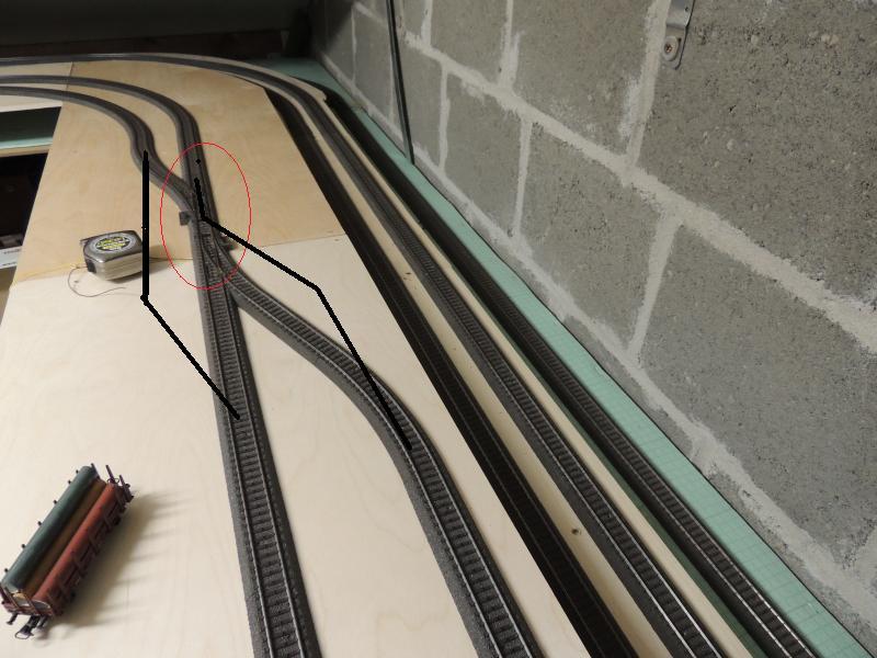

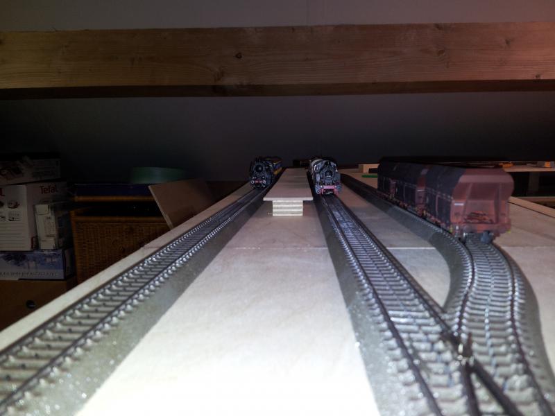

Tamara, deze foto:
De rode cirkel gaat problemen opleveren... dit is een S-bocht, en daar krijg je geheid problemen mee. Voorstel is om de wissels om te draaien. Zo haal je de S weg en krijg je een beter verloop.

Ik zou tussen de wissels 1 rechte rail leggen.
De oplossing van Ronald kan ook maar dan neem je wel een aantal rij mogelijkheden weg.

Re:Tamara's baan, 270 x 390 cm
« Reactie #48 Gepost op: 28 February 2013, 22:32:27 »
Dat kan ook ;) Ik ken de verdere verloop niet van het plan, dus vandaar mijn "zo-maar" oplossing.
« Reactie #49 Gepost op: 28 February 2013, 22:42:53 »
Ik ook niet Ronald vandaar mijn reactie. :)

Tamara
  • Berichten: 141
« Reactie #50 Gepost op: 01 March 2013, 20:01:37 »
Bedankt voor jullie leuke en waardevolle reacties ;D
Ik zal een rechte rail tussen de twee wissels leggen. Ik vroeg me eigenlijk af welke problemen ik zou kunnen krijgen als ik het zo zou laten??
« Reactie #51 Gepost op: 01 March 2013, 20:34:13 »
Wagons trekken zichzelf uit de rails in de bochten.
Een Engelse wissel zou ook een oplossing kunnen zijn. Dan heb je dezelfde rij-mogelijkheden maar kun je toch de S-bochten omzeilen.
W. Thomas
  • Berichten: 1260
  • 145 025 met de ambrogio KLV door Köln süd
    • flickr foto's van treinen
« Reactie #52 Gepost op: 01 March 2013, 21:41:34 »
Het hangt er ook vanaf hoe hard je door die wissel combinatie rijdt, maar het is verre van ideaal.
Waggons lopen uit de rails, vooral bij wat langere treinen althans dat is mijn ervaring met vorige banen.
Korte stammen zijn nooit een probleem geweest bij mij.
Een engelse wissel is zoals ns6400 al aangeeft de beste oplossing qua rij mogelijkheden, maar ook hierdoor kan je niet zo hard rijden als door een gewone wissel. of je moet al 1 hebben van het baeseler type.
Maar volgens mij lever märklin die niet.
Keine Minsch dä es perfek'
Voor al mijn treinen foto's http://www.flickr.com/photos/37440353@N08/
en mijn modelbaan in aanbouw
http://forum.beneluxspoor.net/index.php/topic,37661.0.html
Tamara
  • Berichten: 141
« Reactie #53 Gepost op: 01 March 2013, 22:00:35 »
OKe duidelijk. maar ik neem aan dat als ik gewoon een rechte rail (of 2 stuks) er tussen zet, het probleem uit de wereld is?
W. Thomas
  • Berichten: 1260
« Reactie #54 Gepost op: 01 March 2013, 22:27:03 »
1 rechte rail van normale lengte is al voldoende.
  • Berichten: 12264
« Reactie #55 Gepost op: 02 March 2013, 13:46:58 »
Dat ene stukje rail zal idd het probleem verhelpen,als je rails nog losliggen dan bestaat nog wel de kans dat je hier en daar wat zult moeten schuiven met je rails.
Dit komt logischerwijs omdat je een lengte rails moet gaan inpassen in een stuk spoor wat nu sluitend ligt,de kans bestaat dat je ergens naast/rondom een lengte rails zal moeten vervangen door een korter exemplaar om dat verschil weer op te vangen zodat je plan kloppend blijft  ;)

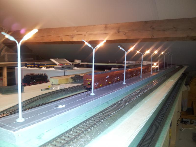

Ik heb dat  hele stuk veranderd. Ik zal daar nog foto's van maken. Het is nog niet opgeschoten, gisteren had ik een fout gemaakt en de overweg zonder de eigen trafo erop aan te sluiten aan de baan te zetten. Hierdoor deed de br81 het niet meer en doordat ik het wilde oplossen (met weinig ervaring etc.) deed uiteindelijk geen enkele loc het meer (mobile station vond geen enkele loc meer >:(). Daardoor heb ik vandaag alleen maar eraan gewerkt dat de loc's het weer doen en met resultaat. Vraag me niet hoe ik het gedaan heb maar schijnbaar heb ik de br81 omgeprogrammeerd naar nummertje 1 (was 78), heb nu alleen geen flauw idee hoe ik hem terug moet krijgen op 78, maar voor nu is het voornaamste dat hij het weer doet :).
Hieronder een paar fotootjes van het perron (in aanleg) en een kort filmpje (sorry voor het schommelen van het beeld).

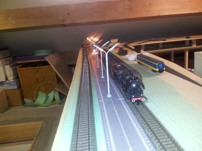

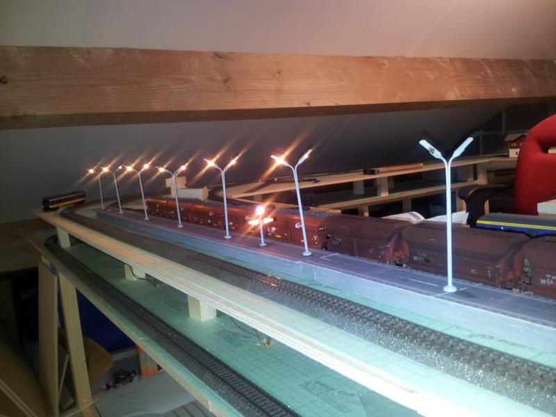

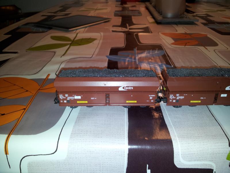

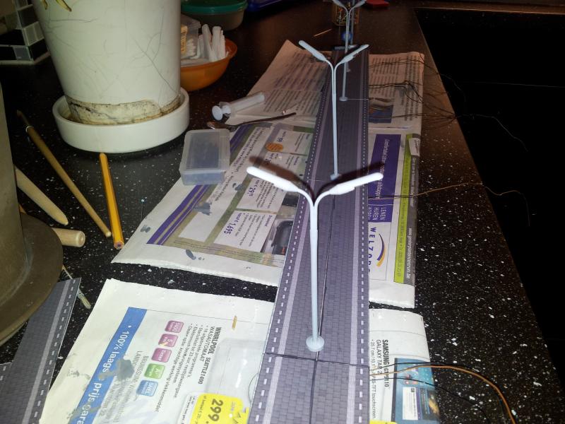

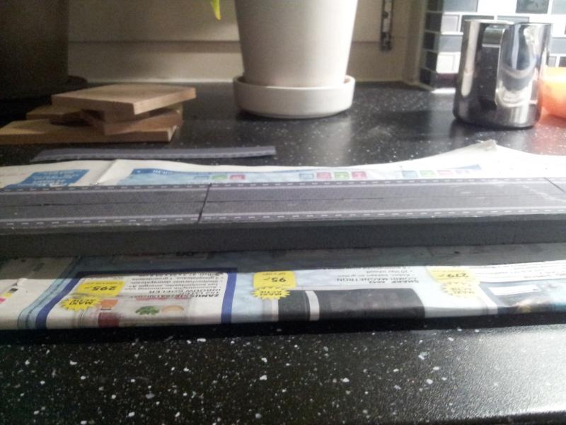

Het heeft even geduurd, maar hier komt de volgende update. Ik heb in de tussentijd niet helemaal stil gezeten. We hebben overal groen isolatiemateriaal eronder gelegd en de baan met schroefjes overal vastgezet. Daarnaast ben ik verder gegaan met het verven en bekleden van het perron. Hieronder een paar foto's van het perron en van de nieuw gekochte en door mij gevulde zelflossers.
(op de witte vlek stond eerst zo'n zelfde klok als die wat er nu nog staat. Helaas was deze vanaf het begin al niet in orde en is uiteindelijk doorgebrand :(. Ik heb deze er maar tussenuit gehaald).
En nog een fotootje van mijn zelflosser (of wat de juiste benaming ook mag zijn ;))
