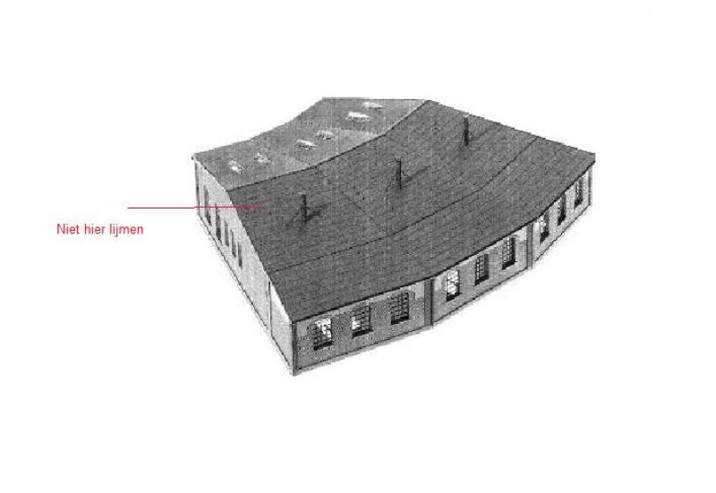

Ik heb de locloods nu bijna klaar. Ik moet nu het dak erop zetten. Op de tekening geven ze met een pijl aan "niet hier lijmen", zie afbeelding hieronder:
Moet ik het dak er los op laten liggen of mag ik alleen dat gedeelte (waarschijnlijk dan aan beide zijden) niet plakken?
Alvast dank!

Het is al even geleden dat ik die loods heb gebouwd, maar het dak ligt nog steeds los. Mijn ervaring is dat dat best handig is, als een lok bijvoorbeeld opstartproblemen heeft, kun je hem er makkelijker even uitduwen, en ook af en toe de rails in de loods schoonmaken is een stuk makkelijker dan wanneer het dak er vast op zou zitten.

Tamara, zoals ik de bouwbeschrijving begrijp heb je het dak uit een aantal onderdelen moeten samenstellen tot één deel, dat uiteindelijk als "e" wordt gekenmerkt. En dat ligt inderdaad los op de loods (want áls er al een keer iets misgaat, moet je er toch bij kunnen...
Daarom staat er ook in dat stuk over het in elkaar zetten van het dak, dat je daarmee pas verder moet, als het goed droog is, snappie?
