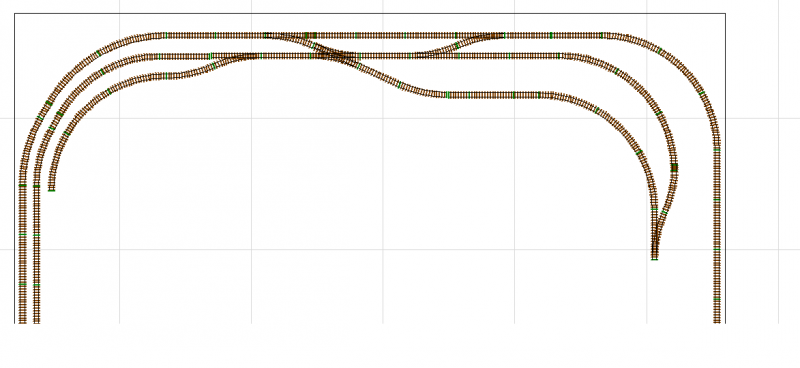

De wisselstraten op niveau I had ik al gewijzigd nadat ik de tekeningen had gemaakt, omdat ik het niet lekker vindt lopen, eigenlijk nog steeds niet echt, maar ik blijf proberen.
Ik heb wel problemen met de wisselstraten op niveau O. Ik heb eens wat geknutseld in Trackplanner en ben tot het volgende gekomen, en zou graag van jullie willen horen of dit een betere oplossing is. Op dit moment ontsporen namelijk mijn NS-wagonnen heel vaak bij de engelse wissel (en ik laat ze er al rustig overheen karren).
Je ziet in dit plan een aantal overlappingen qua rails, maar daar zie ik geen problemen in, los ik op zolder wel op ;)

Beste Tamara,
Dit is een beter ontwerp. Zelf rij ik met twee rail systeem digitaal (dat maakt voor de hobby niets uit maar wel voor het matreaal) en heb zelf ook een engelse wissel waarop div. wagons tekens ontspoorde, heb de wissel 90 graden gedraaid en het probleem was over. Aan de wissel zelf was totaal niet te ontdekken maar het werkte gewoon niet, waarom ???? en het gaat tot op heden nog steeds goed. Heb dit ook met een paar gewonen wissels, bij het inrijden of uitrijden. En gebruik ze dan maar op een plaats waar het voor de wissel het besten is. Wat ook wel is wil helpen is, andere wielen te plaatsen. De flens dikte of hoogte wil bij het puntstuk van de wissel wel is voor problemen zorgen.
Hoop dat er wat aan heb.
Groetjes,
Gerard.
