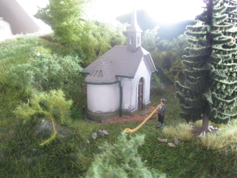

Bij het begrassen gebruik ik ook verdunde houtlijm.
Eerste laag onverdund, daarna verdund in druppelen zodat je op die plekken soort van graspollen krijgt. Als je een groter vlak helemaal nog wat extra wil doen gebruik ik ook de spuitbus.
Hier een voorbeeld van het gebruik van het druppelen met verdunde houtlijm:
Onder de boom zijn de graspollen op die manier gedaan.
