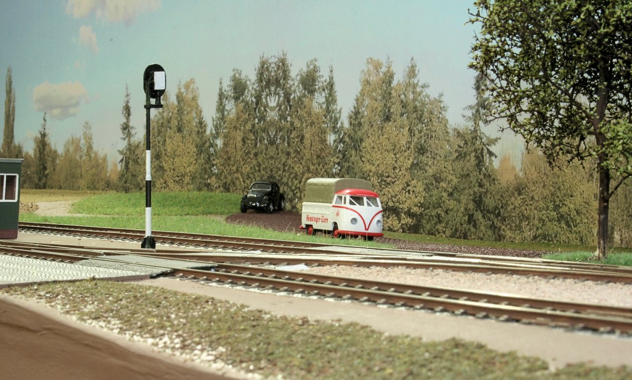

Hoi Karst, ziet er mooi uit, maar als je toch zo op detail let, dan missen de fietsen nog iets, nl. dat het achterspatbord, voor een gedeelte wit is.
« Laatst bewerkt op: 12 January 2013, 19:53:47 door J J H S »
  • Berichten: 12262
Re: BNLS Baanbreker - Een digitale demo pendelbaan
« Reactie #1128 Gepost op: 12 January 2013, 18:33:37 »
Ja daar is tie weer,ik dacht al wanneer komen de witte spatborden ter sprake  ;D
*heb een ander draadje hierover met veul plezier zitten bekijken,t is wit,nee t mot zwart,ownee toch wit  :D *

« Reactie #1129 Gepost op: 12 January 2013, 18:40:31 »
Zit wel een punt in, witte spatborden (30cm) werd in 1935 ingevoeerd en in 2008 afgeschaft...
  • Berichten: 8645
« Reactie #1130 Gepost op: 12 January 2013, 19:57:06 »
Maar het zijn toch ook geen witte spatborden. Die horen bij een volledig wit fietsframe. Hier gaat het echt om een gedeelte van het achterspatbord dat wit is en waarin de rode achterlamp zit ;D die je ook nog een met een puntje rode verf moet aanstippen Karst.
Jij ook een harde tijgernoot om te kraken, hè Floris  ;D

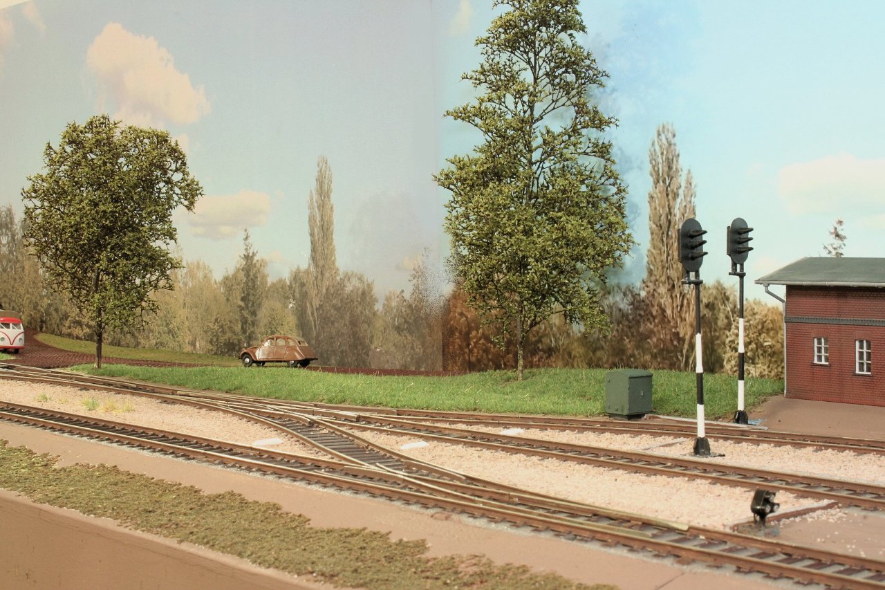

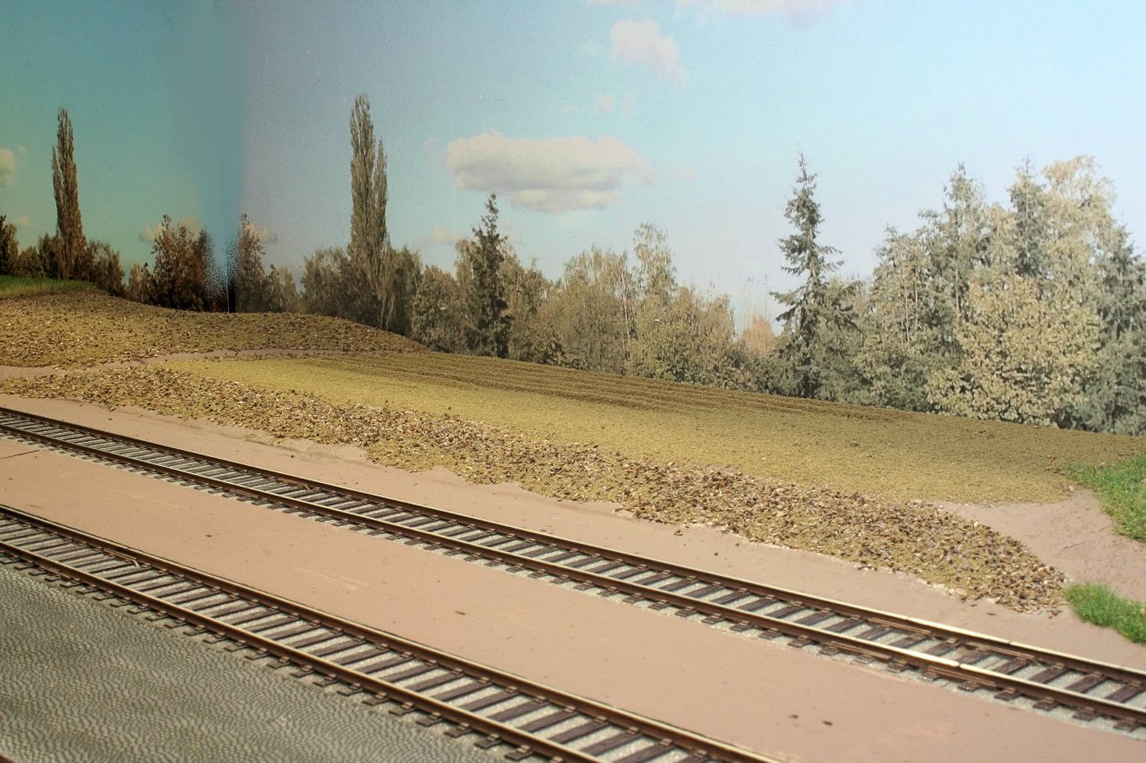

Hoewel al een aantal keertjes laten zien, op verzoek nog maar een keer ;) (y)
... eerste laag 2.5mm vezels er in geschoten ;) En alvast wat ( nog droog ) ballast gelegd.
... redelijk vlak en vooral nog egaal groen. maar dat komt allemaal nog goed zoals we al wel gezien hebben ;) In de verte een nieuwe DDPB bewoner...
... een oude Deux Chevaux ;) (y)  8) 8) ( alleen was mijn eerste rood ;) )
... ook het veldje richting akker is beschoten met vezeltjes van 2.5mm. Samen met nog twee nieuwe aanwinsten  8)
... en de akker zelf heeft een laagje WS fine turf ontvangen. Moet aandrogen, ingedruppeld worden en weer bruin gewassen worden ;)
Zo, da was um weer voor de zondagavond ;)
Grtzz,
Karst

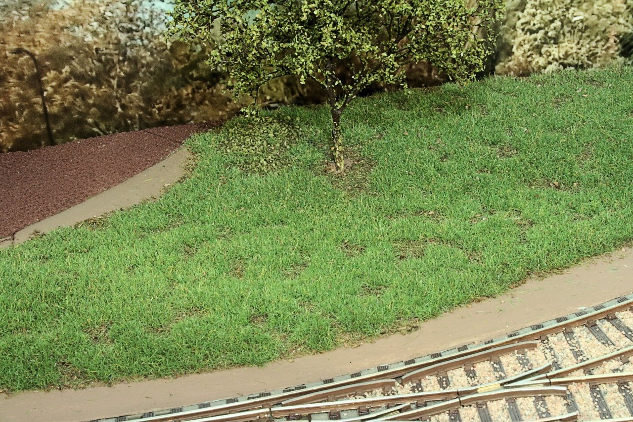

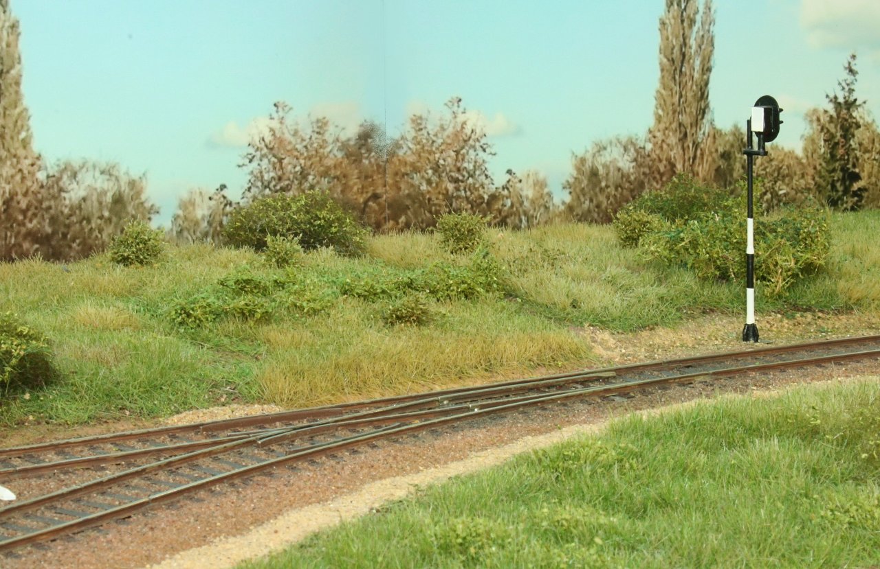

... de grondwerken op de oude modules zijn ook afgesloten. De gemeentwerkers hebben er gelijk maar wat struikjes bij gepoot. (y)
En omdat er om een stap voor stap voorbeeld gevraagd werd...
... de truuk hier is, dat je niet alles egaal met lijm insmeert, maar plekjes openhoudt, zodat de ondergrond er doorheen komt. Als het morgen droog is, gaan we met de stofzuiger de losse vezeltjes eerst nog wegzuigen ;)

« Reactie #1138 Gepost op: 13 January 2013, 23:49:42 »
Wauw dat gras ziet er goed uit Karst net echt met die kale plekjes (y)
