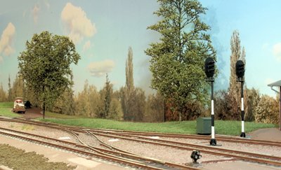

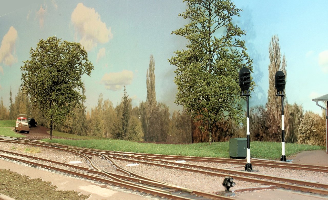

Hetgeen dit effect geeft:
Voorgrond, AD 210 Ballast met een beetje Donker-roest doorgemengd, achtergrond nabehandeld met verdunde Donker-roest en Tamiya XF-64.
... beide nog niet nabehandeld, alleen met Donker-roest voorgekleurde AD 210 Ballast
... en hier weer nabehandeld met bovengenoemde kleuren, plus bij de wissels en naast de perrons met een mat-zwarte wash.
Grtzz,
Karst
Laatst bewerkt op: 21 January 2013, 14:00:40 door Karst Drenth
