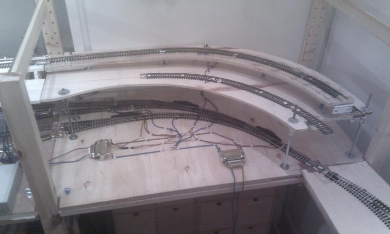

De 230Vac installatie is klaar: totaal zitten er onder de baan 4 stuks dubbele wcd`s gemonteerd en 1x een van drie, deze is voor de PC, beeldscherm en (wifi) printer.
Ben nu bezig met het lastigste hoekstuk te voorzien van rij ringleiding.
Deze rij ringleiding komt achter booster 1 "B" te hangen.
Achter booster 1 "A" komt het schaduwstation voor korte treinstellen.

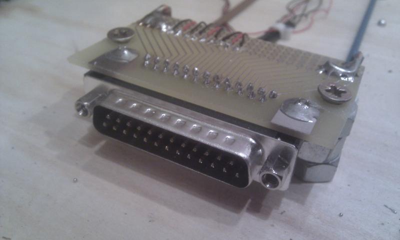

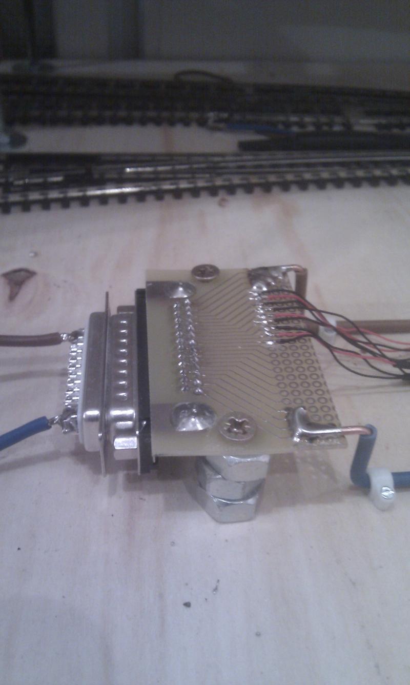

Maar hoe maak ik de elektrische koppeling van een hoekstuk met de rest van de baan:
Ik heb bij Conrad soldeerbare sub-D mannetjes stekkers gekocht met bij passende printplaat en deze erop gesoldeerd:
Soldeerzijde.
Andere zijde
Deze heb ik al op maat gezaagd en op de kop gemonteerd, zo kan je er altijd bij om nog een draadje bij te solderen.
de wissels zijn al op de connector aan gesloten, maar nog niet op het vrouwlijke stekker deel.
Voor de rij stroom gebruik ik per pool 4 contacten, 1 contact kan niet zo veel vermogen in de vorm van stroom doorgeven.
Voor de rij ringleiding gebruik ik installatie draad 2,5mm2, bruin en blauw.

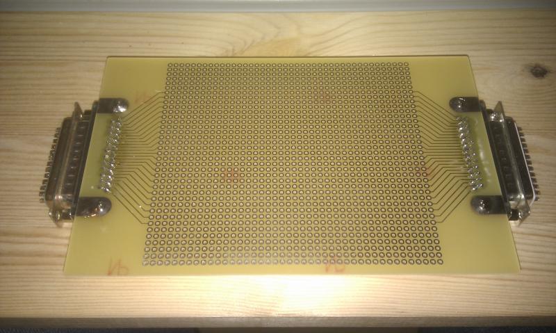

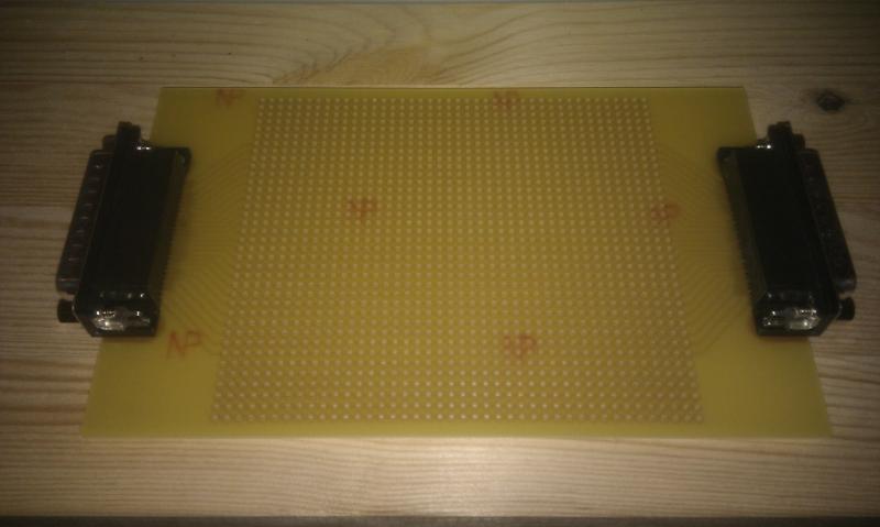

De sub-D 25 polige aansluitprintplaat die ik bij Conrad besteld heb heeft artikel nummer 529023-89.
Ik zet er geen prijs bij want die varieert van week tot week.
De bijpassende sub-D stekker kan zijn 747121-89, (mannetje),
het daar weer bij passende sub-D stekker kan zijn 7421508-89, (vrouwtje).
En de handgreep met trek ontlasting die (bij het vrouwtje) past kan zijn 741889-89.
Maar misschien zijn de onderdelen bij de elektonische onderdelen handelaar om de hoek wel goedkoper.
Zoals Radio centrum in Utrecht.
Voor de vast aansluitingen worden veelal mannetjes gebruikt, voor de kabel aansluiting het vrouwtje, omdat deze minder kwetsbaar zijn dan de mannetjes.
