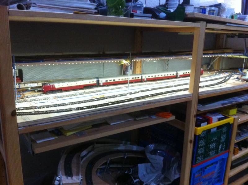

Dank je wel Dion,

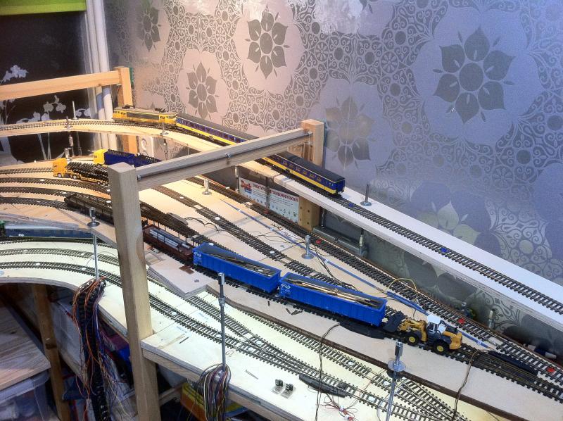

Maar nu weer een stukje verder:
Bij Ledlampendirect.nl een rolletje leds gekocht
http://www.ledlampendirect.nl/led-strip-12v-wit-5-meter-300-smd-3528-led-s.html
en deze in de baan verwerkt boven schaduwstationsporen 1.1 t/m 1.3.
Ook deze zijn goed regelbaar met een eerder beschreven printje van Ali-expres.
Hoe ik de wisselstraat boven de dit schaduwstation ga verlichten, ben ik nog niet uit, de 2 Ivar planken, moeten uitneembaar zijn....
De opruimploeg is ook klaar, 1 trailer met gecombineerde bielzen staat klaar voor afvoer, als ook een combinatie met 2 wissellaadbakken.
De Shovel heeft alleen de 2 Eanossen en de 2 andere rongen wagons op te drukken naar het opstel terrein.
Een deel van het spoor richting de rotonde voor treinen is in aanleg, een test trein met lange rijtuigen staat op dat spoor, (Roco 1619 met 2 IC-R van LSModels, waaronder de laatst aangeschafte).
Wordt vervolgt,....

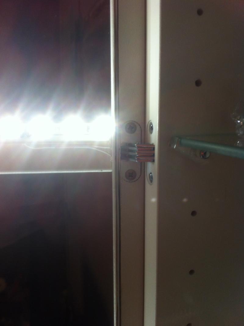

Ook m`n vrouw vond die led verlichting in de schaduwstations erg mooi!
Als cadeautje heb ik voor haar nu ook led verlichting in haar vitrinekast gemaakt:
Van buiten af geen zichtbare bedrading,
Aan de binnenzijde van de deur eigenlijk ook niet zichtbaar, de bedrading zit in de sponning gevreest.
De leds zitten op een extra glaslat geplakt onder een hoek van 45 graden die weer achter de raamstijl van de deur geplakt zit.
Zij is er zeer tevreden mee.

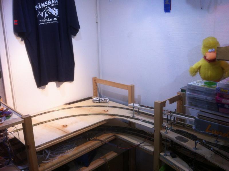

Nu weer on topic,
De hand of batterij trein kan nu via blok 23 het schaduwstation uit.
Het spoor ligt er.
Het binnenste stuk gebogen rail.
Later vanavond ga ik de draadeinden plaatsen voor de afrit van blok 6 waar al een deel van staat.
Dat komt tussen de 2 sporen die op de bovenstaande foto te zien zijn.

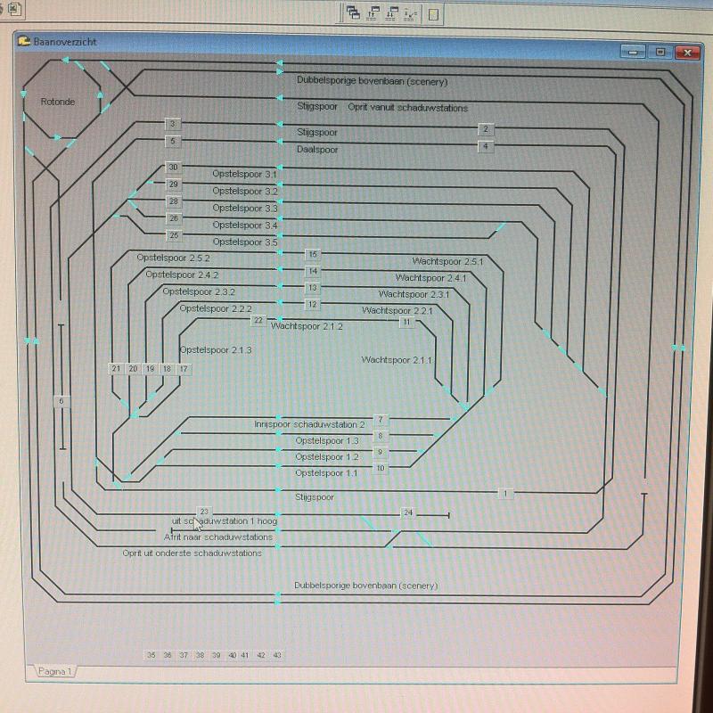

Re: Zwederbaan
Reactie #248 Gepost op:
26 January 2016, 22:38:38 »

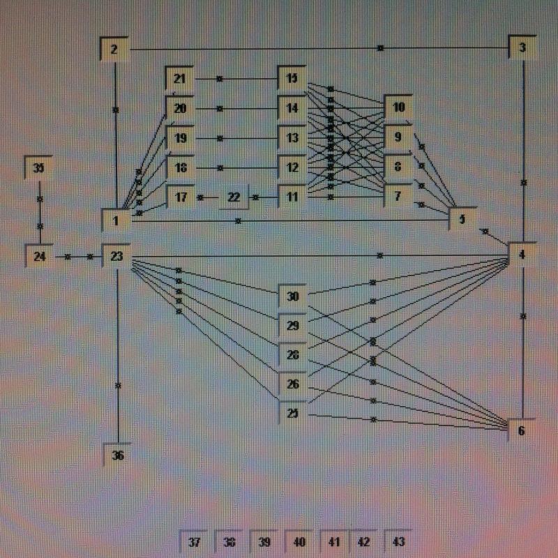

Afrit van blok 6 wordt in elkaar gelijmd.
Blokschema zoals het er bijna uit ziet.

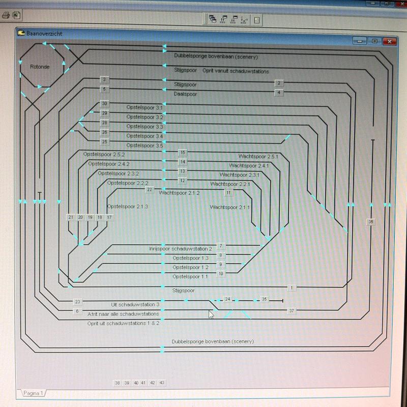

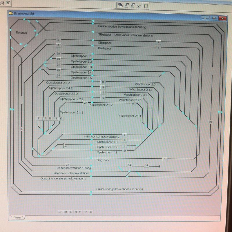

In het nieuwe schaduwstation ben ik nu volop bezig met de bezetmelder punten aan het creëren.
Ook zijn de op en afrit van en naar de rotonde in getekend.
de sporen liggen er nu voor de helft op.
ook de tekening is weer aangepast.
Wordt vervolgt,....

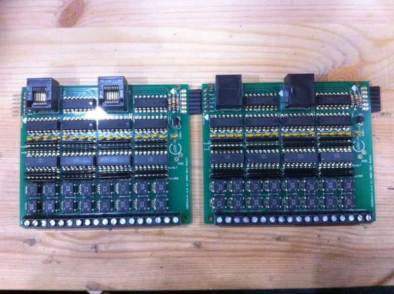

Ook nieuw zijn 2 bezetmelderkaarten, op MP gescoord voor weinig

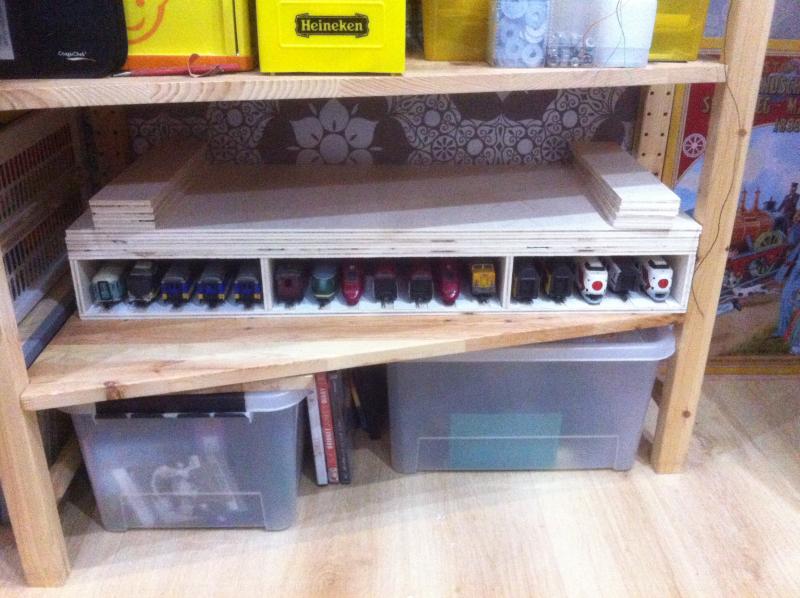

En als tussendoortje, ben ik bezig met een materieel opslag, mooi passend in m`n Ikea Ivar stelling.
per laag is het mogelijk om 17 stuks materieel kwijt te raken.
Nu staat er doos loos spul in of materieel in dat nog geen decoder heeft.
Het is de bedoeling dat het rek 4 lagen hoog wordt.
1:87 lengte rijtuigen passen er ook in.

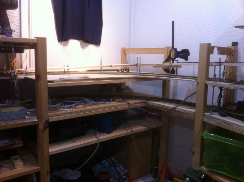

De afrit in blok 6 is getest, door er treinen tegen op te duwen en te bekijken wat er gebeurt als het naar beneden komt, maar 5% dalen is voor alsnog geen probleem.
Daarom laat ik de helling nog maar even voor wat die is. Meer spoorlengte heb ik waarschijnlijk niet als de treinen van de rotonde komen en naar de schaduwstations gaan.
De helling naar de rotonde is nu maximaal 2%, de rotonde zelf is er nog niet, ook doorrijden van de helling (blok 36) naar de afrit (blok 6) kan ook nog niet.

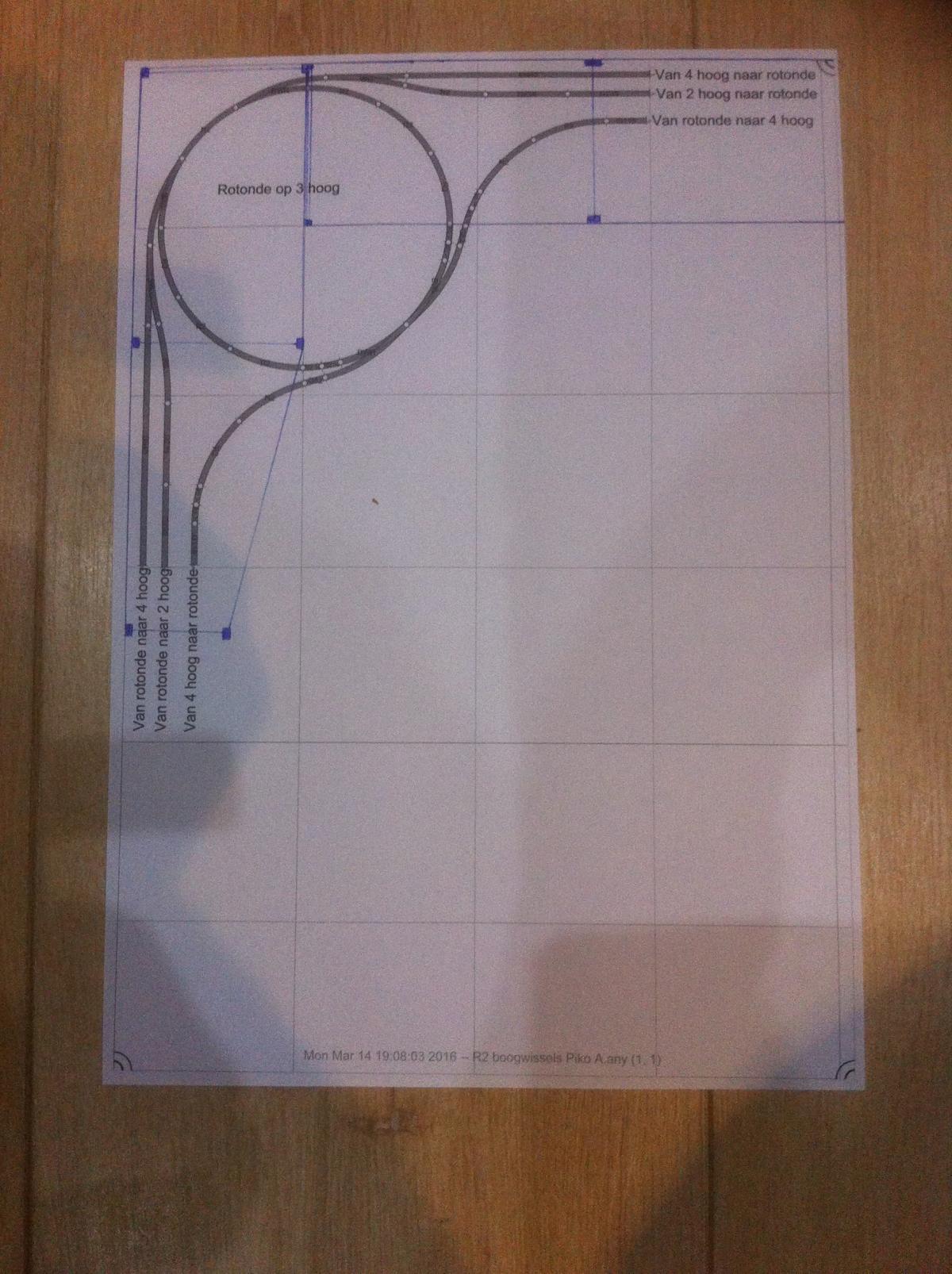

Rotonde op papier, met AnyRail.
Morgen de wissels en de Intellibox ophalen.
Als het mee zit ook een stukje hout van 1m2 voor de rotonde..
De LS150 laat nog ff op zich wachten.
De Plan W is ook gearriveerd.
Wordt vervolgt..

Re: Zwederbaan
Reactie #253 Gepost op:
26 March 2016, 20:00:16 »

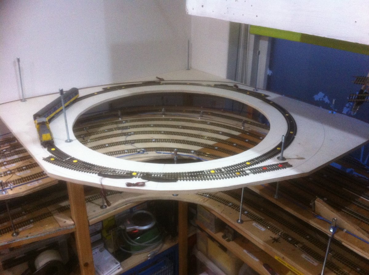

Niet op papier, maar nu in werkelijkheid.
Nu ook met de nieuwe Plan W op de foto.
De rotonde ligt op z`n plaats en de rail zit al vast, ben er nog niet uit of de dichtst bijzijnde wissels op een afneembaar deel komen ivm de bewegingsvrijheid in de kamer, op het moment dat er niet gereden wordt en de baan uit staat.
Wordt vervolgt.....,
