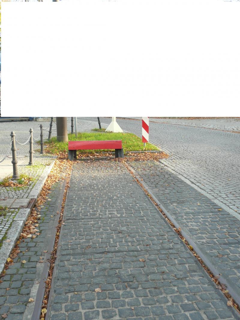

'Ik moet nog iets van een bufferpaaltje maken zodat de tram niet tegen de mast kan rijden. Alleen kan ik niet iets vinden wat ze in het echt ook gebruiken :(
Een stuk railprofiel,rood/wit geblokt of in de kleur van de bovenleidingsmast? Zie je vaak genoeg (en volgens mij óók in 070)

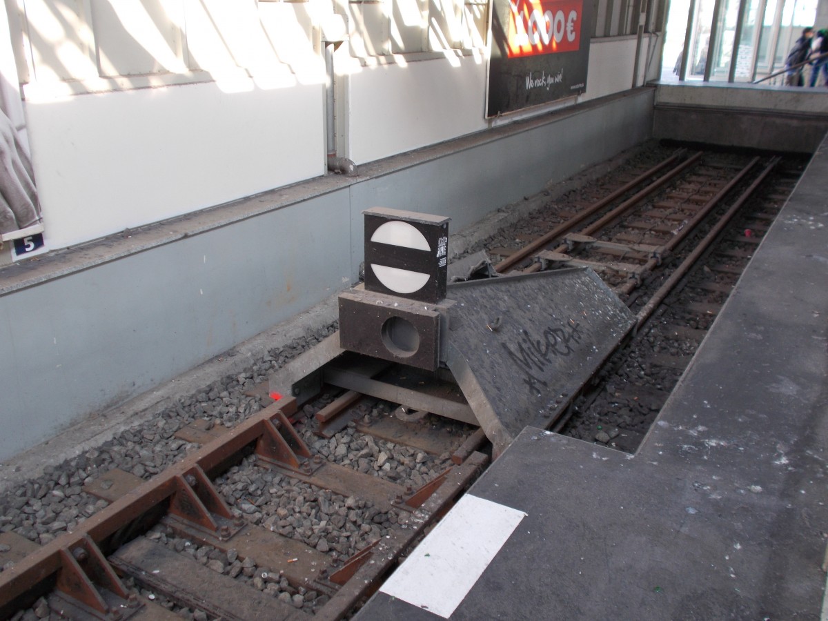

Op de vraag welk stootblok:
Ik heb eens een aantal Haagse stootblokken bij elkaar gezocht in Maps:
Haagsestootjukken by WeKra, on Flickr
En hier nog een aantal:

Wes, dank je wel voor je zoektocht op internet in google Maps  (y)
Ik denk dat het iets gaat worden zoals het laatste plaatje, want de overige buffers zijn echt iets voor als je met automatische koppelingen rijd. Misschien dat ik er een klein rood lampje op zet, want op de foto's te zien doen ze in het echt ook waar ze zin in hebben.
