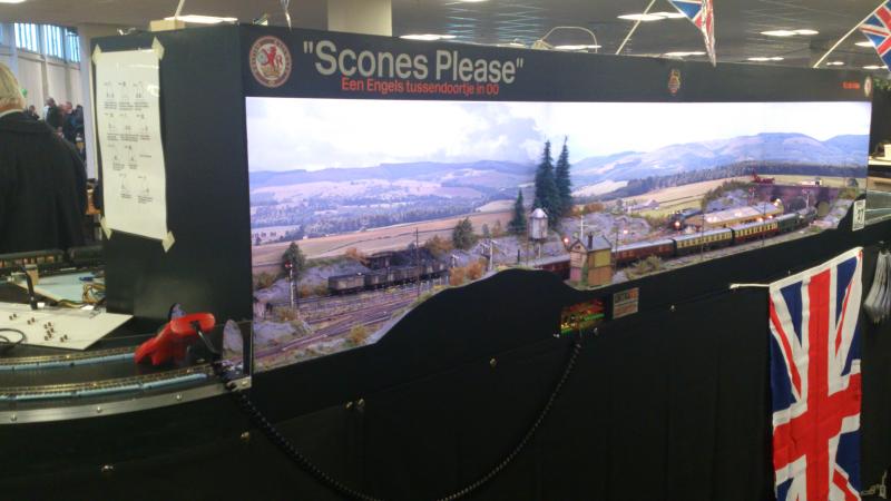

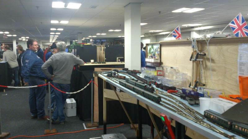

Afgelopen weekend in Houten gestaan met de baan, het was er lekker druk en bovenal gezellig.
De hele dag aanloop gehad en lekker kunnen rijden met het spulletje.
Thuisgekomen nog weer wat ideeën bedacht om wat meer digitale gadgets in te bouwen.

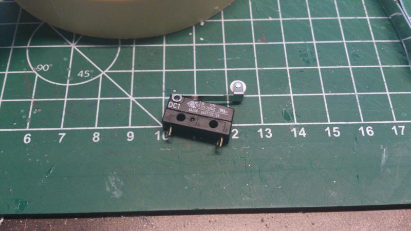

Dit ging vooraf aan een kleine verbouwing;

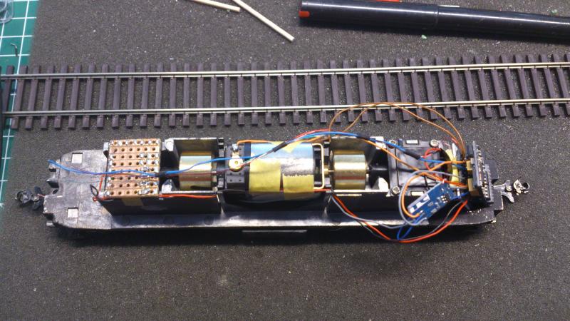

Daar was ik 4 van deze microswitches voor nodig
De wieltjes zijn heel erg geschikt om te draaischijf mee te pimpen, hierdoor kan deze
veel makkelijk rond draaien en dus, gemotoriseerd worden, aangestuurd via een locdecoder.
Dit is allemaal nog in de testfase, ik wil gewoon eens kijken of het makkelijk te doen is
en daarnaast ook nog makkelijk te bedienen met de Multimaus.
En nog 2 plaatjes van de baan, met op de achtergrond van foto 2 de Bnls forum modulebaan.
Gr,
Robbert Jan.

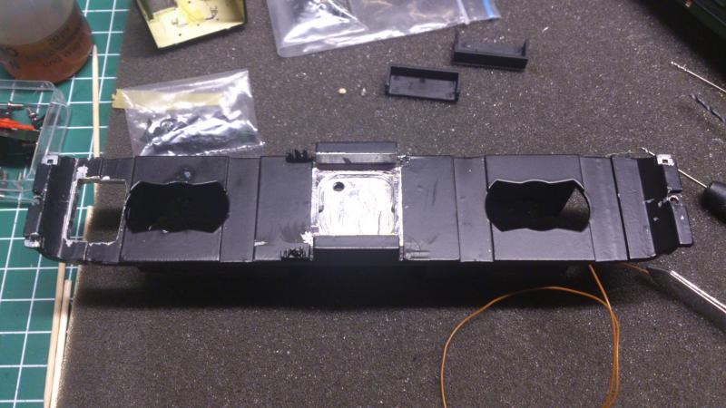

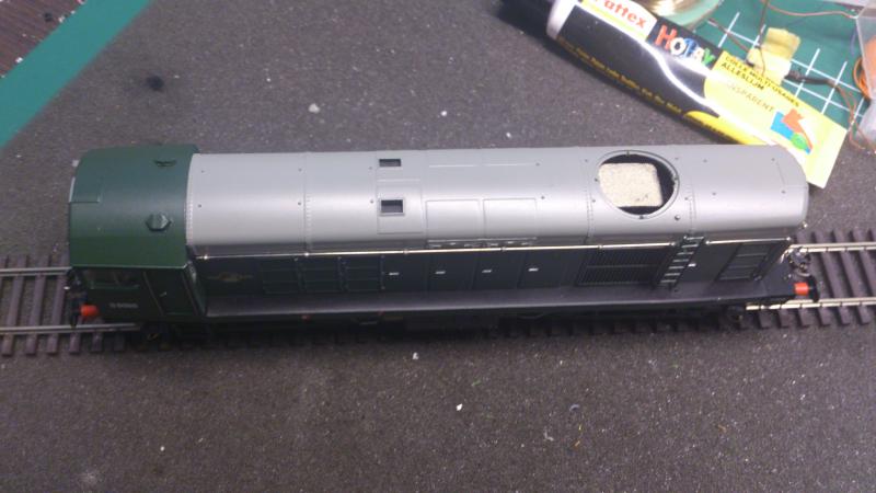

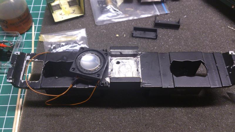

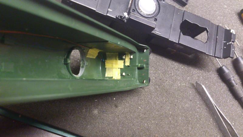

Recent een nieuwe loc binnen gekregen uit de UK, deze wordt voorzien van sound
en de nodige verlichting, er is alleen een beetje gebrek aan beschikbare ruimte.
Gister avond even aan het frezen geweest, de brandstoftank heeft het veld moeten
ruimen zodat ik hier een speaker kan plaatsen.
Tevens aan de voorzijde van de loc een deel uit het frame gefreesd om aldaar de decoder
te huizen, deze komt onder een hoek in het frame te zitten omdat er nergens genoeg
ruimte is tussen het metalen frame en de kap.
Niet dat het niet krap aan zou passen maar je zit ook met warmteontwikkeling van de decoder i.c.m. een plastic kap.
En de speaker, een 23x23mm QSI 8Ohm 2Watt speaker past perfect.
In de huif ook al even bezig geweest, de marker lights (sluitlichten) zitten al op hun plek.
Een lichtgeleider gemaakt met Kristal Klear en daar een 0805 smd ledje op geplakt.
De enkele led is voor de headcode i.c.m. een witte schijf.

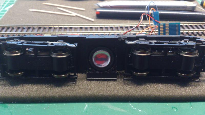

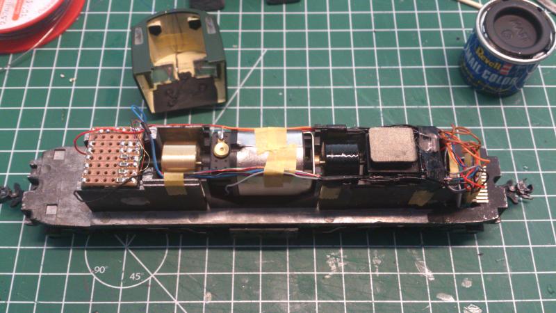

Krap is het zeker, ik moet dan ook gebruik maken van de ruimte die er is met een
beetje extra ruimte gecreëerd door het freeswerk.
Gister de speaker definitief op zijn plek gezet, gefixeerd middels lijm tezamen met
de zijkanten van de brandstoftank, deze vormen nu één geheel.
De brandstoftank moet nog geheel luchtdicht gemaakt worden om zo de speaker
goed zijn werk te kunnen laten doen, dit komt ook de bastonen ten goede.

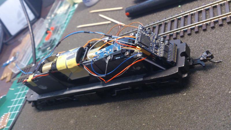

De elektronica is ook al verder gevorderd, de decodervoet is inmiddels geheel bedraad
alsmede de versterker voor Aux 3 en 4 welke ik van een 21Mtc printje heb afgezaagd.
Ja, ik had losse onderdelen kunnen bestellen en het zelf maken
dit was te makkelijk
De printplaat voor de verlichting, diverse weerstanden zijn al gezet 3k3 voor de frontseinen
en 4k7 voor de sluitseinen, de cabineverlichting zal ook 4k7 aan weerstand krijgen.
En dan krijg je dus een loc die eerst toe kon met 4 draadjes, het leven verder door gaat
met een paar meer
alles om ze zo realistisch mogelijk te maken.

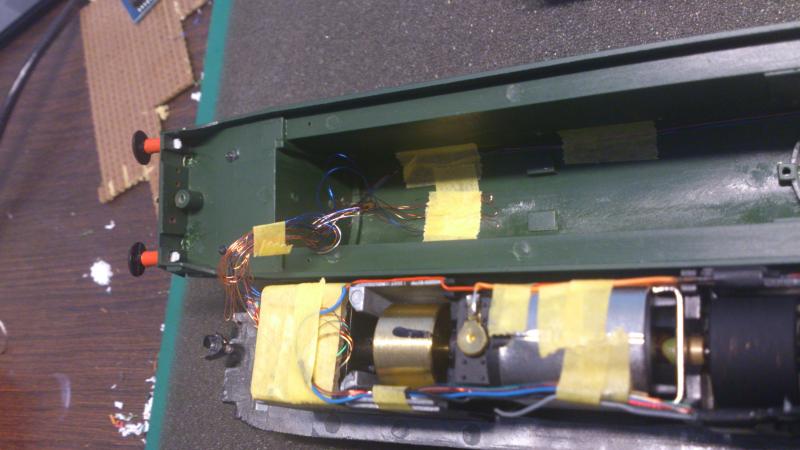

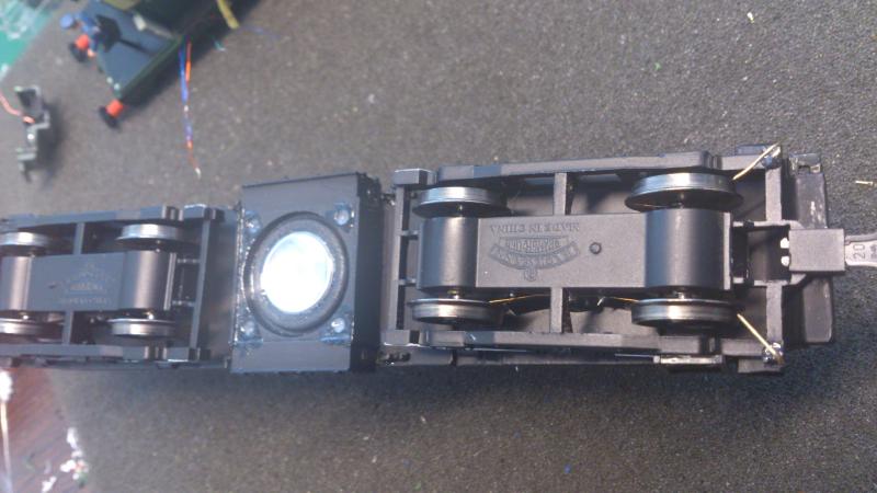

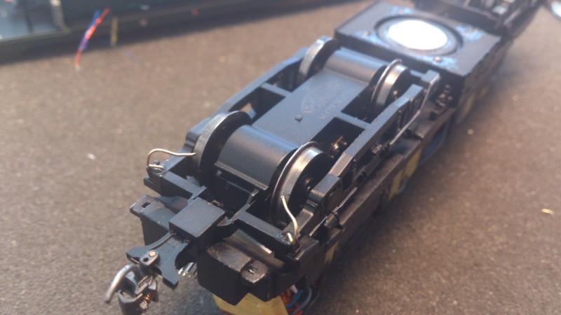

De hoeveelheid beschikbare ruimte is ook wel zo'n beetje gebruikt.
Gister nog een stukje uit het frame gehaald om de 2e speaker kwijt te geraken.
Deze zit nu precies onder de koeler ventilator opening, de ventilator bladen worden
gewoon met een klein dotje lijm op de speaker geplakt, dit kan pas wanneer de kap
er op zit, zodoende kan ik het netjes uitlijnen.

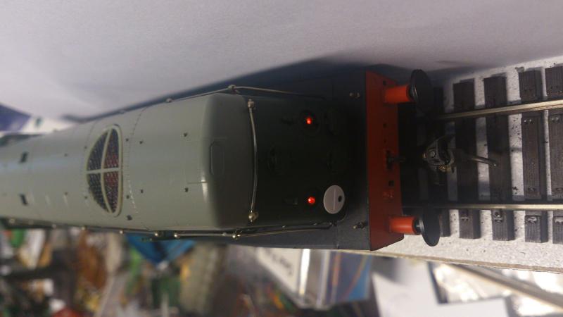

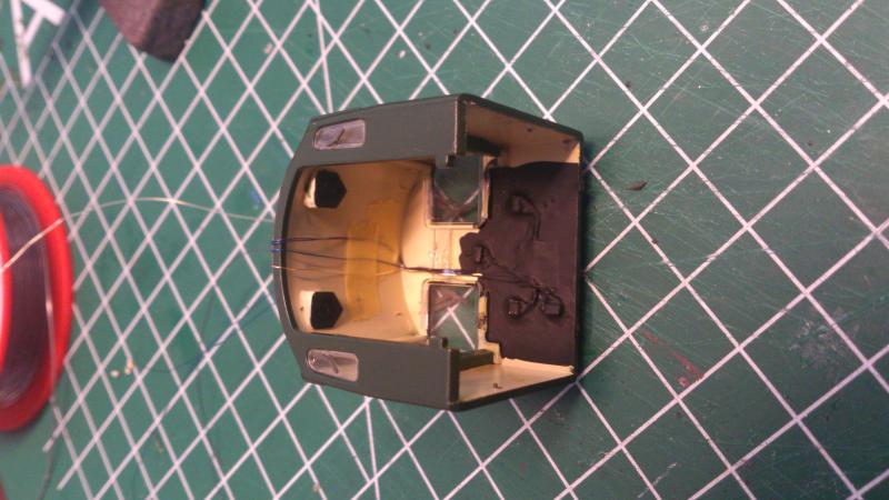

De cabine is ook onder behandeling, de ledjes voor de seinbeelden zijn al zwart gekwast.
De gehele cabine zal ik nog een keer in het creme overschilderen als alles klaar is.
Op de beide zwarte vlekken aan het plafond komen nog 2 ledjes voor de cabineverlichting.

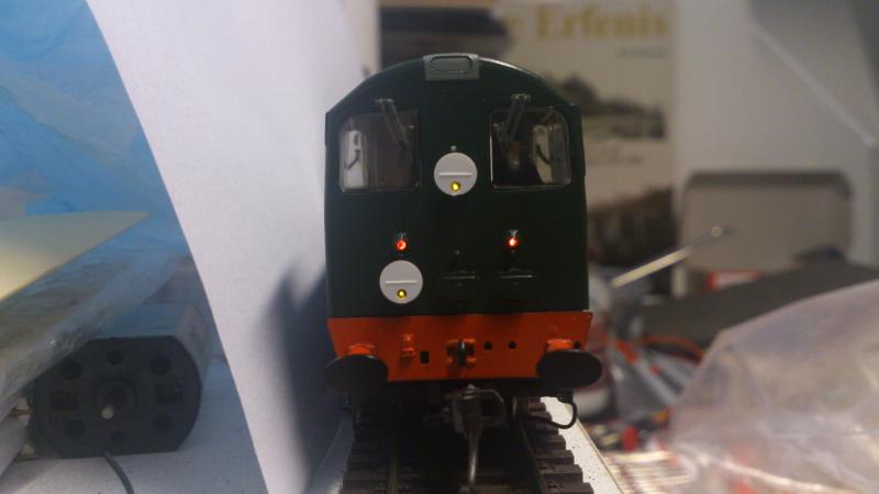

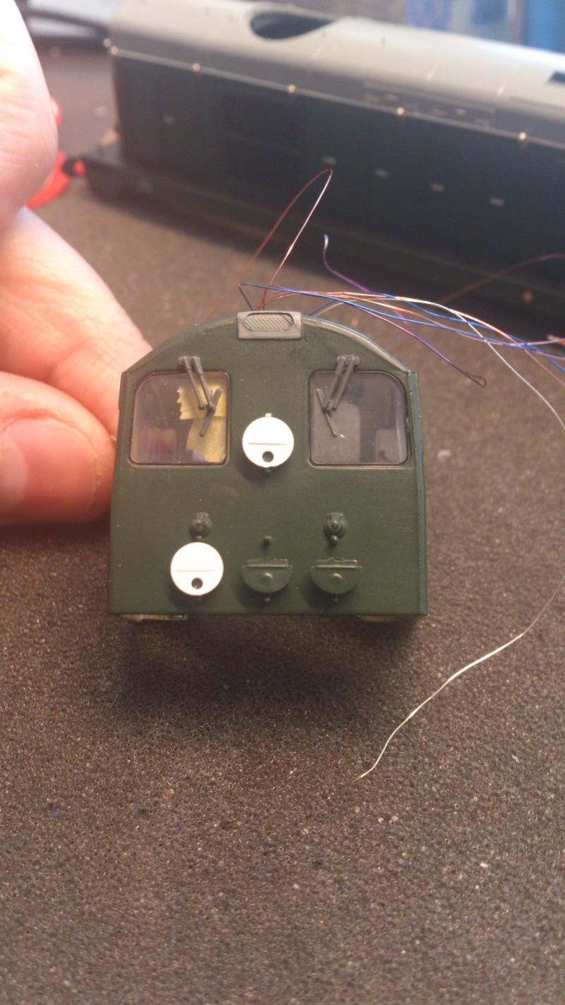

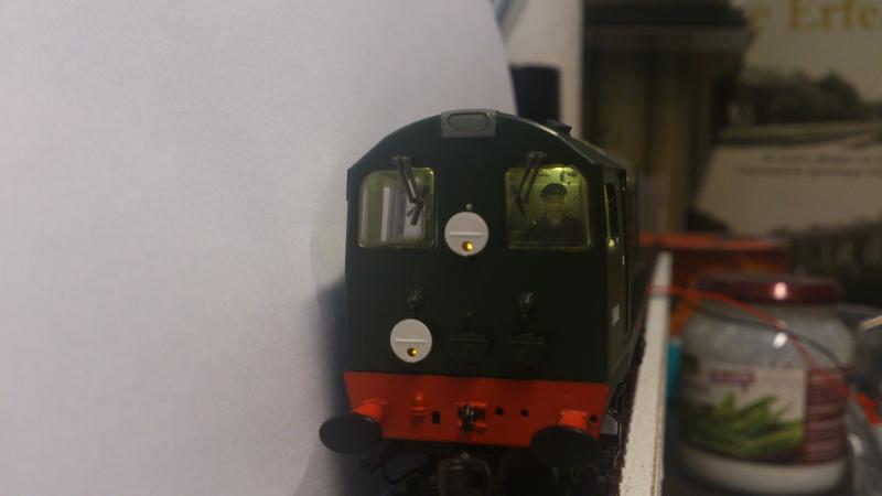

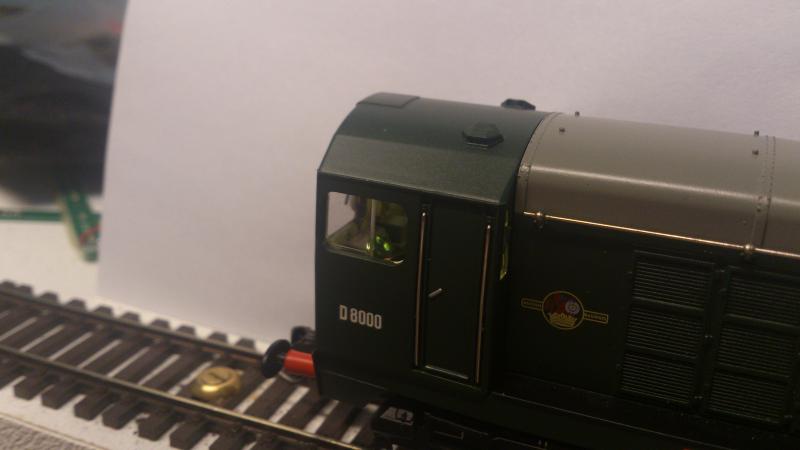

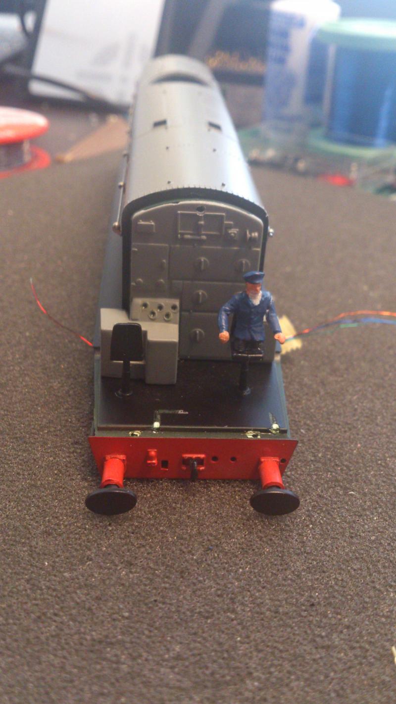

Gister nog even aan het brainstormen geweest, kwam er achter dat de headcode
op de cabine niet bepaald relevant is in combinatie met de treinen die ik op de baan heb.
Ik had Class F als headcode er in, voor een all unfitted trein, dat houd in zonder doorgaande
remleiding. Dat is dus nog al lastig als je alles door elkander heen hebt rijden.
Een beetje zoeken op het web leverde op dat ik beter Class K kan gebruiken, dan kan je zowel
unfitted als fitted materieel gebruiken, dit kwam veelvuldig voor dus wel zo realistisch.
Dit hield ook in, beide ledjes weer los halen en opnieuw bevestigen met Kristal Klear.
De driver ook maar op de plek gezet, beentjes er af anders past het niet.
Ook de linkerarm afgesneden en in een gunstige positie weer opgeplakt.
Was het echte chirurgie leven maar zo makkelijk
Ook even 4 nieuwe zandstrooi leidingen aangezet, 0,5mm messingdraad gebogen in
exotische vormen, de plastic leidingen bleven telkens haken achter de 3e rail
De speaker is ook geheel luchtdicht afgewerkt, het volume is nu al 100% hoger dan
voorheen, straks alles nog even weer zwart kwasten alvorens het wheatheren van
het complete model.

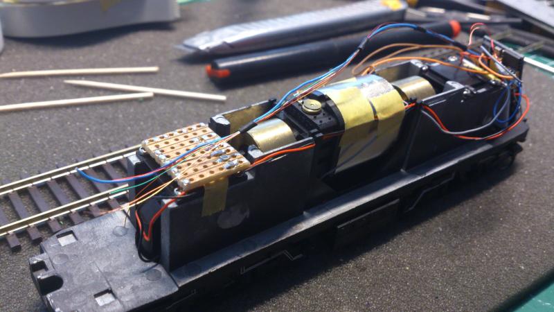

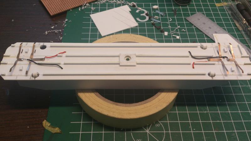

Gister de tijd gevonden om het één en ander af te ronden, de verlichting kon ik testen middels een decoder
van m'n Class 27 welke voor een speakerombouw in de kranen hangt, inmiddels weer gereed voor actie.
Allereerst de draadboom vanaf de kap naar het onderstel enigszins gefatsoeneerd, zodoende past het allemaal en
komen de draden niet in aanraking met het vliegwiel.
Een beetje frommelen om alles onder de huif te frotten en jawel, het past en de speaker zit "netjes" onder de opening.
Deze is iets verschoven tijdens het drogen denk ik, maar goed dat deert niet.
de verlichting op de cabine, Headcode "K" en sluitseinen netjes verlicht.
De driver op z'n plek, Headcode netjes verlicht en de cabineverlichting aan welke zit onder Aux 3
Uiteraard zijn de meters in de stuurtafel ook meegenomen in de ombouw, omdat het allemaal kan
Deze zijn doorverbonden met de Headcode en wisselen met de rijrichting.
Sluitseinen op de lange huif, schakelbaar onder Aux 1
Weer een geslaagd project op een decoder na klaar voor de inzet op Leek Junction.
