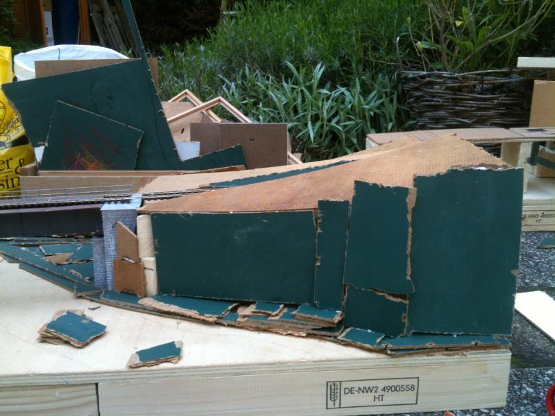

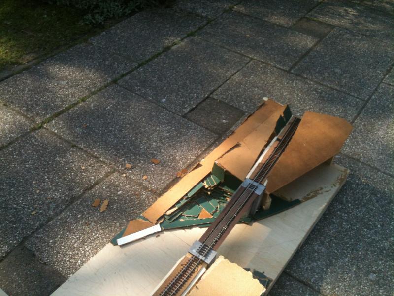

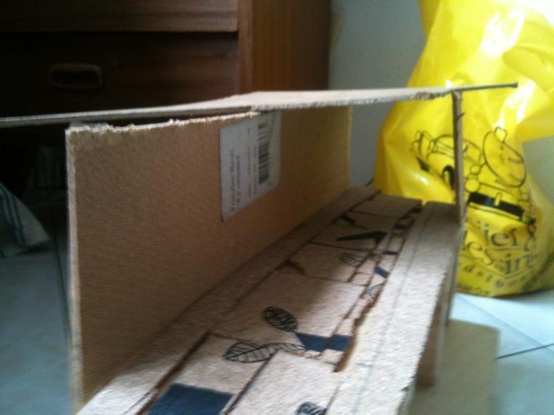

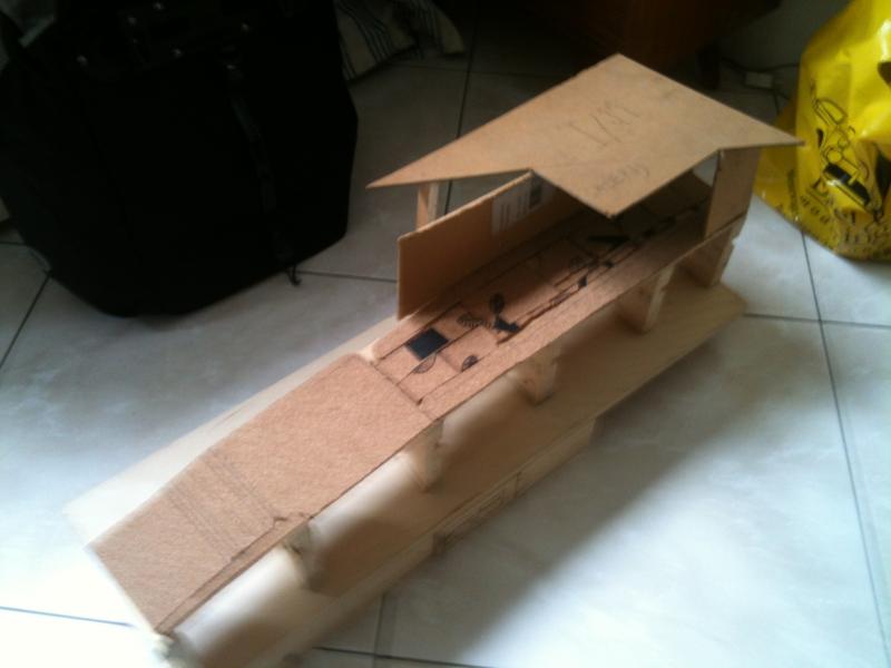

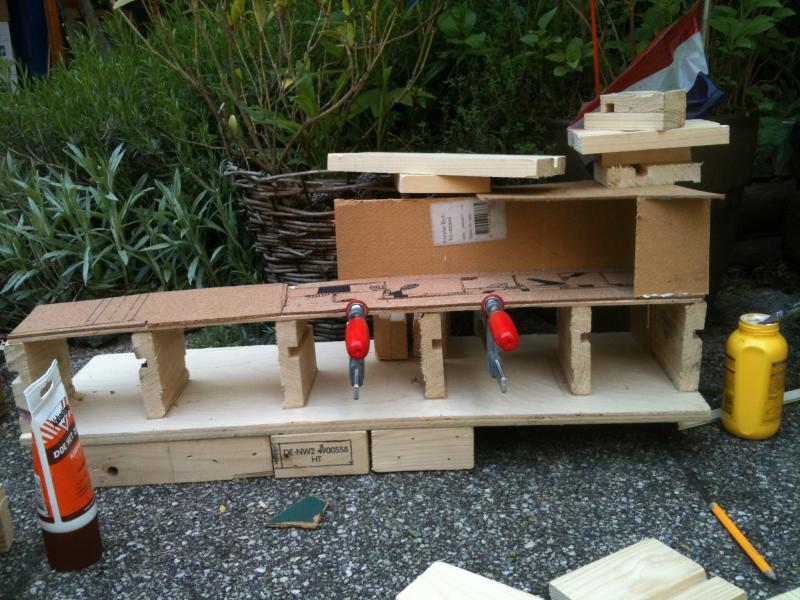

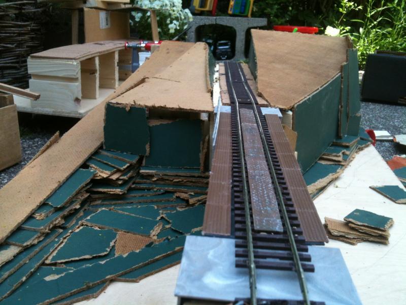

Een paar weekenden en een meivakantie crea-bea met hardboard en er is al wat ontstaan:
module 1 en...
module 5.
Op deze manier wordt het hele landschap gemaakt. Over het hardboard komt een laag houtplamuur of papier-maché.

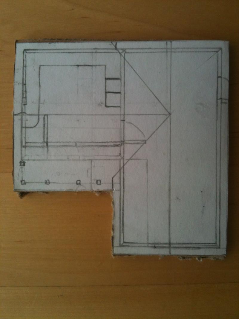

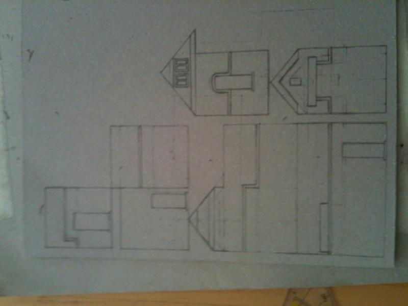

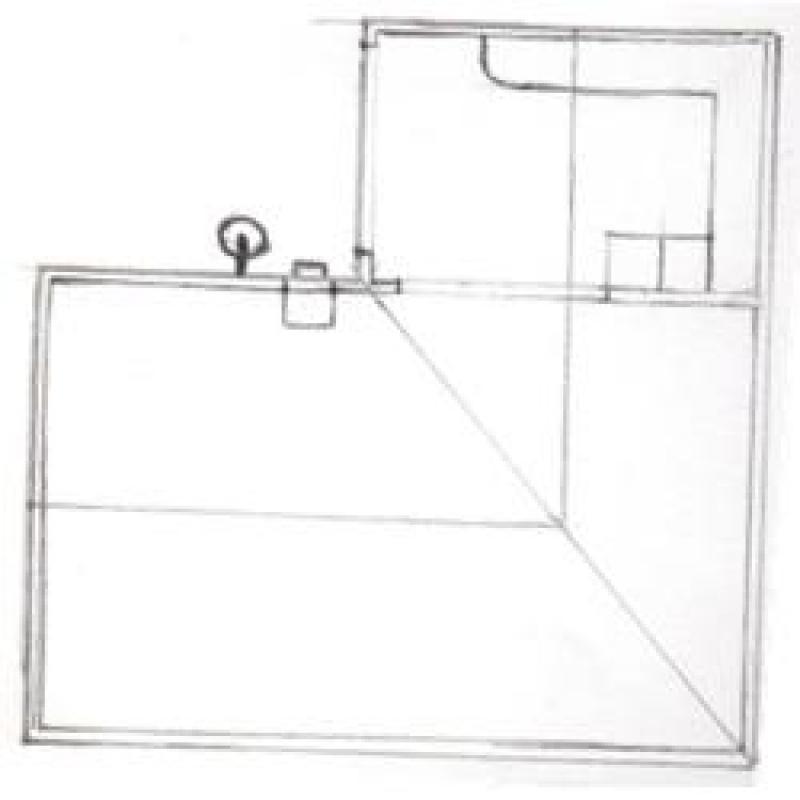

Verder hebben we besloten, na het raadplegen van de VSZ, de baan om te bouwen naar LocoNet. Daar zijn we nog niet aan begonnen want dat is een hele klus. Ook zijn we begonnen aan de eerste scenery, het stationsgebouwtje; daar hebben we alleen een plattegrond van, Matthijs gaat er vanmiddag mee aan de slag. De plattegrond:

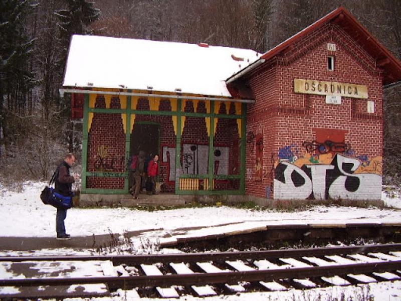

Het gebouwtje wordt exact 7 cm. in het vierkant. Niet zo heel groot dus! Dit is het voorbeeld:

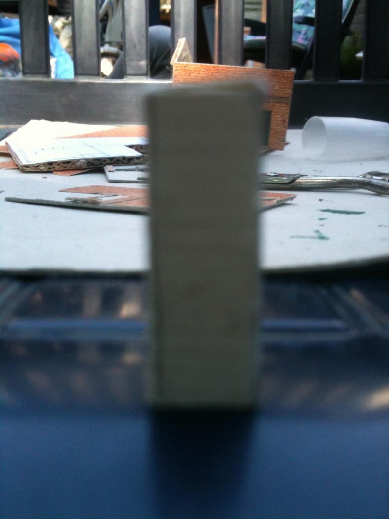

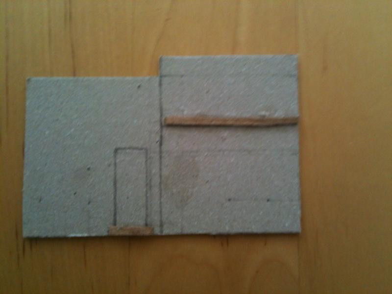

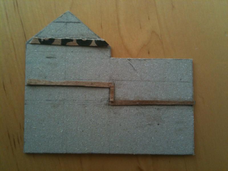

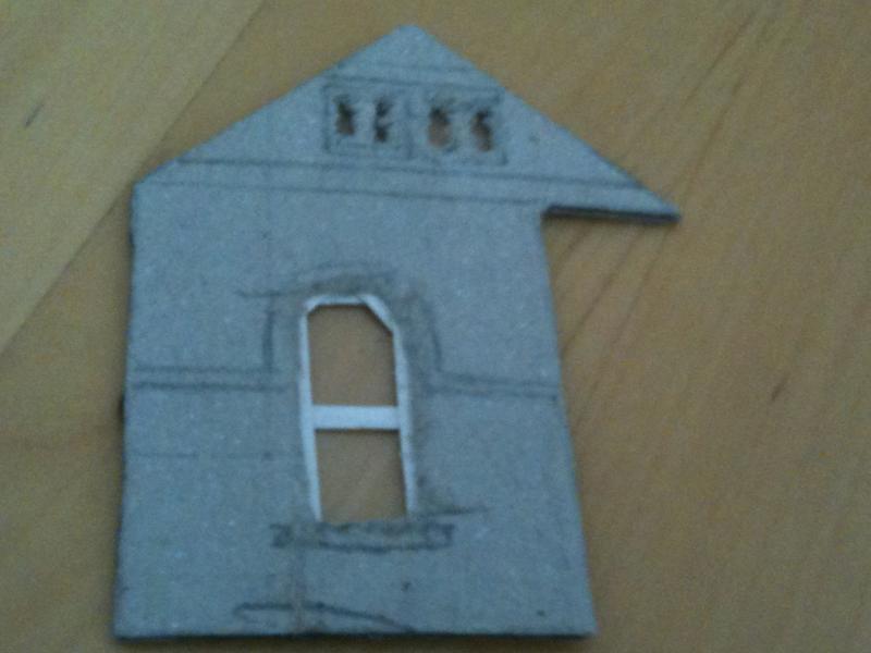

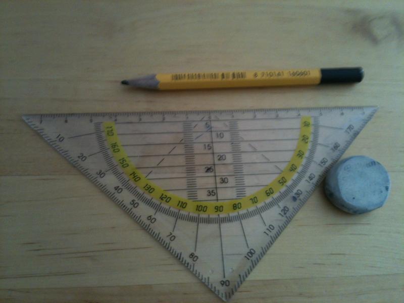

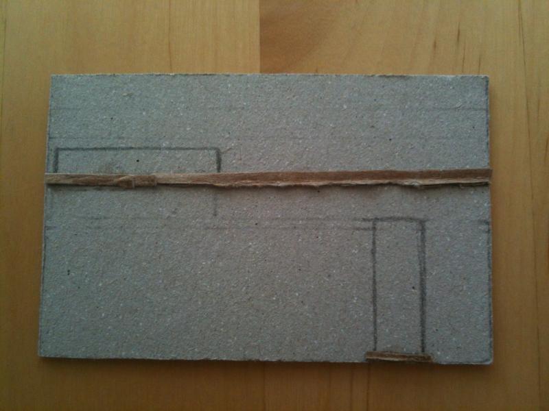

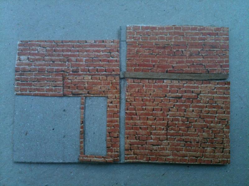

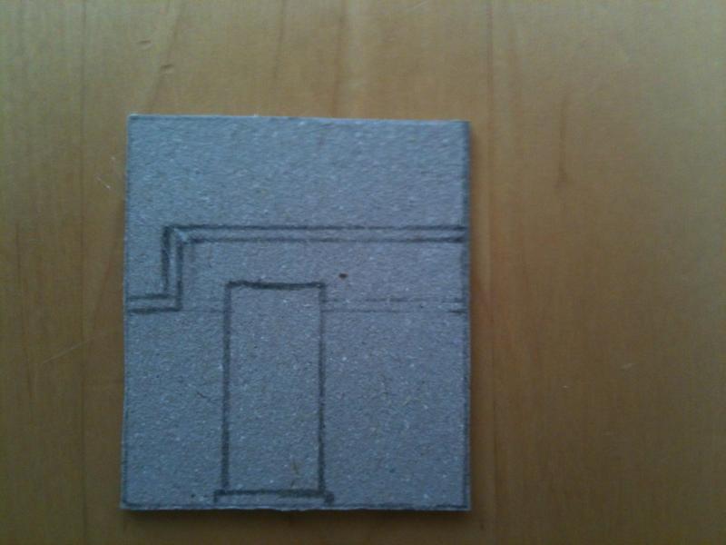

En weer wat verder met het station:
Alle wanden;
Alleslijm, stanleymes en rekenmachineliniaal;
HB-potlood, gum, geodriehoek;
Blaadje met voorbeelden van het InterNet.

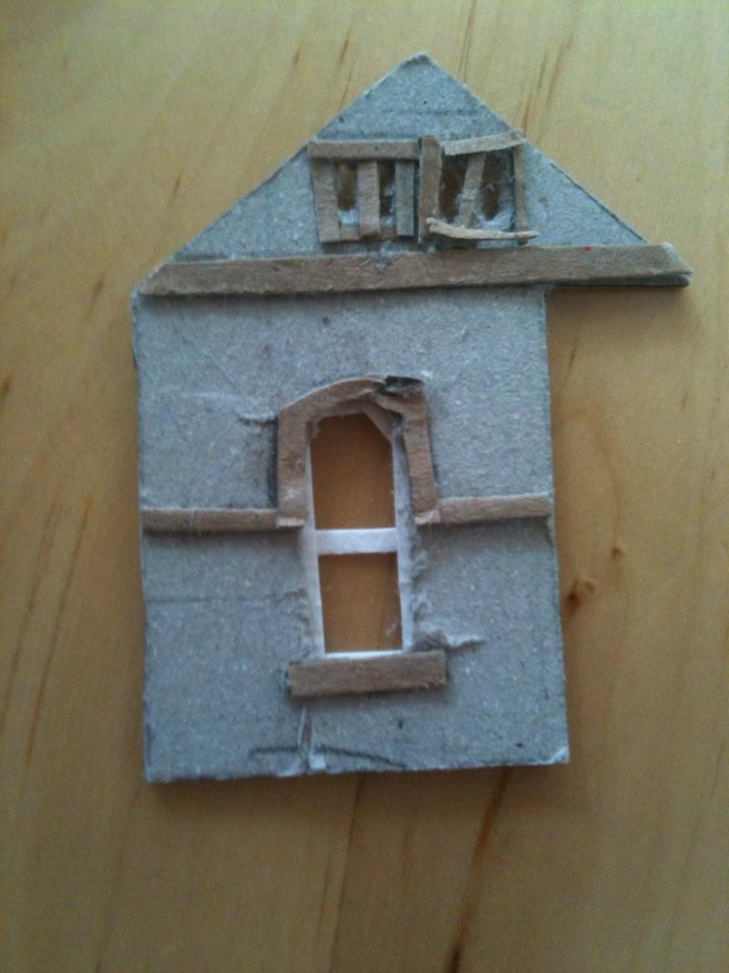

Zijwand met kozijnen en "glas". En ja, de randen van het raam zijn lichtelijk gemold..., dat valt hier wat minder op:
en
en
en
en
Om de plaatjesrij af te sluiten nog één van de plattegrond:
Wegens belangstellende vragen op het forum nog een uitleg over de opbouw van de wanden:
- We snijden eerst de wanden uit stevig karton. Het maakt niet zoveel uit wat voor karton, maar er zijn wat ons betreft twee eisen:
     - Het moet stevig zijn;
     - Het moet massief zijn, dus geen gedoe met flinterende stukjes karton enzovoort... :)
- Vervolgens plakken we er sierranden en dergelijke op, vensterbanken, drempels;
- Aan de achterkant komen er kozijnen op, vervolgens een laag "glas";
- Dan een muurplaat; dat kan zijn een wat korrelige plaat karton, die geverfd wordt (=> stuccen), maar ook baksteenplaat enz.
- Aan de achterkant komen steunen, waarmee de wand aan andere wanden en aan de vloer geplakt wordt; als je naar binnen kan kijken komt ook aan de binnenkant óók een muurplaat;

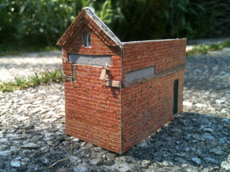

JCV
  • Berichten: 223
Re:Hávličkův nad Kysucou (SK) in H0
« Reactie #52 Gepost op: 09 June 2013, 10:12:22 »

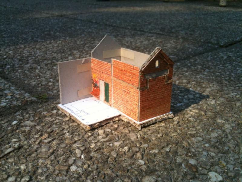

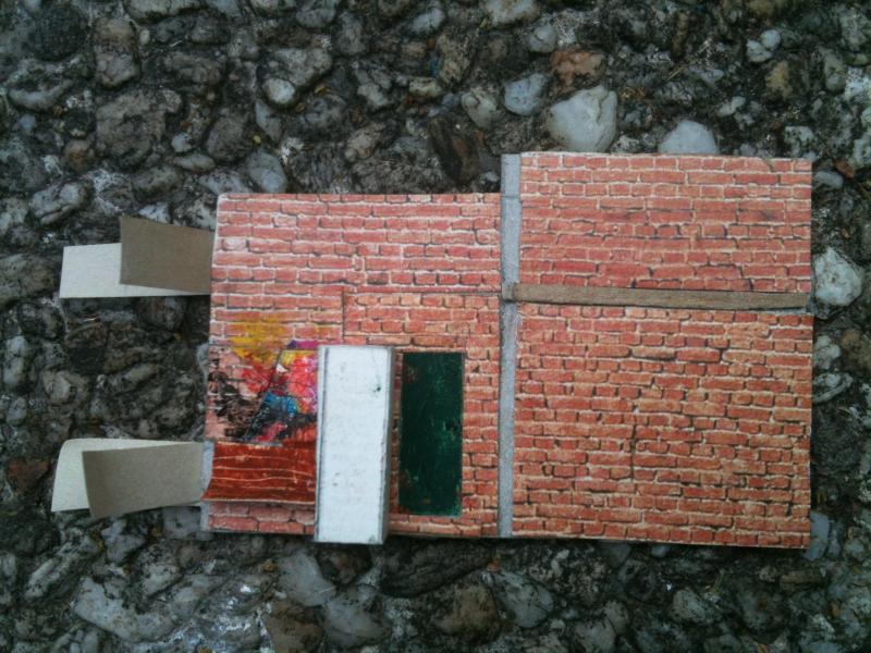

Twee wandjes al bijna af (Matthijs moet alleen nog plaatsnaamborden verzorgen).

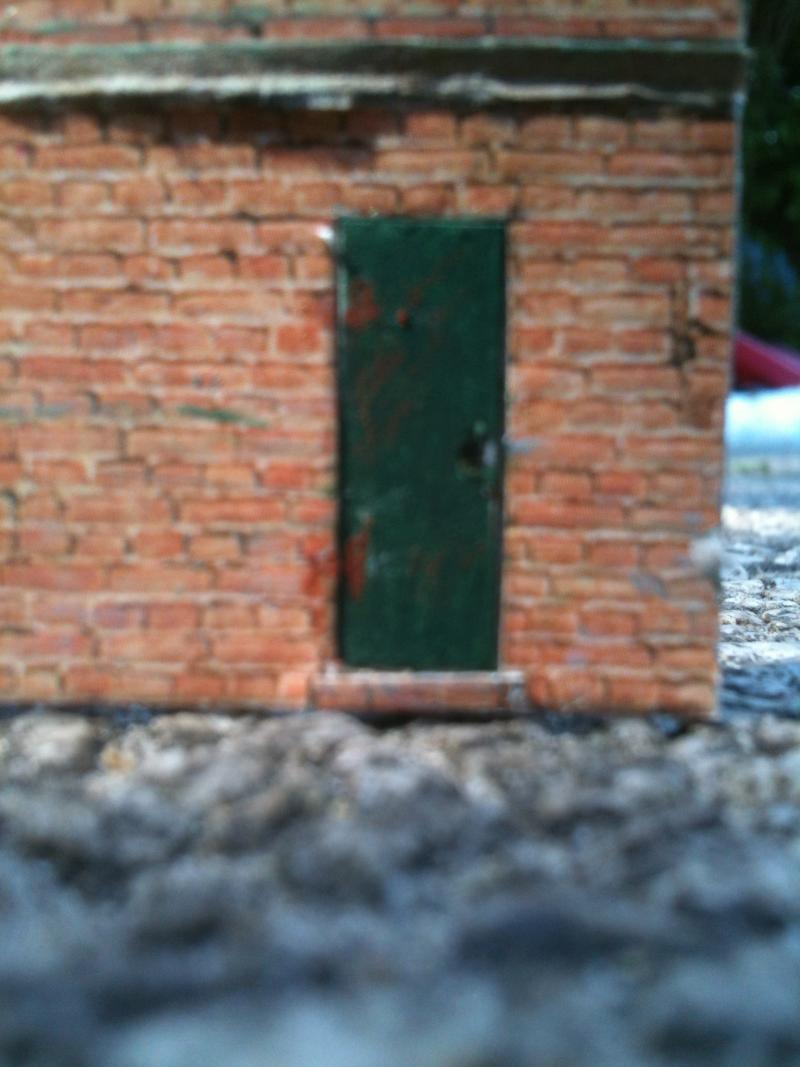

Deur met scharnieren en deurknop.
Wandje 3...

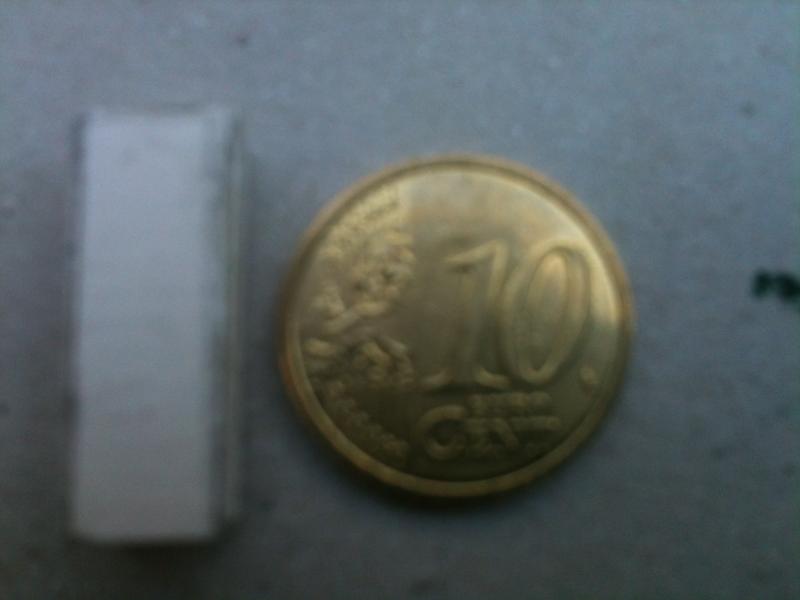

De "koelkast" (moet een snackautomaat worden).
Nog een keer de snackautomaat, nu met 10 centmuntje. Klein hè ;)
Wandje drie ook bijna af.

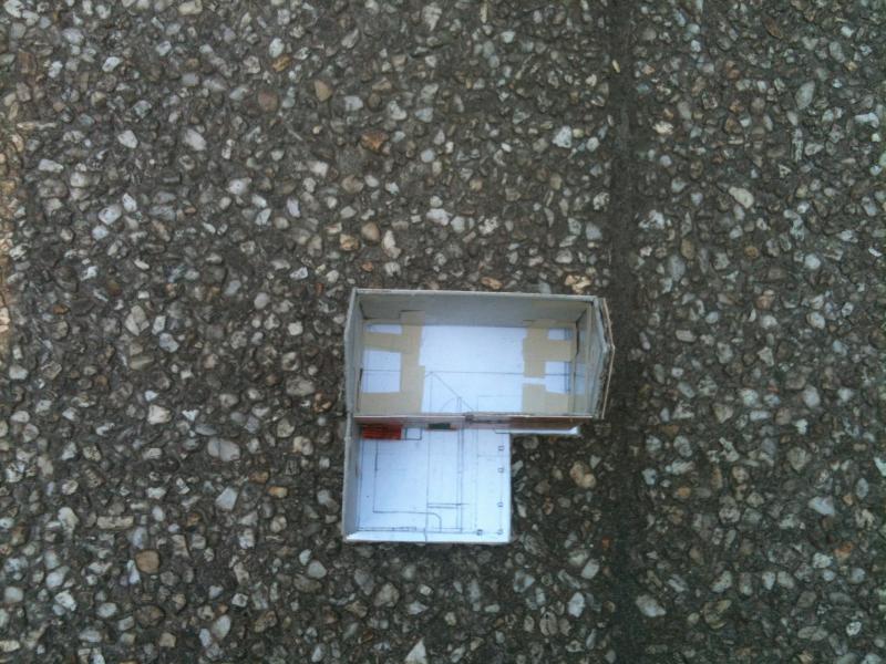

In elkaar gelijmd, van opzij en van boven.

begint er al goed uit te zien! (y)

Dat huisje ziet er leuk uit, alleen lijkt mij de baksteengrootte te groot en zijn een paar stukken ondersteboven opgeplakt. (schaduw van bakstenen zit aan de bovenkant).
