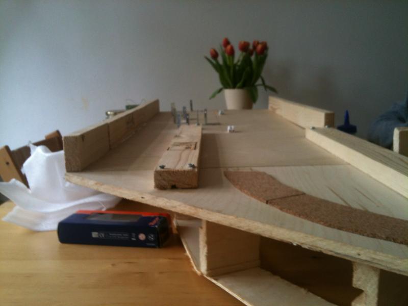

Hallo allen

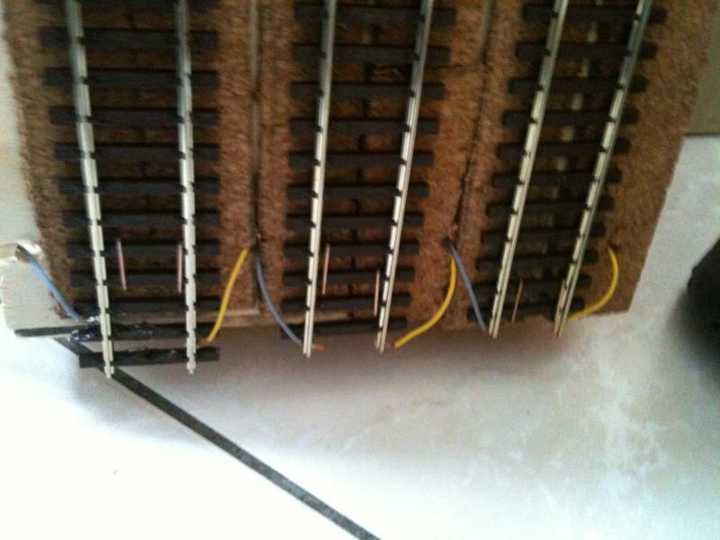

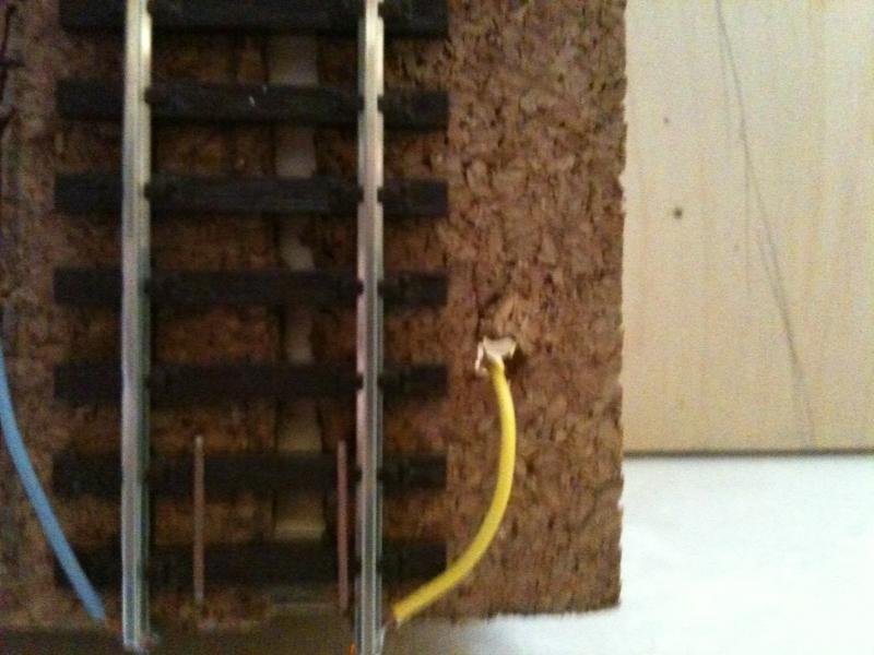

We zijn dit weekend natuurlijk gewoon weer verder gegaan met bouwen, met als beginnetje de elektronica, het onderdeel van Johan:

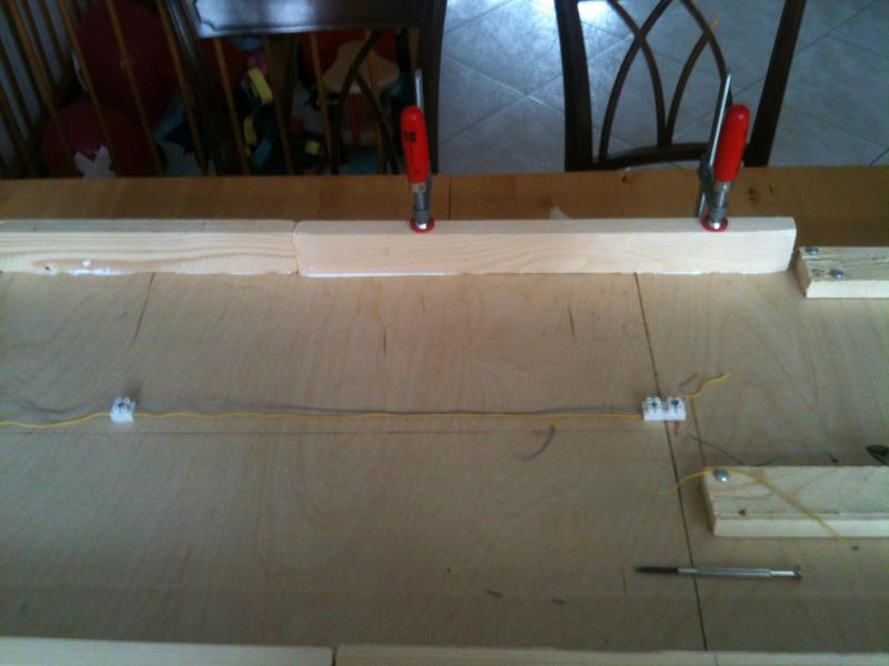

Vervolgens de ruwbouw; we maken er nu echte bakken van:
Wat betreft de elektronica, we gebruiken tot nu toe 0,14 mm
draad van Brawa, komende week gaan we even naar de elektronicazaak om 0,75 mm
draad te kopen.

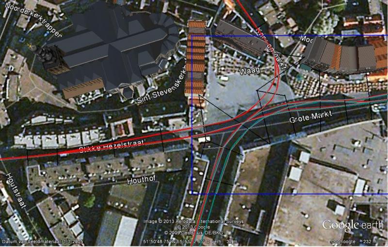

Dan is Matthijs al weer plannen aan het maken voor een minibaantje, dat ergens als tussendoortje moet dienen. Trefwoorden zijn:
- OSM
- Kaapsporig trambedrijf
- Grote Markt te Nijmegen
- Tijdperk: heden
- De onder medetrammers befaamde Zuurstok 1
met als hoofdvraag (het lijkt wel een overhoring Nederlands
): wat zou er gebeurd zijn als de Gemeente Tram Nijmegen en de Ooster Stoomtram Maatschappij niet opgeheven waren, maar uitgebreid?
Dat moet er dan zo uit komen te zien:
https://images.beneluxspoor.net/bnls/tramsplitsing_OSM_en_GTN_grote_markt_nijmegen.jpg[/img]
Het blauw omlijnde gedeelte zal afgebeeld worden, dat meet zo'n 1.00m bij 1m20.
T.z.t. zal Matthijs een draadje opstarten en zal dat hier ook vermeld worden. Dat duurt nog wel even, want van deze baan is de ruwbouw nog niet eens klaar.

umm, tandradtramlocs in de Stikke Hezelstraat?
De naam zegt het al...
De OSM/NBM heeft geen tandradtramlocs gehad, alleen een voorspanloc (de onderzeeer) Als je die bouwt en werkend krijgt ben je een baas!

umm, Gert, hoe kom jij aan tandrad?

Omdat de Stikke Hezelstraat enorm steil is. Ik ken geen winkelstraat in NL die zó steil is. Een normale tramlijn redt dat nooit. Klik maar op de fotolink, dan zie je dat de helling hierendaar bijna 10% is ( oftewel; per twee winkels gaat de straat een meter omhoog). Trams hebben al grote moeite met de helft.

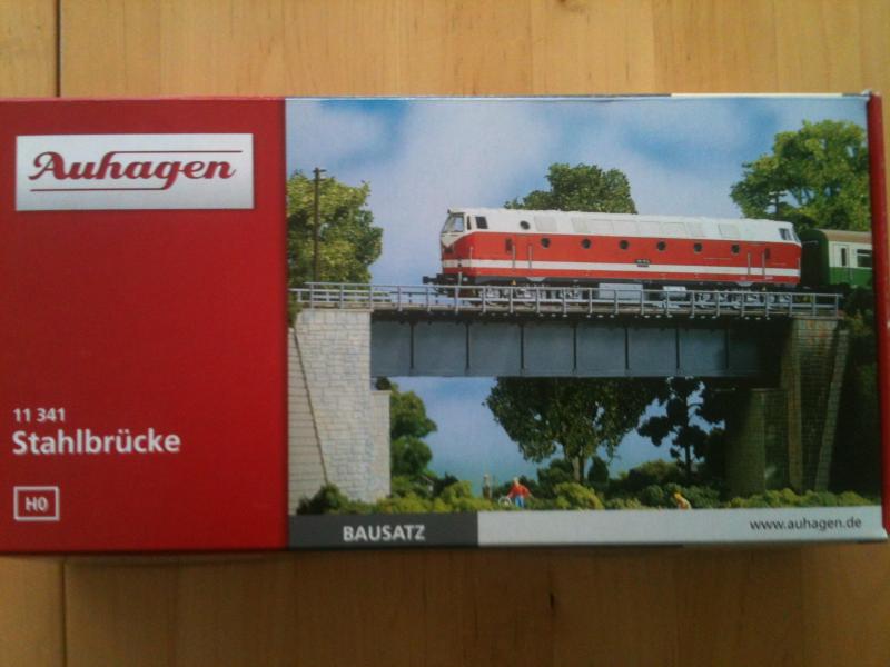

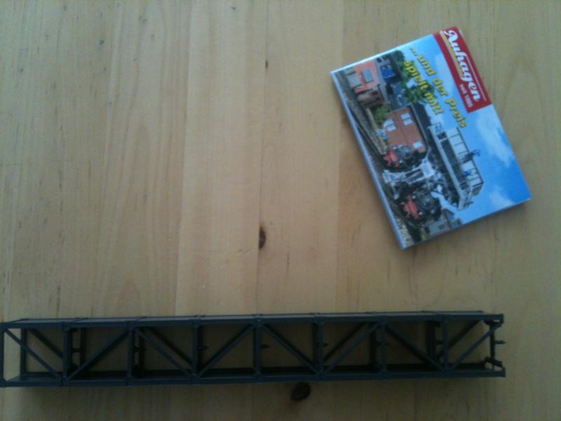

Gisteren even een rondje stad gedaan en meteen even langs de Meijer & Blessing gegaan voor 0,5 mm
draad en brug n
o
11341 van Auhagen. Raad eens: ze hadden het!
. Dus Matthijs lekker aan het lijmen (wat een stank
) en verweren, en Johan aan het bedraden. Foto's hebben we natuurlijk ook:

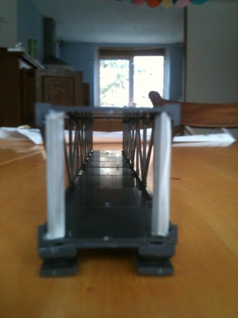

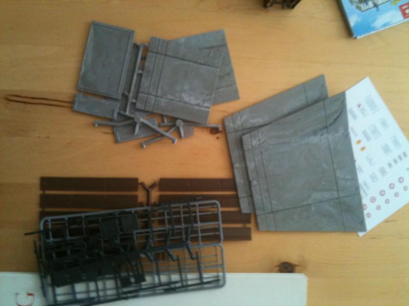

Het doosje van de brug, met DR BR118, volgens Matthijs.

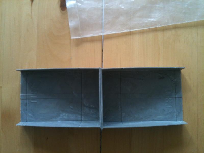

Het brugdeel van boven gezien.
Wat onderdelen uitgepakt.

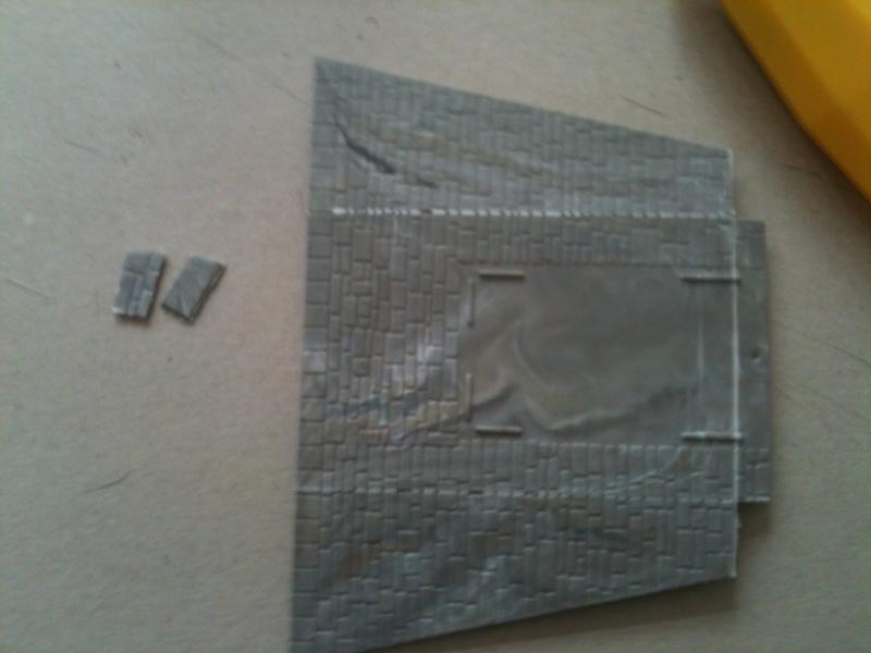

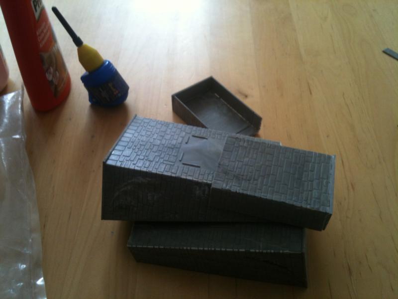

Een pilaar, 11 cm hoog, onze spoorhoogte is 10 cm, dus even inkorten... Dat had Auhagen al voorbereid, met breekplaatsen op 10 en 9 cm.
Twee in elkaar gelijmde pilaren, mooi tegen elkaar aangeplaatst
, op de rug gezien.
Stapeltje pilaardelen.
Twee uit een mal gesneden steuntjes, die eigenlijk in het bouwpakket hadden moeten zitten, maar dat zaten ze niet
, dus ze zelf maar geprutst. Daar is straks toch niets meer van te zien.

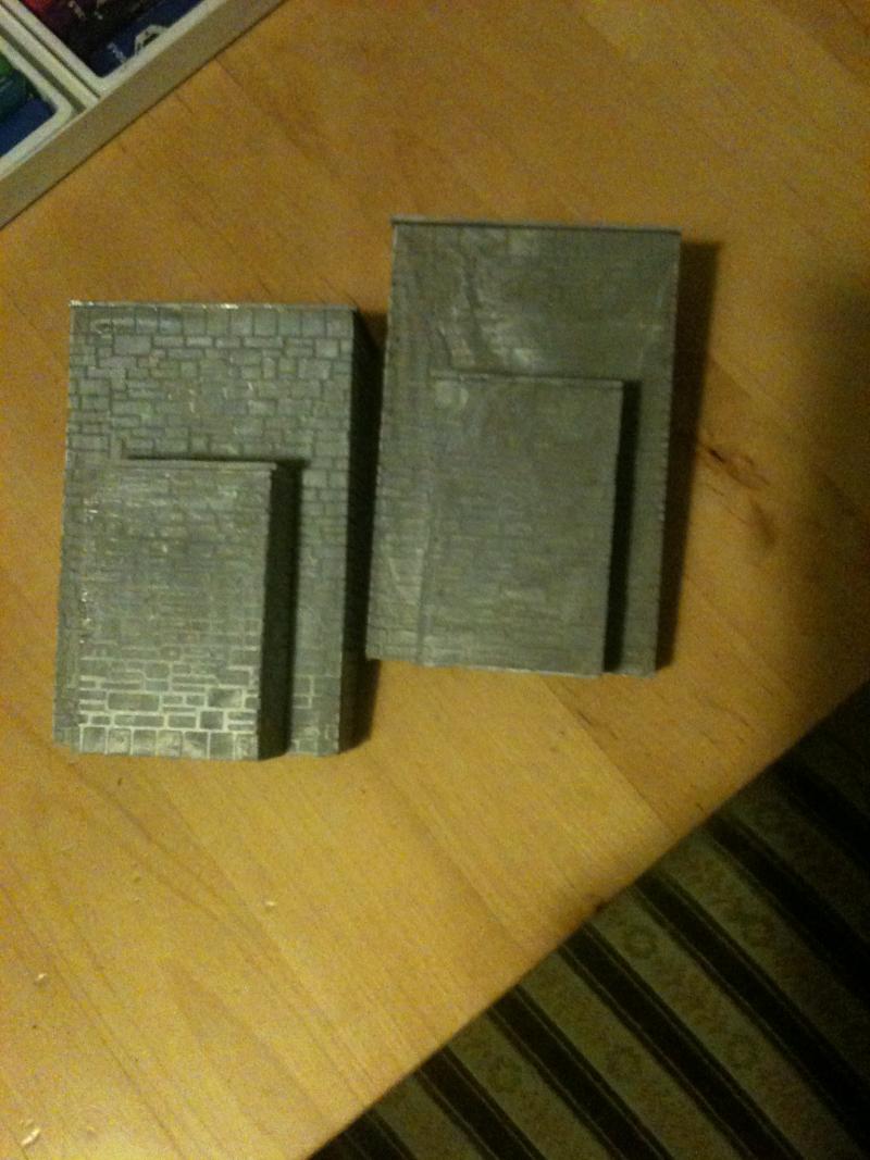

Auhagen had de pilaren al vervuild, maar de plasticglans was er nog gewoon, dus maar even zelf vervuild à la Matthijs:
- met wit pastelkrijt helemaal ingekrijt (mooi NL), ook
tussen
de stenen
- afgewreven met, jawel, heel simpel, de vingers
hoogtechnisch kunst- en vliegwerk
- langs de bovenrand met bruin pastelkrijt wat regenwater- en roestsporen gemaakt, op dezelfde manier als hierboven beschreven,
en dat ziet er dan zo uit:
links de behandelde, rechts de onbehandelde.

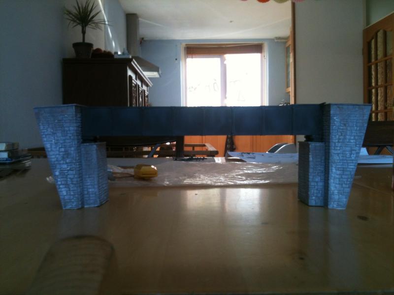

Beide verweerde pilaren, met een nog niet verweerd brugdeel.

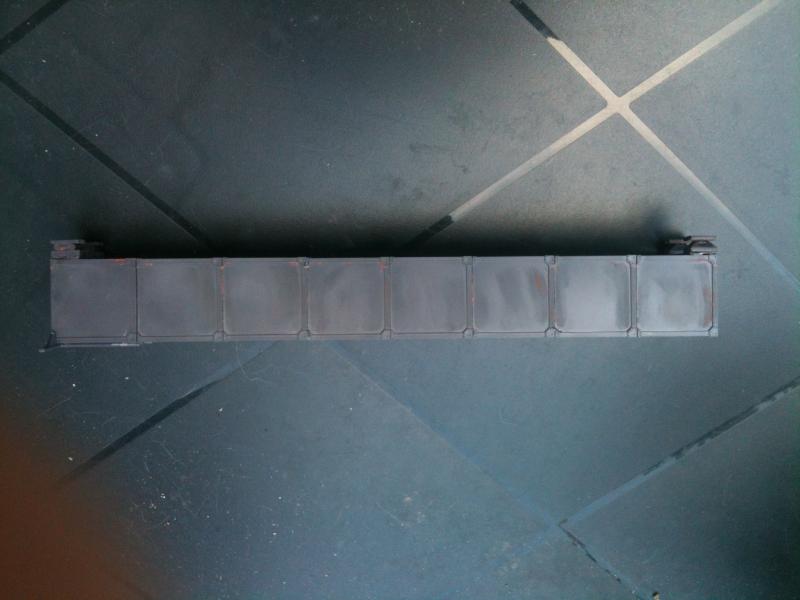

Nu een wél verweerd brugdeel, op de volgende wijze:
- van roestbruin pastelkrijt worden met een mesje schilfers afgesneden
- vervolgens worden, alweer met hoogtechnisch kunst- en vliegwerk, de schilfers vooral in de randen en hoeken aangebracht.

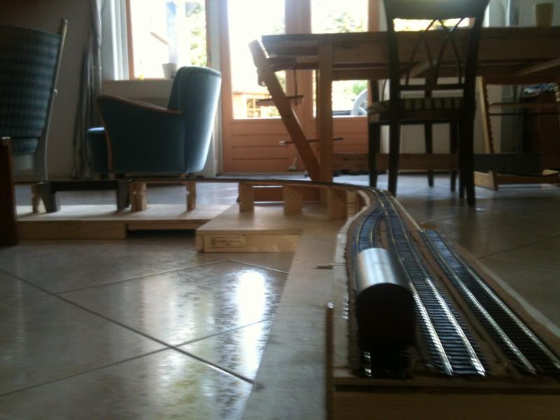

Bijna-overzicht van de hele baan zoals 'ie nu rijklaar is.

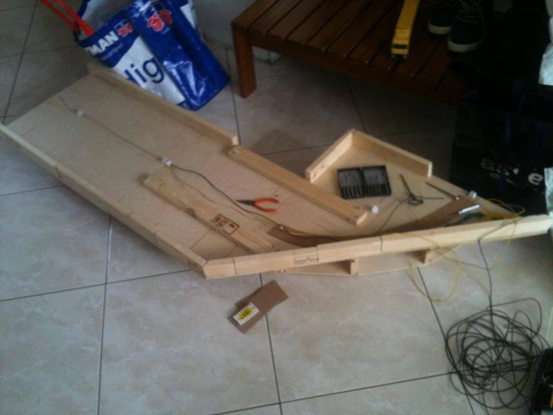

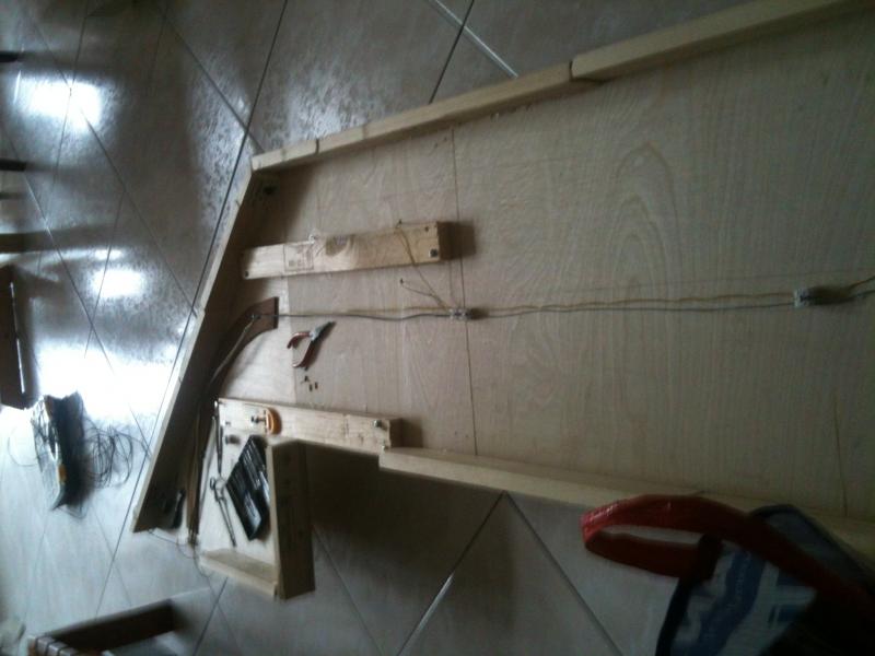

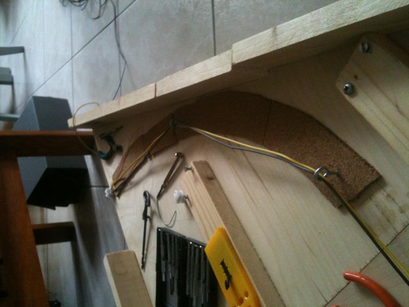

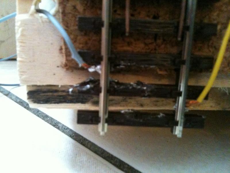

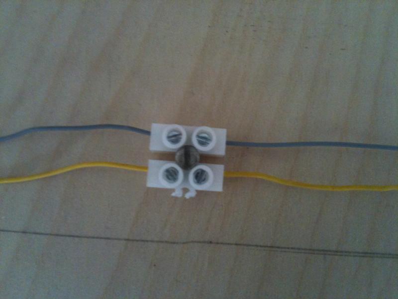

En dan Johans elektronicavorderingen:
In de weer met de ringleiding.
Idem, overzicht van de hele bak.
Idem, hoekgedeelte uit een ander perspectief.
En, last but not least, de hoek aan de bovenkant:

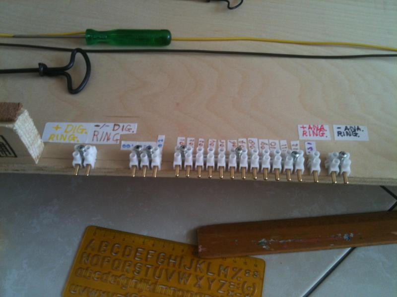

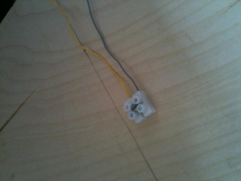

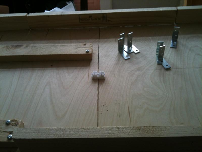

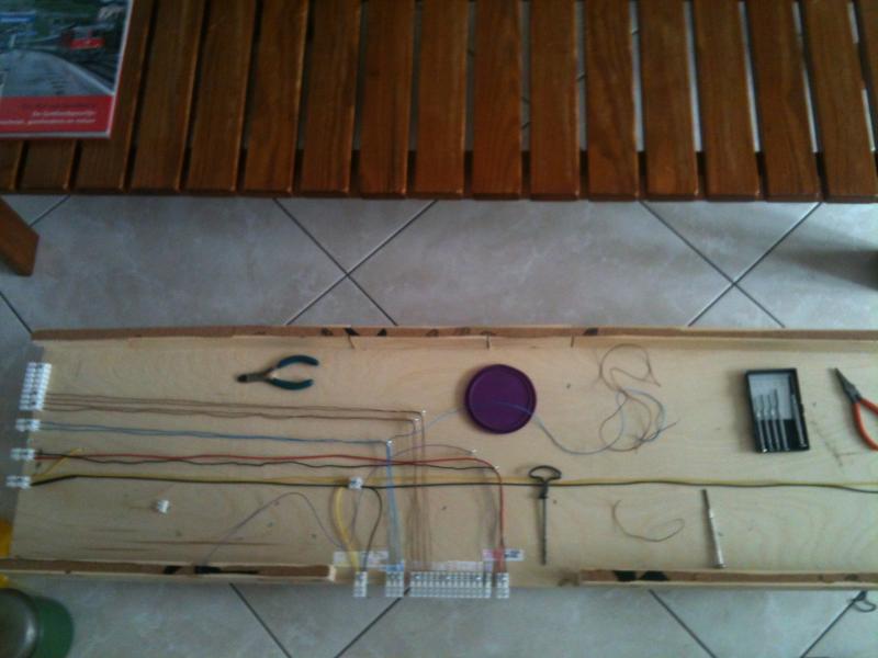

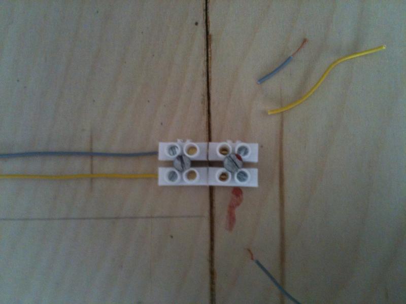

En het bedraden gaat verder:
De serie kroonsteentjes; verbinding met het nog te maken bedieningspaneel.
Draden...
Nog meer draden...

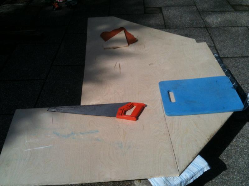

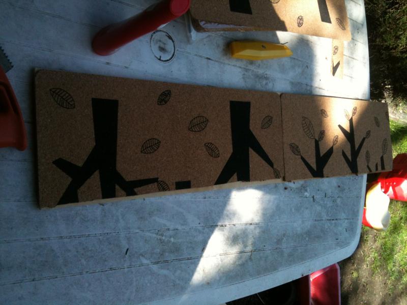

Inmiddels zijn alle draden op module 1 en 2 getrokken. Module 3 en 4 worden uitgezaagd:

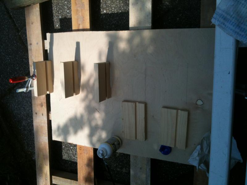

en de spanten en het spoordek worden verlijmd:
Voor module drie is het nu wachten op de rails; woensdag is Matthijs even bij M&B te vinden
Module vier is nog niet eens klaar qua hout, en er is ook nog een module 5 gepland..., dus we hebben nog wel wat te doen
