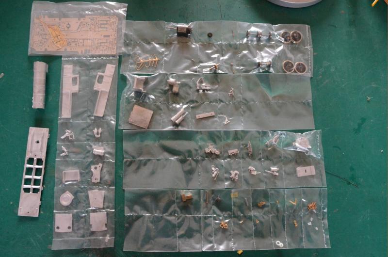

Verleden week kreeg ik de onderdelen voor de NS5500 van DJH Model Loco in huis.
Al bouwend zal ik hier af en toe verslag van doen.
Nu zul je zeggen: een 5500, daar is al zoveel over geschreven, dat weten we nu wel.
Dan heb je misschien wel gelijk, maar aan de andere kant is het misschien ook een mooie gelegenheid om twijfelaars over de streep te trekken om ook eens een poging te wagen.
Als het lukt geeft het wel erg veel voldoening en is in ieder geval leuker dan een kant en klaar loc te kopen (kan ook wel heel leuk zijn natuurlijk).
Om te beginnen eerst maar even een foto van alle materialen in de kit:
Tot het volgende bericht,

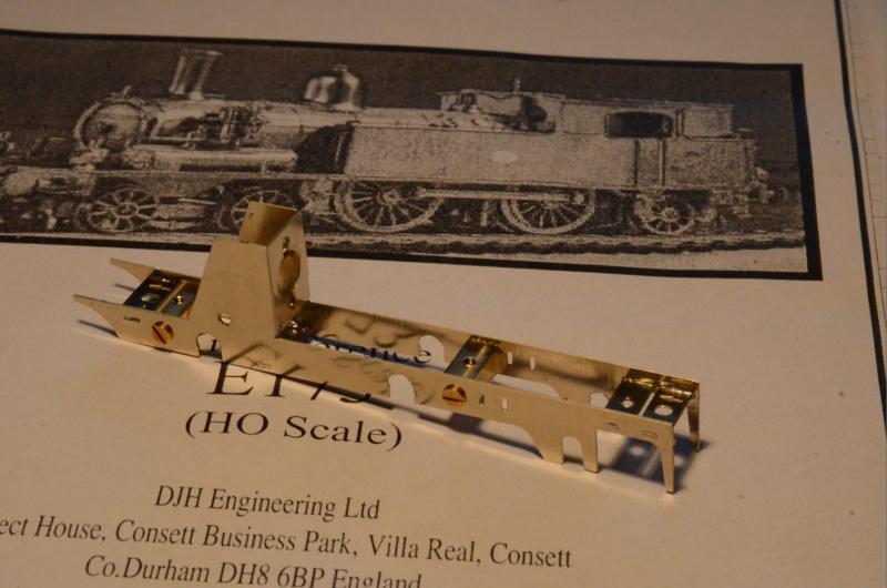

Eerst het frame in elkaar gezet en gesoldeerd.
Heb dat gedaan aan de hand van de beschrijving, maar hier blijkt maar weer dat je dat soms maar even beter niet kan doen omdat er nu een onderdeel ontbreekt omdat het niet in de beschrijving stond aangegeven.
Zie de gaatjes in het frame. Gelukkig kon ik het er alsnog tussen wurmen zonder de boel weer los te solderen.
Wat me direct opviel is de veel geringere dikte van het framemateriaal t.o.v. mijn oude NS6300. Al moet ik zeggen dat de boel toch wel een stevige indruk maakt als het in elkaar is gesoldeerd.
Helaas bleek er één van de assen niet in de kit te zitten, dus maar even een mailtje naar DJH gestuurd. Hoop dat het niet te lang duurt met de huidige drukte bij tante post.
Gerrit

Gerrit,
Frame ziet er goed uit. Maar even in elkaar gesoldeerd...
Hoe heb je ervoor gezorgd dat alles keurig haaks zit? In mijn ervaring zit er nogal wat speling in deze frames en inderdaad zijn de nieuwzilveren frameplaten aan de dunne kant. Maar eenmaal in elkaar is het vrij stevig en die van mij rijdt prima. Ik heb dat frame destijds gesoldeerd op een primitief soort jig (uit de boeken van Iain Rice), waarbij je met behulp van langere assen in de lagers in het frame het geheel goed haaks kunt uitrichten (grotendeels op zicht en met een klein blokhaakje). Het zijn maar 2 gekoppelde assen, maar hoe beter het frame in elkaar zit, hoe beter de lok straks loopt.
Ivo

Ik heb het frame voor het solderen gecontroleerd met behulp van een glasplaat. Natuurlijk is dat niet 100% omdat er altijd nog verschil kan zitten in de gaten waar de hornblocks in komen, maar omdat de hornblocks verschuifbaar zijn kan ik daarmee altijd nog kleine correcties uitvoeren.

Ik heb het onderstel destijds ook op het oog gesoldeerd en het zat eigenlijk in één keer goed.
De openingen in het frame waarin de hornblocks komen te zitten zijn goed van maat en de
assen zijn ook netjes haaks op het frame geplaatst.

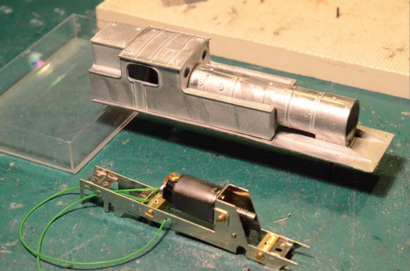

Vandaag niet veel tijd gehad, maar toch nog het machinisenhuis gedeeltelijk in elkaar gesoldeerd en even los op de voetplaat gezet.
Het schroefgat voor de bevestiging van de rookkast op de voetplaat zit echter veel te ver naar achteren waardoor hij ruzie heeft met het draaipunt van de bogie. Het gekke is dat het op de tekening wel correct is. Daar moet ik dus een nieuw gat voor boren en draad tappen. Kan ik misschien gelijk aan de binnenkant van de ketel een messing plaatje solderen met schroefdraad. Schroefdraad in witmetaal vindt ik eigenlijk niet zo'n goed idee.
Ik zit nog wat te broeden op de plaats voor de decoder, dat zal wel een klein decodertje (voor N-loc's) moeten worden omdat er erg weinig ruimte in de loc is. Ik denk dat ik die maar zet in de kolenbak en laat de verhoogde bak los zitten. Die zit redelijk klem en kan er dus altijd nog bij mocht de decoder onverhoopt het loodje leggen.
Gerrit

Wat ik niet zo handig vind is dat als je het machinstenhuis met de ketel op de voetplaat soldeert, je nooit meer bij de centrale schroef van de bogie kan komen. Ik zit daarom nog te broeden op een constructie waarbij ik naderhand de ketel kan demonteren.
Gerrit
TonM
Berichten: 2653
Re: BNLS-Werkspoor - Een NS5500 van DJH
20 December 2012, 12:19:13 »
Gerrit,
Het is mogelijk om de opbouw (ketel, machinistenhuis, kolenbak en waterbakken) demontabel te houden.
Ik doe dat als volgt: Aan de binnenzijde van de waterbakken en de kolenbak stukjes L-profiel solderen. In de profielen een paar gaatjes boren en in die gaatjes draad tappen. Op overeenkomstige plaatsen in de voetplaat gaatjes boren. Dan kan je met een paar schroefjes de opbouw aan de voetplaat bevestigen.
Ook handig bij het spuiten.
Grtz,
Ton
