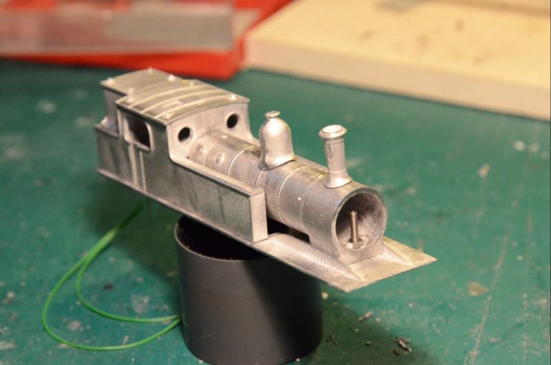

Ton op zich wel een idee, maar bij de waterbakken blijft er dan maar erg weinig vlees over in de voetplaat. Die is ter plekke maar 2,5mm breed en erg dun. Ik voel er toch veel meer voor om alles te solderen zodat de voetplaat niet meer een zwak punt blijft.
Ik heb eerst maar even een paar moeren op de voetplaat gesoldeerd ter bevestiging van het chassis, vindt ik toch wat robuuster dan draad in witmetaal.
Ook is het nieuwe gat te zien voor de bevestiging van de rookkast/ketel:
Even de dom en schoorsteen los geplaatst, is het geen snoepie?
Ook is de extra moer te zien aan de binnenzijde van de rookkast:
De ketel soldeer ik niet vast aan het machinstenhuis om hem demontabel te houden. De enkele M2 bout aan de voorzijde blijkt voldoende steveigheid te geven.

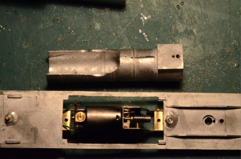

De motor zit bijna klem in de ketel:

Gerrit,
Misschien moet je de motor in de ketel iets meer vrijheid geven door de zijkanten iets uit te vijlen. Als het strak zit, kan er toch iets in de aandrijving licht gaan wringen, waardoor het niet lekker loopt. Ik verbaas me een beetje over het fout geplaatste gat voor de rookkast bevestiging. Ik kan me dat niet meer herinneren van mijn 5500.

De motor zit niet echt klem Ivo, maar een beetje meer ruimte kan inderdaad geen kwaad.

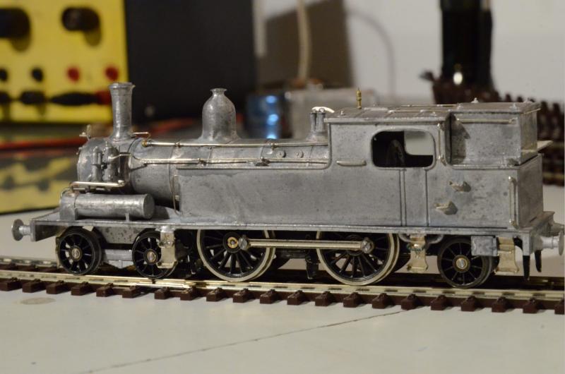

Deze week een ontbrekende as van DJH ontvangen.
Ik kon nu eindelijk weer wat aan het onderstel doen en heb alles even los-vast in elkaar gezet om een globale indruk te krijgen.
Moet nog wel wat aan de passing doen, maar dat gaat wel goed komen.
Gerrit

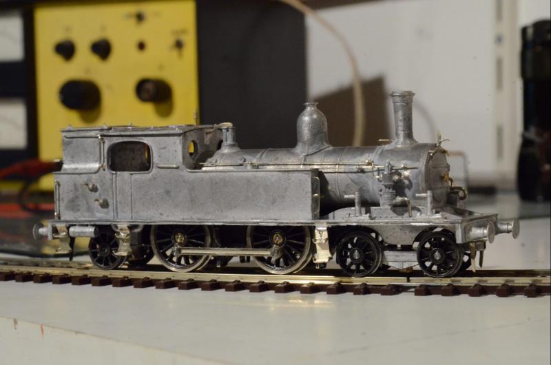

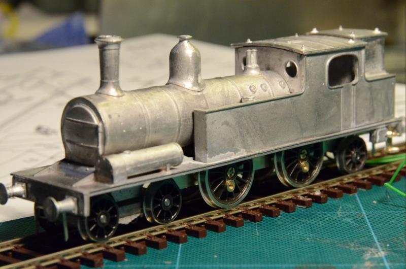

Inmiddels weer wat verder opgetuigd en de aandrijving werkend gemaakt.
De bijgeleverde stroomafname heb ik niet gebruikt, die vond ik een beetje gammel. Bovendien paste de isolatieplaatjes niet (gaatjes in de contactveer te klein) Opboren ben ik maar niet aan begonnen omdat er dan vrijwel geen vlees over bleef.
Van fosforbrons en een stukkie printplaat een stroomafnemer gemaakt.
Alle beschikbare ruimten opgevuld met lood en heb hem daarmee 75 gram zwaarder gemaakt, zal ie hard nodig hebben om nog enige trekkracht te kunnen ontwikkelen.
Onder het machinistenhuis is nog een plekje vrij voor een N-decoder van ESU. Zal nog wel een gefriemel worden om alle bedrading fatsoenlijk weg te werken.
