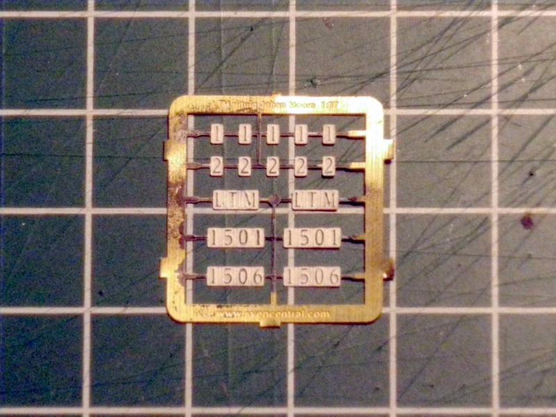

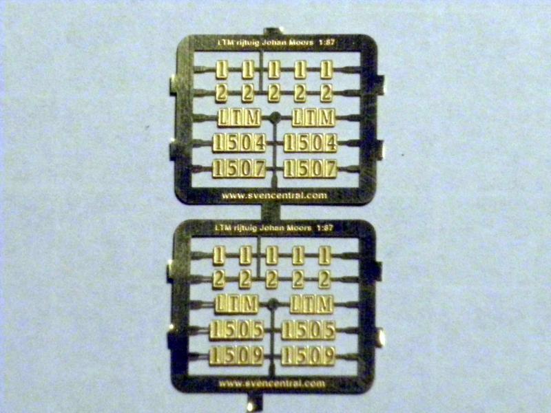

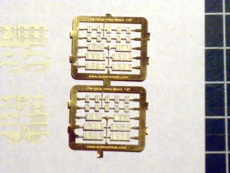

Dit zijn de etsetjes die Sven voor me gemaakt heeft.

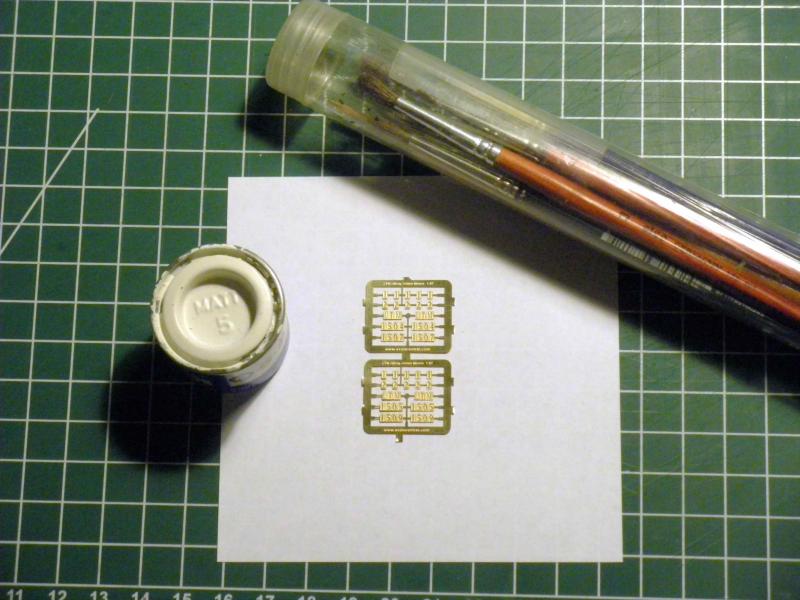

Dit zijn de spullen die ik nodig heb om de setjes in te kleuren.
Eerst de plaatjes wit inkleuren met revell nr.5. Deze heeft een wat minder felle kleur wit in het assortiment.

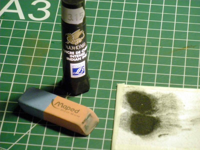

Na wat probeerseltjes kwam ik op deze oplossing om de tekst zwart in te kleuren.

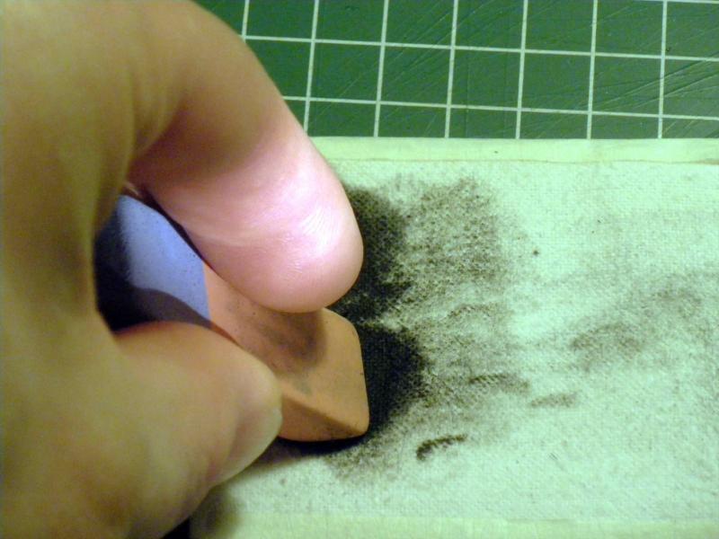

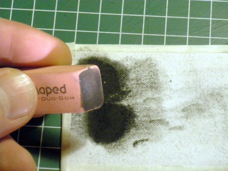

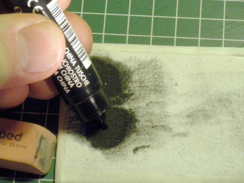

Eerst wat zwarte stempelinkt op een eigen gemaakte stempelkussen aanbrengen.
Dan met een nieuwe gum de inkt aanbrengen...
en ervoor zorgen dat de inkt egaal en vooral dun verdeeld is aan de gum.

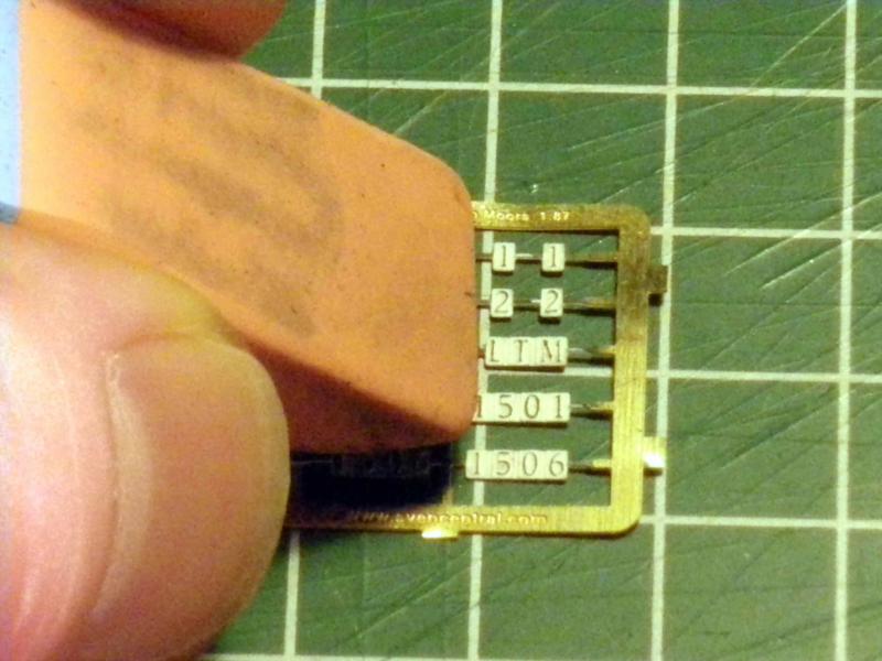

Nu is het een kwestie van goed mikken en lichtjes aantippen.
Met een beetje geluk is dit het resultaat. Het blank schuren van de tekst geeft een veel te lichte tekst. Messing is niet zwart. Zwart maken met een penseel of met een dunne stift lukt niet, omdat de tekst daarvoor veel te fijn is. Het stempelen geeft het beste resultaat en een heel fijne tekst.
Mijn dank aan Sven hiervoor. Wordt vervolgd......
