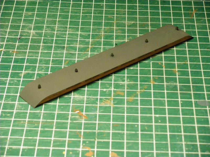

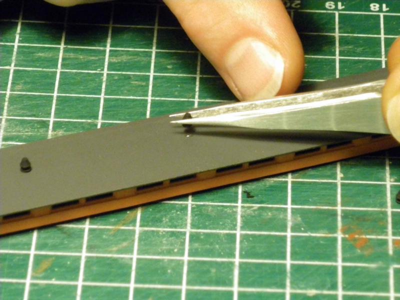

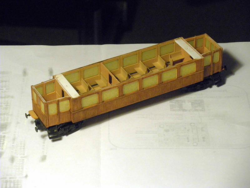

Vandaag weer een stukje verder gekomen.
De ventilatorkappen voor de petroleumlampen zijn aan de beurt.
Dit gaat weer met een heel klein beetje lijm per kap.
Dan op het oog boven de kleine gaatjes in de lichtkap plaatsen.
Hier zitten alle kapjes erop.

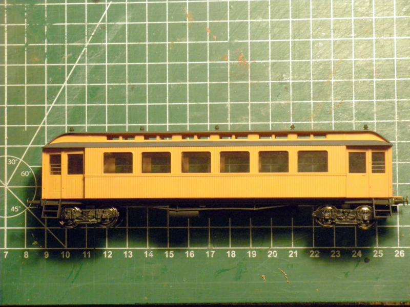

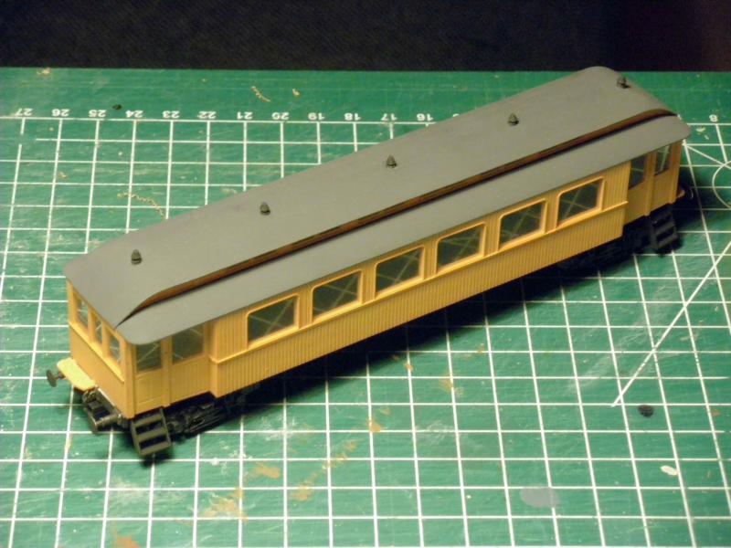

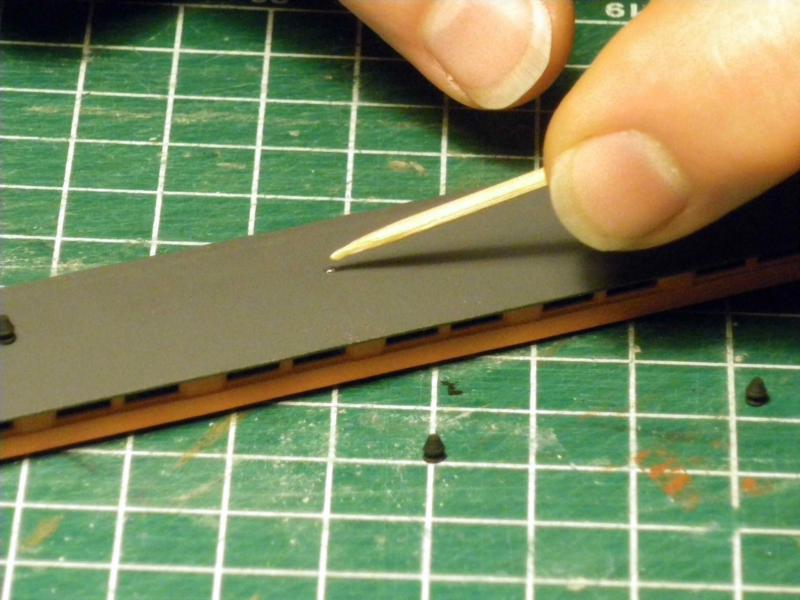

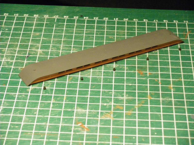

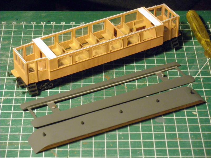

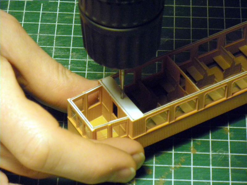

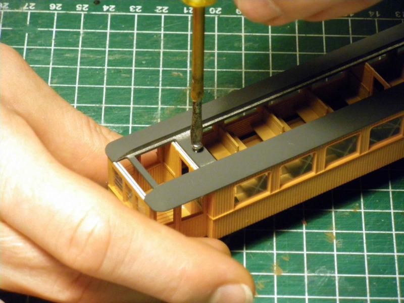

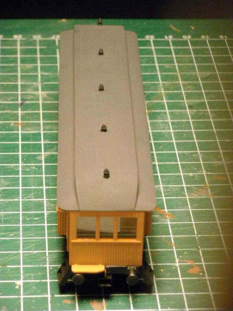

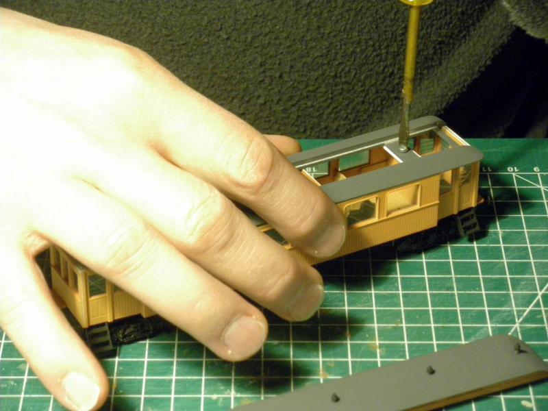

Dit is deel 2 van de vorderingen van vandaag.

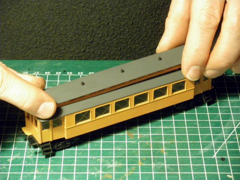

Het is nu tijd om het dak te passen.
Dat betekend dat ik de montagepunten eerst van schroefdraad moet voorzien.
dan het dak vastschroeven.

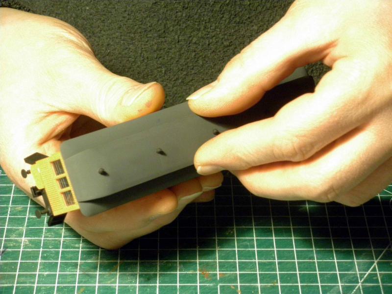

Hierna de lichtkap erop drukken door aan 1 kopse kant te beginnen...
en dan langzaam naar de andere kant toe werken.
Zo ziet het rijtuig er al aardig afgewerkt uit.
Hier het zicht op het dak..
en zo van opzij.
De volgende stap wordt het inkleuren van de "teakkleur".
Wordt vervolgd....

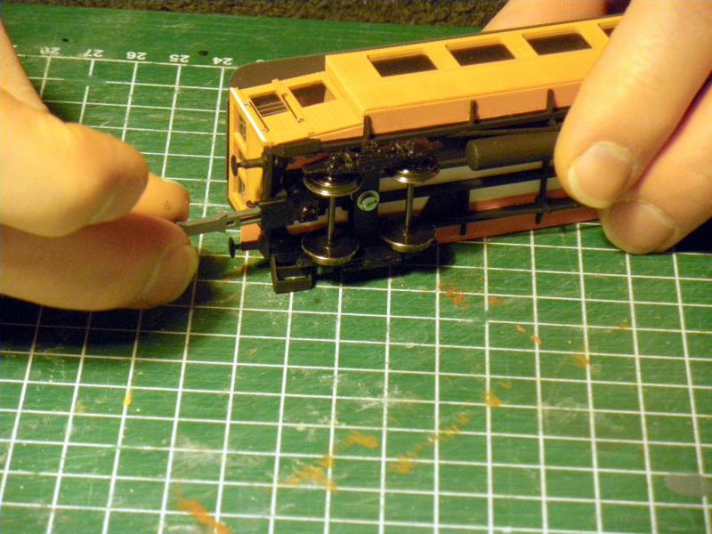

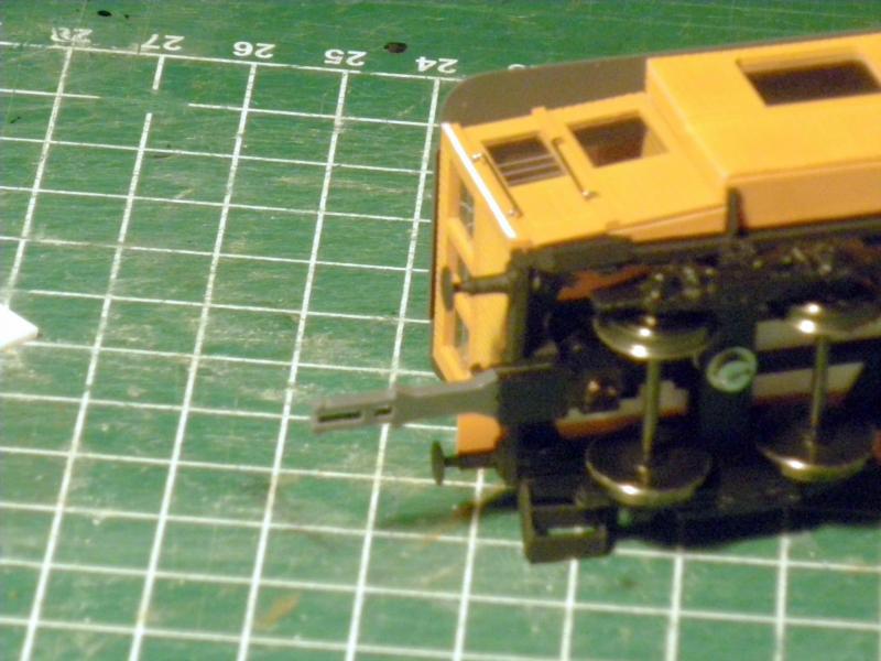

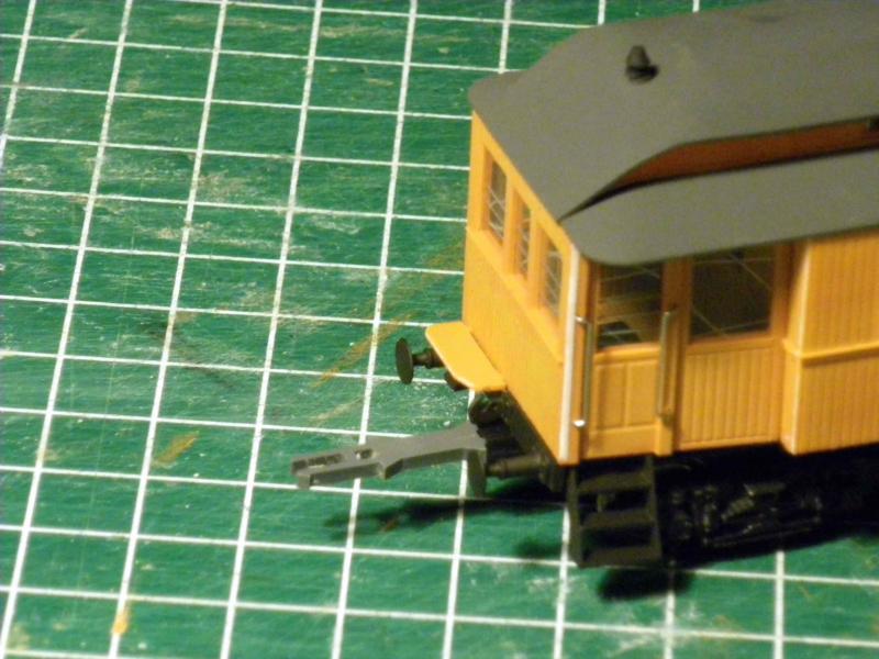

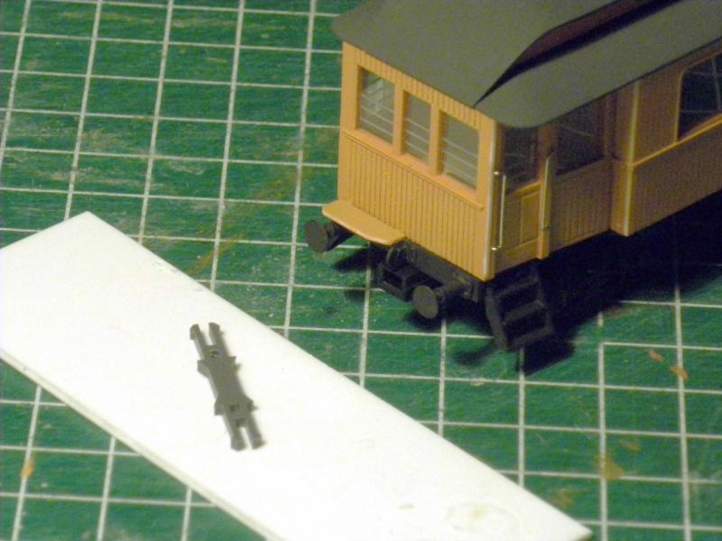

Zo, het heeft weer even geduurd, maar er is weer voortgang geboekt.
Ik merkte dat met bestaande koppelingen niet de gewenste afstand bereikt werd tussen de rijtuigen onderling.
Dus heb ik starre koppelingen zelf gemaakt.
Ze kunnen in de bestaande nem-schacht van de koppelingsmechanieken van Symoba gestoken worden.
Zo, die passen.
Zo zien ze er van boven uit. Deze zullen later zwart gemaakt worden zodat ze zo min mogelijk gaan opvallen.

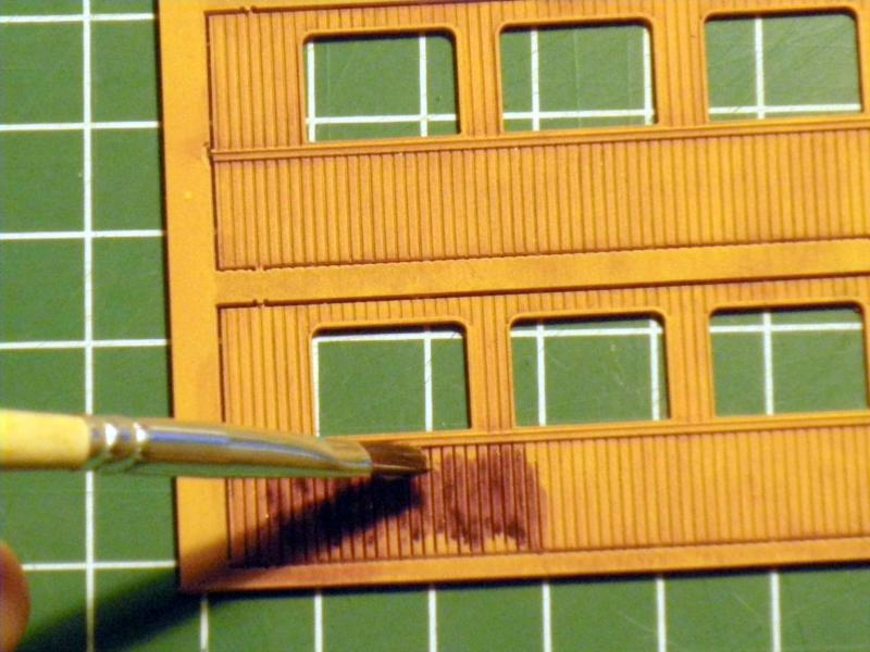

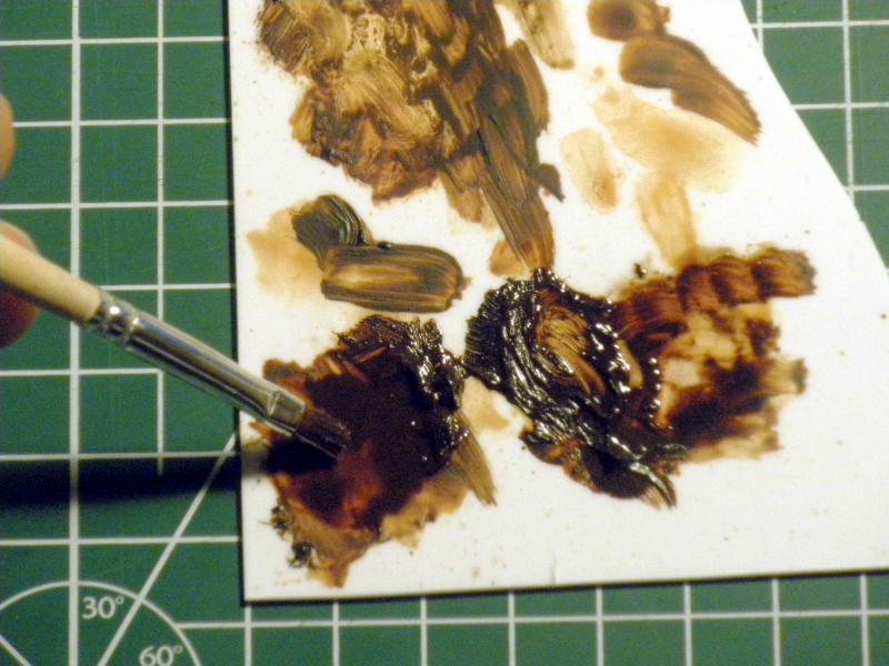

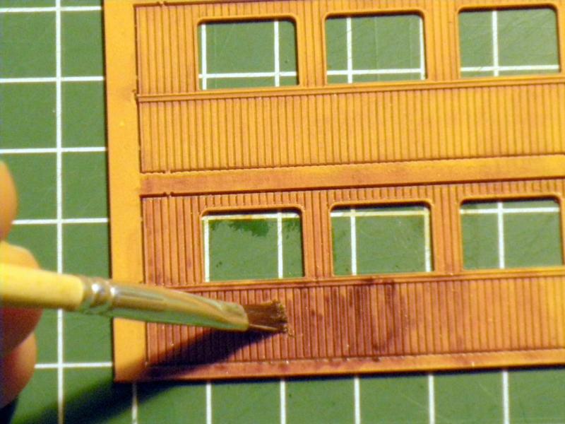

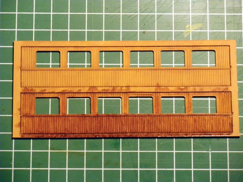

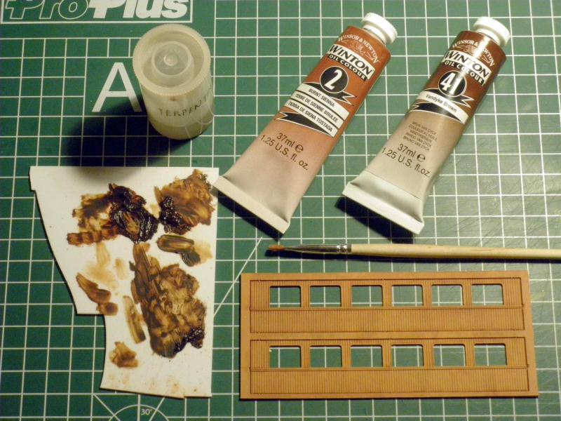

Nu het grote moment: het inkleuren van de teakkleur. Naar aanleiding van een "gouden" tip van "Sven" heb ik het volgende gedaan.
Dit zijn de materialen die ikzelf gebruikt heb. De verf is sneldrogende olieverf in de kleuren “vandyke Brown” en “burnt sienna”.
Verder een zeer kleine platte kwast, wat terpentine en een mengplaatje of iets dergelijks.
Hier heb ik de 2 kleuren naar eigen inzicht gemengd en met Terpentine wat verdund.
Dit heb ik eerst op een proefplaatje gedaan: op een paar plekken even aantippen...
en dan in de richting van de "planken" uitwrijven met het kwastje. Als het te dekkend bleef, deed ik een beetje terpentine aan het kwastje.
Daar waar het te transparant werd, deed ik weer een beetje verf aan het kwastje.
Het voordeel is dat je best ruim de tijd hebt om het gewenste effect te bereiken.
Dit is het dan geworden op het proefplaatje...

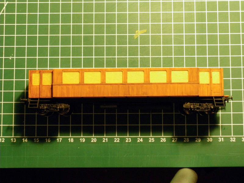

en hier op het rijtuig. Het grote voordeel om het nu pas te doen is, dat alle bijgewerkte delen en oneffenheden nu gelijk verdwenen zijn.
Ik moest toch de ramen afplakken voor de transparante lak die er als laatst overheen zal gaan en nu kon ik zonder problemen de teakkleur lekker uitsmeren over alle wanden van het rijtuig.
Het ziet er best aardig uit (al zeg ik het zelf) en tja... Ieder heeft zijn eigen manier van bouwen toch?
Had ik de wanden van tevoren geheel ingekleurd, had ik nu naadjes en open plekjes moeten bijwerken. Het risico was er dan toch weer, dat die plekjes zichtbaar bleven.
Nu lekker niet....
Wordt vervolgd....
