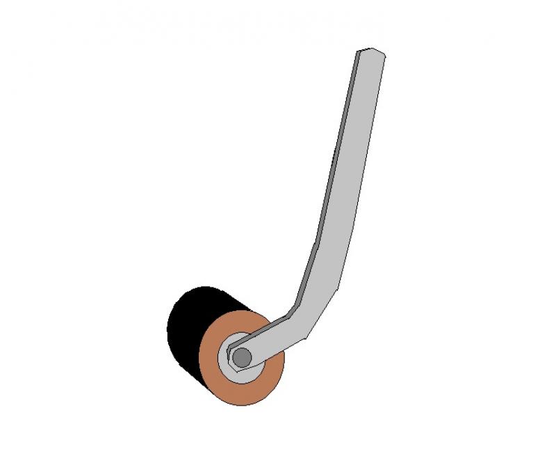

Voor het kleuren van opliggende tekst heb ik zo'n rolletje gemaakt van een (licht opgeruwde) pinchroller uit een cassettedeck:
Beetje verf op een ondergrond smeren, met de roller goed dun uitrollen en dan doorrollen over je onderwerp. Zo dun mogelijk.
Eventueel herhalen maar pas na drogen van de eerste laag en dat werkt meestal heel goed.

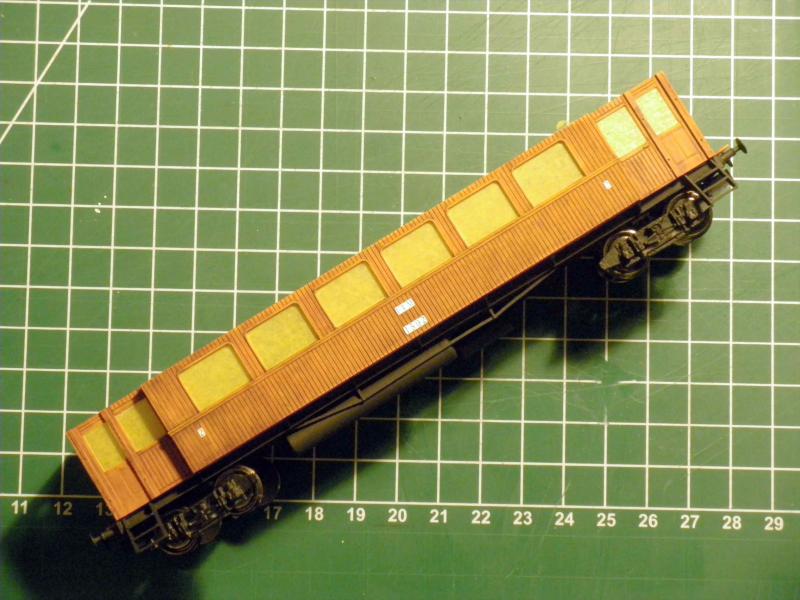

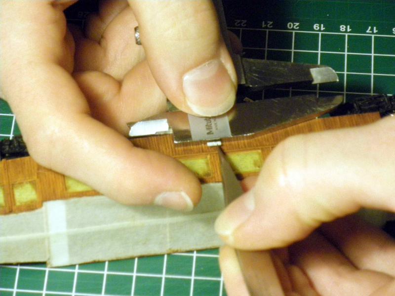

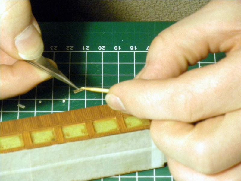

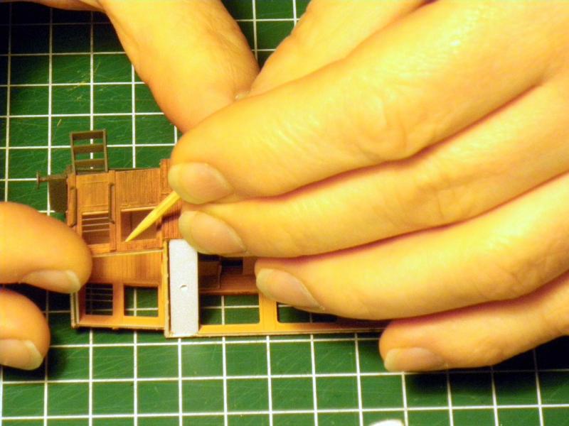

Ik ben intussen goed opgeschoten en heb het rijtuig klaar. Ik zal het verhaal toch nog in delen uitwerken want ik moet nog enkele foto's bewerken.
Hier volgt weer een deel van het grote verhaal.

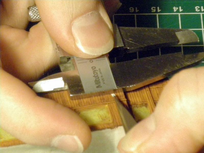

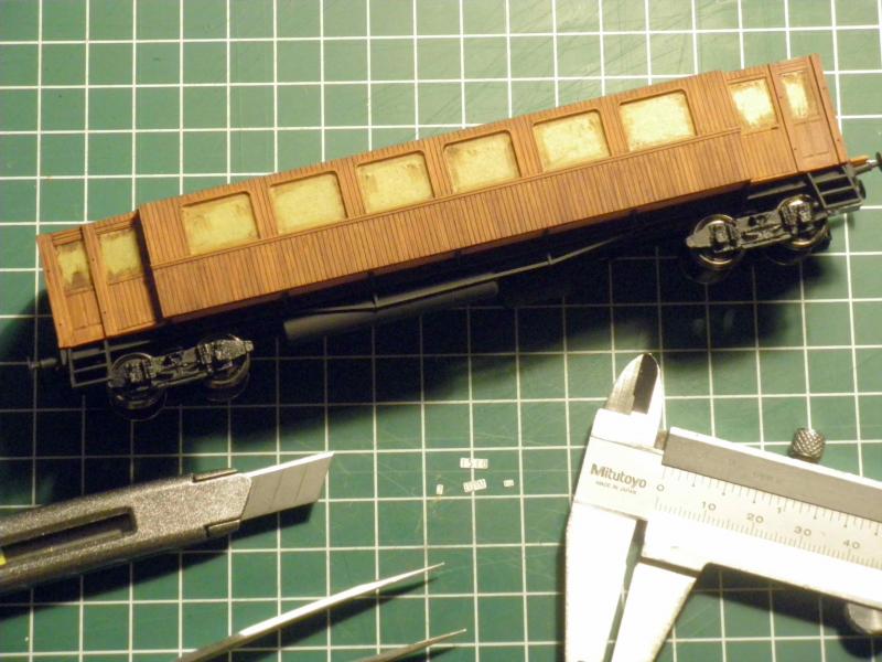

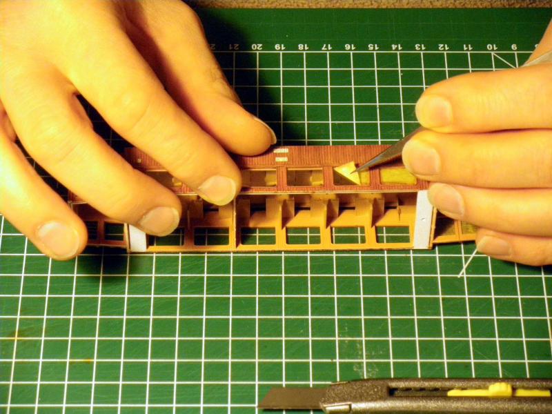

Het was tijd om de etsplaatjes aan te brengen. Eerst alle delen voorzichtig lossnijden en erop letten dat ze niet wegspringen bij het lossnijden.
Het verlijmen heb ik met 2 componentelijm gedaan.
Via een schuifmaat en goed op de tekening "plankjes" tellen bracht ik ze met een spits picet aan.
Vooral de klassebordjes zijn zeer klein en vergden een beetje priegelwerk.
Zo, die zitten. Voor de andere rijtuigen ga ik hiervoor toch een mal maken zodat het wat minder puzzelwerk is.

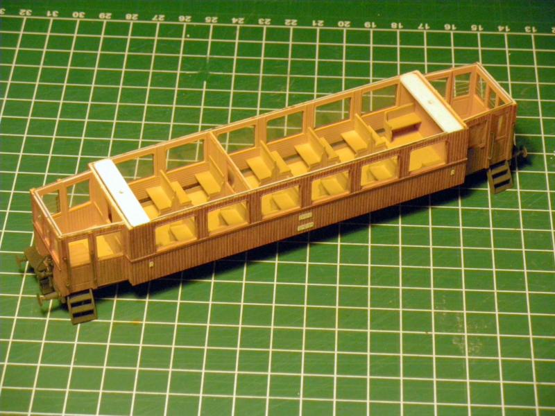

Toen het rijtuig een laagje blanke lak had gekregen (mijn voorkeur ging toch naar zijdeglans uit) en een beetje wheatering, kon de tape eraf.
Door met een mesje voorzichtig in een hoekje de tape los te pulken, kon de rest met een pincet er makkelijk af.
Hier en daar was een heel klein beetje lak onder de tape gelopen. Met een tandenstoker kon dat voorzichtig eraf gewreven worden.
De draaistellen en het dak kregen een aparte behandeling met blanke lak en wheatering.
Hierover later meer.

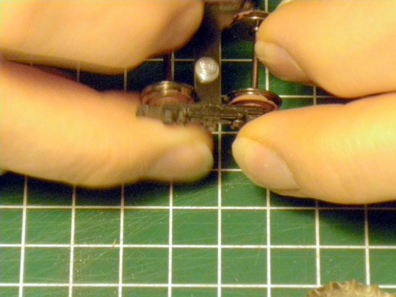

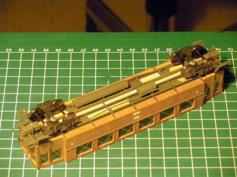

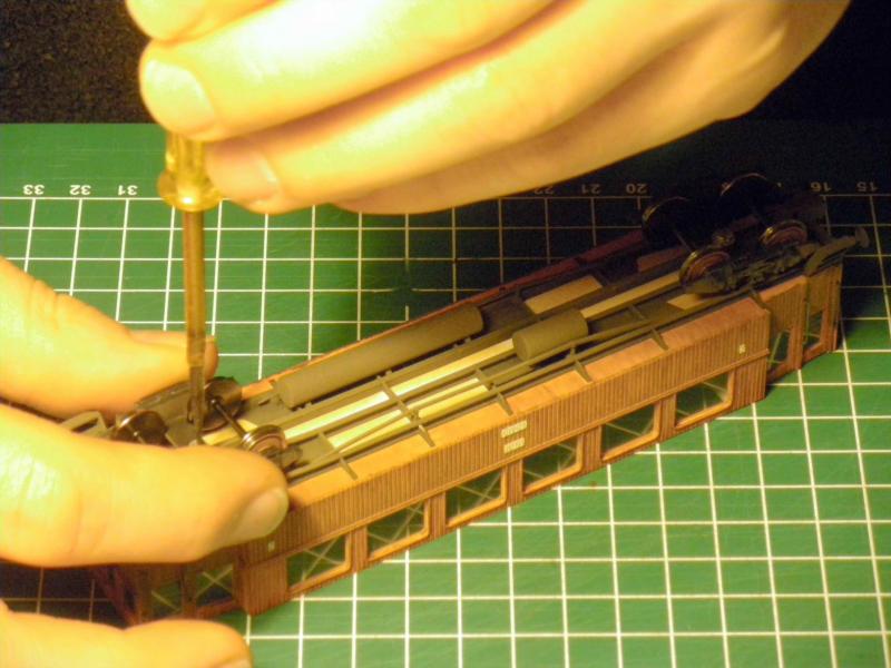

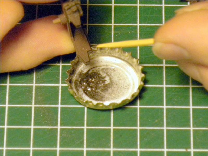

Zo weer een paar foto's bijgewerkt.

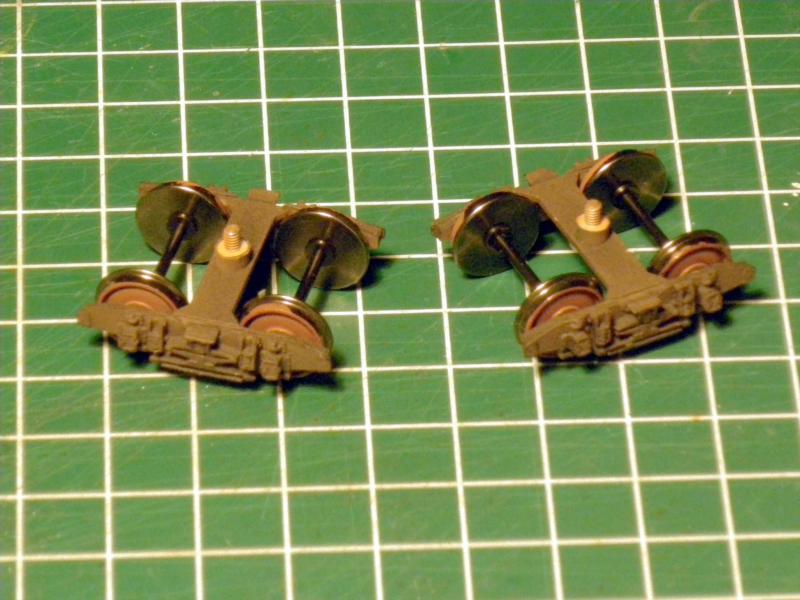

Hier is te zien hoe ik de draaistellen definitief heb samengesteld het de laatste spuitwerk.

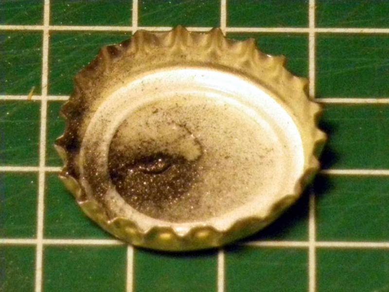

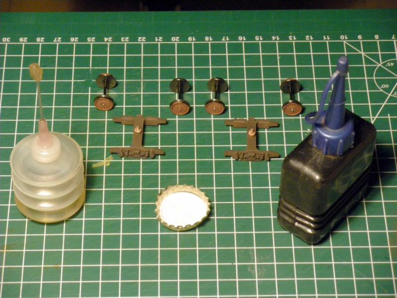

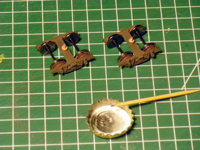

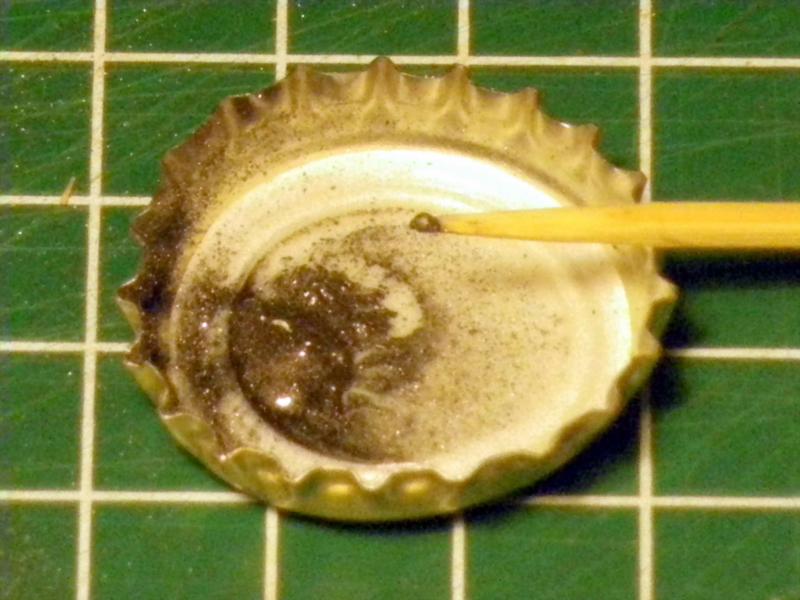

Om te voorkomen dat er piepende rijtuigen zouden kunnen ontstaan, heb ik daar een thuisreceptje voor bedacht.
Het is een papje die bestaat uit 1 druppeltje olie die met grafietpoeder gemengd wordt. Grafietpoeder is als poeder te koop bij de betere ijzerwarenhandel, maar kan ook gemaakt worden door een potlood te schuren op grof schuurpapier.
Erna de losse poeder verzamelen.
Dan met een stokje een beetje van het papje in de wiellagers (kuiltjes in het frame) aanbrengen.
Dan de assen in het frame drukken. Kost een beetje moeite, maar dan lopen de assen wel gesmeerd.
Zo zien de draaistellen eruit als ze voor de laatste keer onder het rijtuig gaan.
Het is een beetje "vingertoppengevoel" want te vast en het rijtuig ontspoort steeds / te los en het rijtuig "waggelt" te veel.
Zo die zitten.....

Die bout kun je met non-permanente loctite vastzetten zodat ie niet los trilt.
Waarom mix je de grafiet erdoor heen? Houdt het de olie op zijn plek?
Stoomtrams in 1:87 op
www.tramfabriek.nl
Volg mijn bouwactiviteiten op
Facebook
J. Moors
CNC fresen
Berichten: 1014
Re: BNLS Baanbreker - Zelfbouw tramrijtuig LTM Maastricht-Vaals
Reactie #146 Gepost op:
22 March 2013, 22:11:32 »
Ja, de olie houdt inderdaad de grafiet op z'n plek. Olie alleen droogt na een tijdje uit. Tegen die tijd heeft de grafiet tijd gehad om zich mooi te verdelen en levert een veel langere smeertijd.
Draaistellen die ik een jaartje of 10 geleden deze behandeling gaf, zijn nu nog steeds super gesmeerd.
Het fixeren van de schroefjes heb ik zelfs al eens met houtlijm gedaan (vroeger toen ik nog klein was) en dat hield het ook jaren vol.
Recentelijk heb ik dat met een beetje secondelijm gedaan omdat ik de goede loctite niet bij de hand had. Vooral zuinig met de secondelijm, anders zit het permanent vast.
Groet, J. Moors.
werken met cnc-fresen is voor mij een uitkomst.
Beached
Berichten: 1109
Reactie #147 Gepost op:
22 March 2013, 22:43:14 »
Bekend trucje, dat grafiet. Ik zelf heb het afgekeken van stoomlocs, waar men stoom(dikke) olie mengt met grafiet voor een mooie stoom-dichte pakking voor o.a. schroefdraad.
Ik heb get o.a. gebruikt in de hornblocs van m'n messing stoomloc om te garanderen dat de lagers goed stroom geleiden. Ook in de assen van kleine(bijv. tweeassige) locs met slechte stroomafname kan een beetje grafiet een heel verschil in de stroomafname maken omdat niet alle olie goed geleidt.
