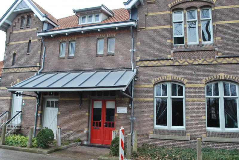

Nadat ik vorig jaar meegedaan had met de modulebaanwedstrijd met
“SlumbMarket”
, en het feit dat mijn vaste baan steeds problemen geeft met het rijden omdat de rails (fleischmann modelrail) en het rijdend materieel te oud wordt en daardoor steeds hapert, waardoor het bouwen zwaar stagneert en omdat de vaste baan eigenlijk te laag en te breed is,(irritaties dus) heb ik besloten om in modules te gaan bouwen.
Na Eurospoor 2011 dus op zoek gegaan naar een thema en deze gevonden in een van de 4 stations bij ons in het dorp. Tegenwoordig is dat echter allemaal niet meer als een station met soms nog een perron, maar vroeger had station Soest wel een emplacement. De laatste uitvoering hiervan heeft tot 1972 bestaan, maar werd de laatste tijd al niet meer gebruikt. In 1948 is de doorgaande lijn geëlektrificeerd, tegenwoordig is alleen het inhaalspoor langs het perron nog aanwezig op de verder enkelsporige lijn Den Dolder <> Baarn.
Ik heb nu het idee opgevat om station Soest in de periode 1948-1955 na te bouwen.
Bron:
www.stationsweb.nl
Dit is dus net na de elektrificatie, op het hoogtepunt van het gebruik van het emplacement.
Het afgelopen jaar ben ik bezig geweest met het zoeken naar informatie. Veel informatie gevonden op het web, in “het Utrechts archief” en in het gemeente archief van Soest (waar ik samen met Huib een ochtend heb mogen rondstruinen).
Ik heb nog lang niet alle informatie die ik wil hebben, want ik wil uiteindelijk ook (een deel van) de gebouwen rondom het emplacement bouwen. Van het Station, “de Maalderij” (de huidige Welkoop) en kolenhandel “A.van den Dijssel” heb ik ondertussen bouwtekeningen en van de eerste 2 ook veel foto’s. (van de kolenhandel eigenlijk nog geen een goede.)
Hieronder staat het gebied van het emplacement zoals het tegenwoordig (google maps) is met daarin geprojecteerd het sporenplan van 1948.
Bron: Huib Maaskant
Om het geheel op schaal (H0) te maken heb je voor bovenstaand gebied meer als 6 meter nodig, dus er zal gecomprimeerd moeten worden. Hoe? Dat weet ik nog niet, maar nu ben ik maar eens begonnen met bouwen.
Een eerste aanzet is om het stationsgebouw op te zetten, er zijn echter een paar moeilijkheden en wel, het materiaal waarvan ga ik het bouwen, want een steentjesplaat met het juiste steen verband is bijna niet te vinden.
Metselwerk is grotendeels in kruisverband, de steen maat incl. voeg is: strek 21,5cm, kop 10,75cm, staand(hoogte) 6,2cm.
Op dit moment ben ik begonnen met de gevel van de straatkant in karton op te zetten om te kijken of daarmee een bevredigend resultaat valt te behalen en ook om te kijken of het precies nabouwen van een bestaand gebouw wel iets voor mij is.
Mij snelheid van bouwen is laag, ik werk vaak maar 1 uurtje op een avond en dan ook nog lang niet alle avonden. (Er zijn nu eenmaal vele verplichtingen die voor gaan) Maar na zo’n 3 weken is dit het resultaat:
Dit zijn diverse lagen voor de straatgevel om zoveel mogelijk de diepten in het pand zichtbaar te maken. Mijn volgende stap zal nu zijn om de delen te verven voor zover dit nodig is, daarna dit tot een geheel lijmen. Daarna (of ondertussen) ga ik een van de volgende zijden snijden, schilderen en lijmen.
Ik zal mijn voortgang hier wel schrijven, maar verwacht niet snel een update, mijn snelheid ligt laag, maar een meer jaren project is niet erg.
