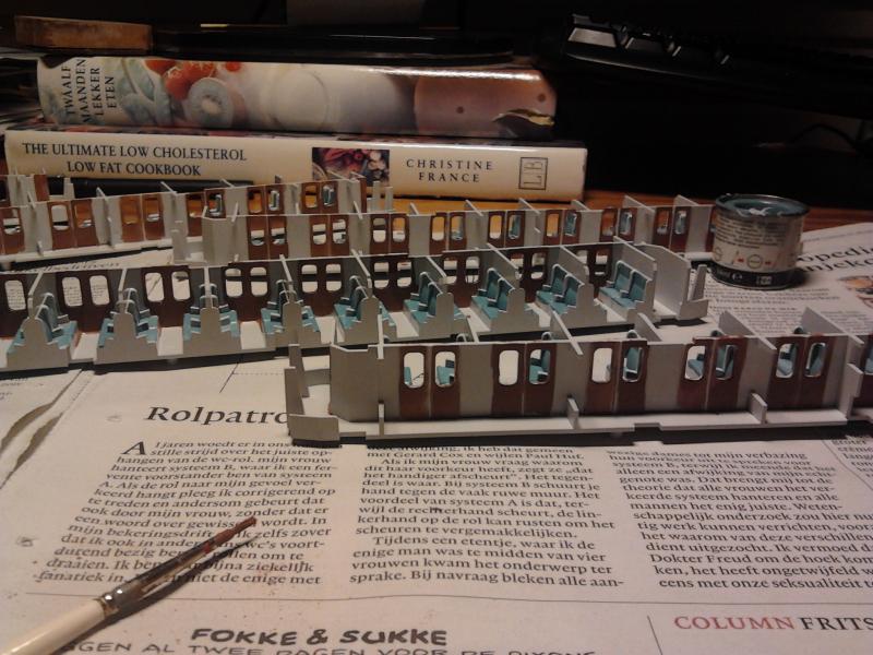

Soms zijn er van die kansen die je niet kunt laten lopen. Als de huiskat een prachtig treintje voorstelt, roco de juiste loc aankondigd én de bijbehorende rijtuigen in de dump zijn, dan zijn er nauwelijks nog excuses te verzinnen om een trein niet te verzamelen.
Het gaat dus om deze trein: Amsterdam - Bad Harzburg in 1976
Klaar. Wat gaan we nu doen?
Da's natuurlijk een beetje te makkelijk, hoewel ik het eigenlijk wel makkelijk wil houden. Laten we zeggen dat ik voor de 80-20 optie ga: 80 procent van het resultaat in 20 procent van de tijd.
Eerst maar eens het interieur bijpunten. Dat is geheel wit. Dat ziet er van een afstandje al niet uit. Na een uurtje  bijkwasten met Humbrol 89 ziet het er zo uit.
Aardig, maar ik mis wat; de deuren. Weer een uurtje later:
Dat oogt door de vensters al een stuk aangenamer. Anderen doen wat netter/uitgebreider, maar 80-20, hè. Bovendien bouw ik niet voor de vitrine, maar om mee te rijden. Dus op armlengte moet het interieur er goed uit zien. En hiervan knapt het zeker op.
Wordt vervolgt.
