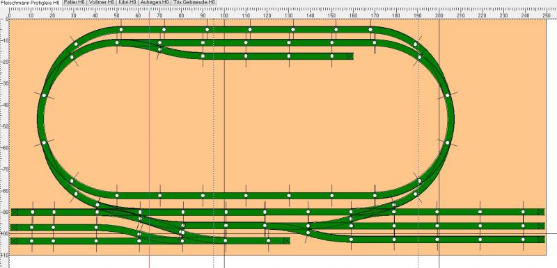

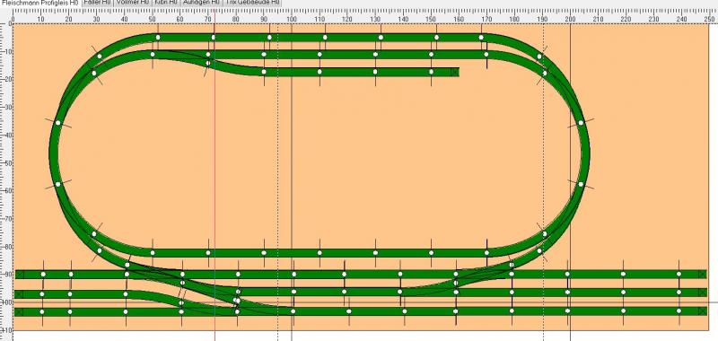

@ Charp:
Aha,
Ik heb zelf misschien nog wel een ideetje,
Is het misschien handig om er een extra perronspoor aan toe te voegen d.m.v. de bochtwissels die ik nog overheb?
Zo dus:
Dan kunnen we misschien wat meer veranderen aan het spoor waar die 2 opstelsporen aan vast zitten, of is dit geen goed idee?
@ Jefftrack: Dit is helaas geen optie.

Donny95
  • Berichten: 207
Re:Hulp gezocht bij veranderen baanplan
« Reactie #17 Gepost op: 24 November 2012, 10:10:03 »
Vanwege het feit dat ik nu, nu mijn schaduwstation (berg) al klaar is, niet ineens het hele baanplan weer ga omgooien, het ging mij in eerste instantie alleen maar om die 2 opstelsporen. De rest van mijn baanplan vind ik namelijk prima.

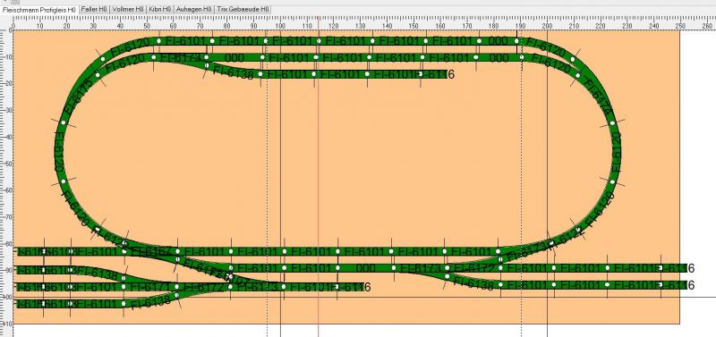

Voordat ik je idee met de twee extra boogwissels kan overdenken, wil ik zeker weten hoe je rails precies ligt. Ik gebruik WinRail en dat is zeer nauwkeurig. Het lukt me steeds maar niet om jouw railplan exact te kopiƫren en dat is vreemd.
Ik kan op jouw plaatje de catalogusnrs niet lezen, dus vandaar.
Hieronder je ontwerp in WinRail:
P.S. Ik denk dat je iets fout doet met de railgeometrie van Flm. Nogmaals;  een rechte wissel gebruik je in combinatie met een tegenboog 6138.
P.P.S. Rails met 000 hierboven zijn flexrails.
« Laatst bewerkt op: 24 November 2012, 10:50:48 door charp »

Donny95
  • Berichten: 207
« Reactie #20 Gepost op: 24 November 2012, 10:41:43 »
Ik heb de fout(en) al gevonden:
Mijn baan is nu 1.20 meter op de stukken links en rechts, in het midden (bij die inkeping) is hij maar 1.10 meter.
Verder klopt de geometrie voor geen meter: bij bijna alle wissels heb ik geen 6138, maar een 6122 of 6127. Sterker nog, er is maar 1 wissel waar ik de 6138 heb, en dat is bij het onderste locspoor. Verder gebruik ik de R2 bogen, op de binnenbaan van het schaduwstation na, dat zijn wel de R1 bogen.
Kom je nu wel uit? Of lukt het nou nog steeds niet?
P.S. Ik gebruik Scarm als railprogramma, dit is inderdaad echt heel anders dan Winrail.

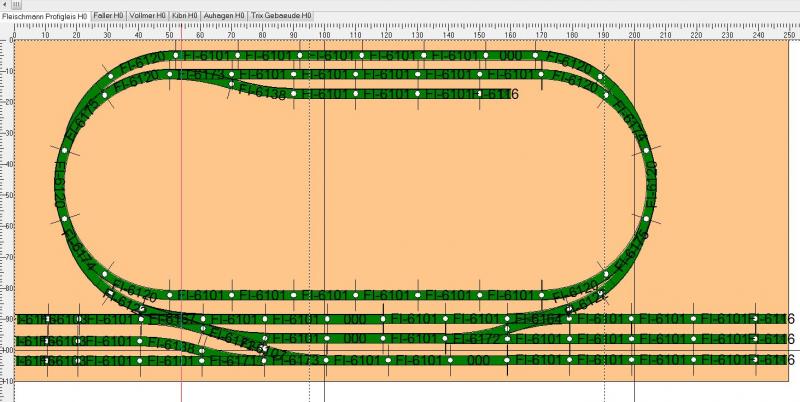

« Reactie #22 Gepost op: 24 November 2012, 11:04:41 »
In WinRail kom ik met R2 zo uit:
Dat gaat dus niet. Vandaar dat ik hierboven al had aangegeven dat het alleen met R1 lukt.

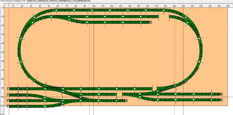

« Reactie #23 Gepost op: 24 November 2012, 11:49:58 »
Als je alleen R1 gebruikt en ik teken de beide extra boogwissels in die je nog hebt liggen, dan zou zoiets net kunnen.
Linksonder verlies je een lokspoor, maar rechtsonder krijg je er een opstelspoortje bij. Bovendien zijn de opstelsporen rechtsonder 200 mm langer en dat was toch wat je wilde ? Het kost wel een extra engelsman, maar je spaart twee rechte wissels uit.
Tot slot heb je nu ook in je station een extra spoor met wat meer lengte.
Dit is mijns inziens nog beter:
Je uithaalspoortje was eigenlijk te kort. Op deze manier heb je een langer uithaalspoor, dat tevens kan dienen als opstelspoor voor wat langere treinen. Het spaart tevens een wissel uit. Bijkomend voordeel is dat door het wegvallen van deze wissel het betreffende stationspoor weer 200 mm langer kan worden.
Rechts blijf je ruimte houden voor scenery.
Het is maar een suggestie. Het wordt jouw baan en jij moet er plezier van hebben.
Hieronder met de catalogusnrs. Zoals je ziet moest ik vier stukjes flexrail gebruiken.
Peter
P.S. Ik heb de lengte van je schaduwstation (vrijwel) in overeenstemming gebracht met de eerder door jou aangegeven lengte van 6 x 6101 in je station. Als dit geen optie (meer) is, gaan we verder sleutelen.
« Laatst bewerkt op: 24 November 2012, 13:02:30 door charp »

« Reactie #24 Gepost op: 24 November 2012, 13:14:25 »
Kun je in het laatste plaatje in het 2e spoor van onderen aan de linkerkant niet beter een engels wissel gebruiken ipv de links wissel? Dan kun je in het eerste spoor van onderen de meest linkse rechts wissel weglaten. Lijkt mij handiger.
Grt, Wim
charp

« Reactie #25 Gepost op: 24 November 2012, 14:16:19 »
Dat is waar Wim, maar ik probeer te gebruiken wat NS7742 al aan rails had liggen. Ik had al een extra engelsman opgenomen. Maar je hebt gelijk; je wint lengte.
Peter

« Reactie #28 Gepost op: 27 November 2012, 07:48:03 »
Mijn excuses voor het late antwoorden!
Ik wil jullie allemaal hartelijk bedanken voor alle suggesties, door die suggesties ben ik er nu zelf uitgekomen. Mijn baanplan voldoet nu aan mijn eisen. Ik heb de 2 eindsporen inderdaad ik een bocht gelegd en een klein spoortje aangelegd links van de baan, dmv een bichtwissel. Mocht er nog iemand het plaatje willen zien, zal ik dat vanavond even doen.
