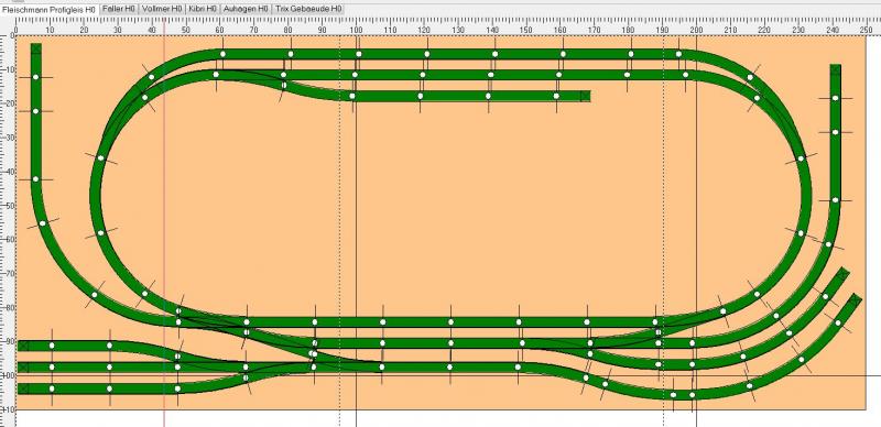

Op dit moment heb ik dit baanplan, het is fleischmann profi rails, H0:
Het probleem zit hem in de 2 opstelsporen rechtsonder, die zijn eigenlijk te kort voor mijn samenstellingen. Op de een of andere manier wil ik die sporen graag langer maken, maar ik zit beperkt in de ruimte (2.50 mtr bij 1.10 mtr). De blauwe lijn om het baanplan is namelijk mijn tafel. Op 2 extra bochtwissels na, heb ik geen wissels meer over, voor de rest liggen al mijn beschikbare wissels op de tafel. De 2 sporen bovenin + dat opstelspoor is mijn schaduwstation. hier komt een berg over heen. (de tunnelingangen zitten vlak voor de bochtwissels)
Wat ik graag zou willen: 3 opstelsporen voor locomotieven (nu zijn dat de 3 spoortjes linksonder (graag zonder 3 weg wissel)), 2 sporen voor het station, 1 kort opstelspoortje voor eventuele kleine goederentreintjes en/of 1 klein opstelspoortje voor enkel een locomotief i.v.m. het omlopen (dit is nu het spoortje aan de linkerkant van de kruiswissel).
Ik hoop dat iemand mij hiermee kan helpen (het hele baanplan, op de opstelsporen van het schaduwstation na, mag desnoods aangepast worden), want zelf kom ik er niet uit. Mocht er nog extra informatie nodig zijn, hoor ik dat graag.

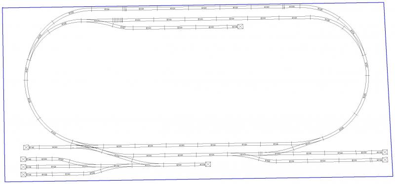

Weet je zeker dat je het baanplan getekend hebt met ProfiGleis ?
Ik heb net geprobeerd in WinRail op hetzelfde oppervlakte je ontwerp te tekenen, maar bij mij komt het anders uit.
Peter
charp
Peter
Berichten: 1896
werken met de aaiket
Re:Hulp gezocht bij veranderen baanplan
24 November 2012, 00:59:15 »
In WinRail zie het er zo uit.
Voor de bogen moet ik dan R1 gebruiken.
Voordat ik ga meedenken door veranderingen aan te brengen, wil ik zeker weten dat je in je tekenprogramma (welk ?) ProfiGleis hebt gebruikt.
Peter

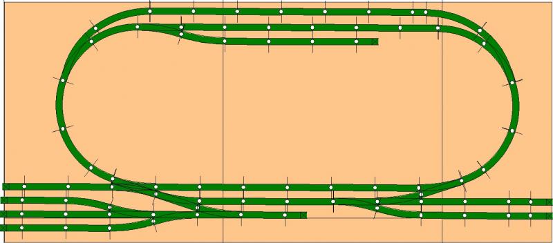

Zoiets kan wel volgens WinRail:
Peter
P.S. Het kan beter, maar dit was even heel snel.

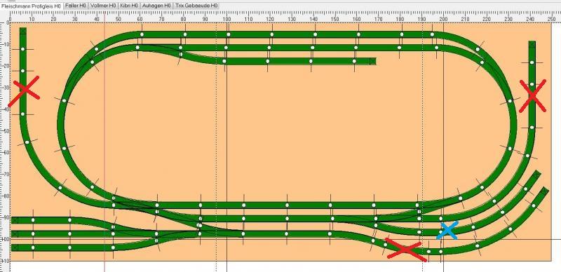

Excuses voor het feit dat mijn baanplantekening niet helemaal klopte,
Ik heb hier een wat beter aangepaste tekening:
Het spoortje van het omlopen is iets langer dan hij dus op de tekening is. De groene lijn stelt de berg voor die over mijn schaduwstation heenstaat. boven die groene lijn kan geen enkel spoor meer komen, aangezien de berg al bijna klaar is.
Mijn baan ligt ook verder naar links (ditis nu goed op de tekening aangegeven). Dit is gedaan zodat ik rechts nog het een en ander van scenery daar naast kon zetten. De sporen die dus links en rechts extra getekend zijn, gaan dus ook niet passen.
hieronder heb ik even aangegeven welke dus niet gaan passen:
(het spoor met het blauwe kruisje weet ik niet zeker of het past of niet, het spoor naar rechts achter kan denk ik wel, maar moet dan wel korter, vandaar dat ik daar ook een rood kruisje heb neergezet.)
@Charp: je hebt trouwens mijn locsporen wel iets te lang gemaakt. daar zitten namelijk niet alleen rechte stukken van 20 cm, maar ook rechte stukken van 10 cm tussen, het bovenste loc-opstelspoor (om een voorbeeld te noemen) is de flm 6122 dan een 6103 en dan het eindpunt 6116.
Ik hoop dat ik zo iets duidelijker ben geweest, mocht dit nog steeds voor problemen zorgen, laat het even weten.

Aha, er zal dus in een andere richting gedacht moeten worden.
Wat betreft het langer maken van je loksporen: veel loks zijn langer dan 20 cm en je wilt geen loks opstellen in een tegenboog (Flm 6138). Nu je baan verder naar links blijkt te liggen, zal deze extra lengte weer moeten worden opgegeven.
Zal nog even verder nadenken als je daar prijs op stelt.
Peter
P.S. De 6122 is R1. Na het afbuigende deel van een wissel hoort de tegenboog 6138. Bij gebruik van R1 wordt de hartafstand tussen de rails te klein (vrije profiel).

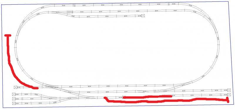

Ik heb net nog even wat gekeken, misschien helpt het, ik zou de 2 sporen rechts die u in een bocht hebt getekend (die ene die te lang was en die met dat blauwe kruisje) na wat aanpassingen nog wel kwijtkunnen. Ik moet er alleen nog wel even aan wennen, opstelsporen in een bocht. Ik heb tot nu toe alleen nog maar gedacht aan rechte opstelsporen. Zelf vind ik dit echter een van de allerlaatste mogelijkheden, aangezien ik het nou niet helemaal geweldig vind staan zo, maar ik kan er wel meer wagens op kwijt.

Ik snap wat je bedoelt, maar het komt bij het grote voorbeeld ook voor.
Heel veel andere mogelijkheden zijn er niet zonder dat het hele ontwerp overhoop gehaalt wordt. Dat laatste wilde ik in eerste instantie vermijden.
We denken verder
