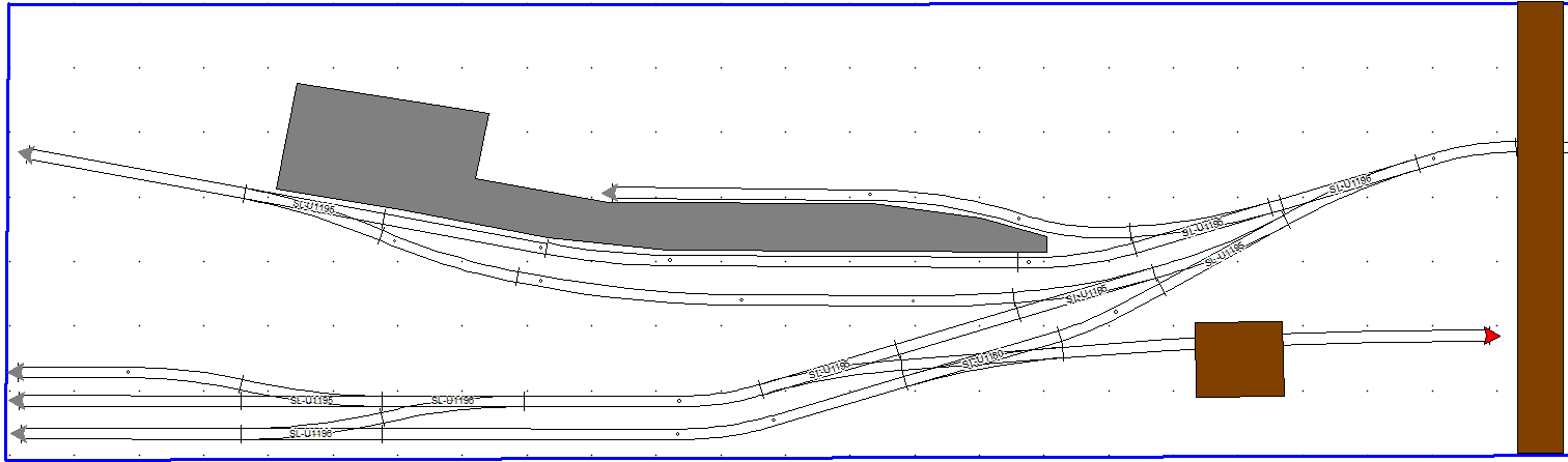

De naam van de modulebaan is eigenlijk heel simpel bedacht, het stond bij toeval op het in Engeland gekochte seinhuis en ik wilde op de modulebaan het treinverkeer laten 'verdwijnen' onder een mooie brug. De baan bestaat uit 4 modules in L vorm met eigen bedacht baanplan. 2 modules met scenery en een klein kopstation met omloopmogelijkheid en wat industriespoortjes zodat er ook nog extra te rangeren valt. daarnaast nog een module met boog en een module met het schaduwstation. Het station wordt ingericht in de GWR stijl.
Het baanplan:
Het station (perron is grijs gemarkeerd) bestaat uit 2 perronsporen, 1 waar een railbus kan keren, het andere perron met omloopspoor. alles eronder is voor afhandelen van goederen. Het idee is dat er een goedertrein binnenkomt op het onderste spoor, de loc eraf gaat en een rangeerlocje daarna wagens naar het laad/los spoor duwt rechts onder op het baanplan. de buitenste lengte van de baan is 2 meter 85 bij 2 meter 45. Dit past precies met ietwat ruimte eromheen in een hoek van de kamer. De 2 scenerybakken zijn 70cm diep met een achtergrond van 30cm hoog.

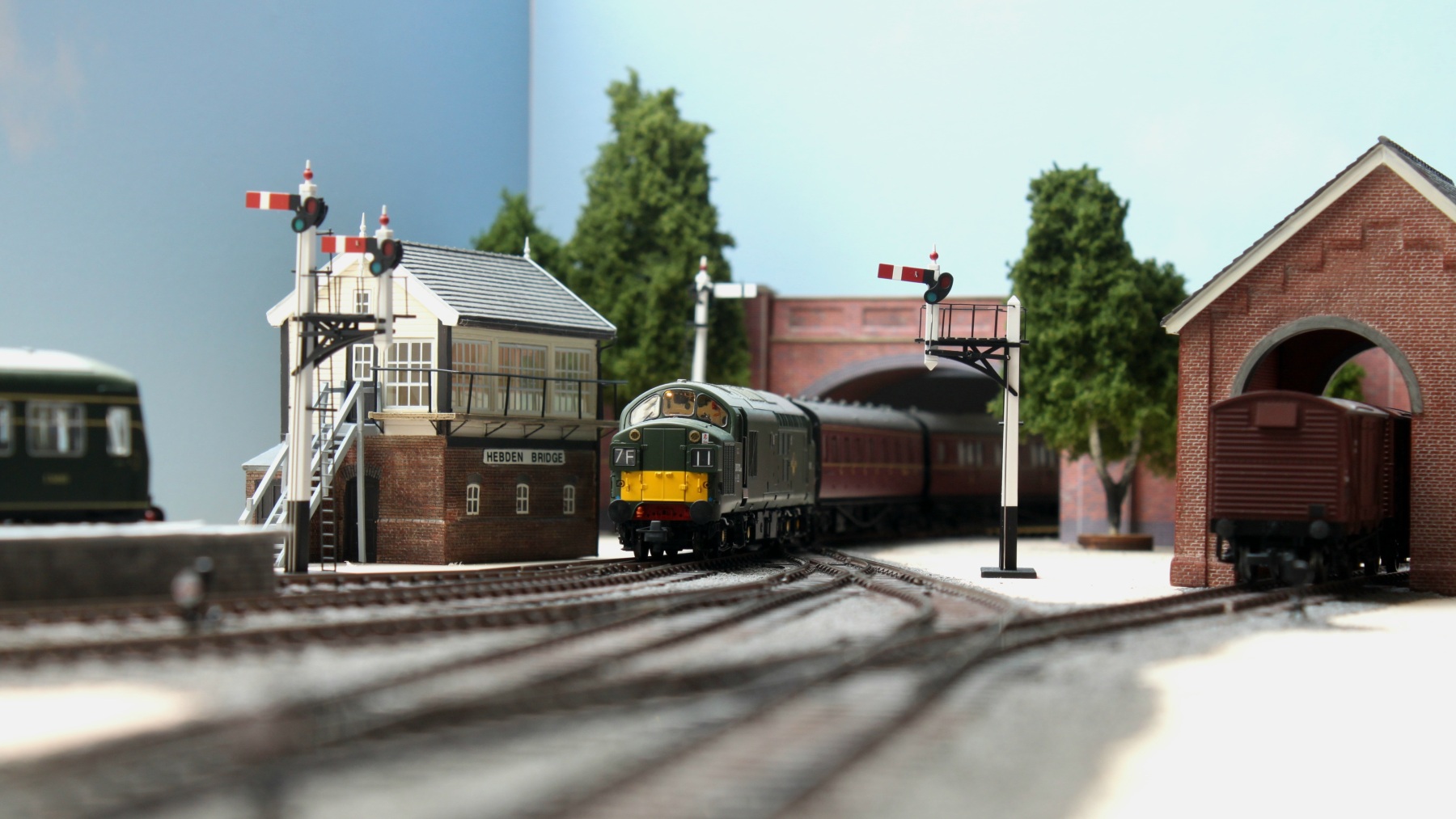

Avonddrukte op het station, met Class 20, 31 en een motorwagen:
Detail van het station met de class 20:

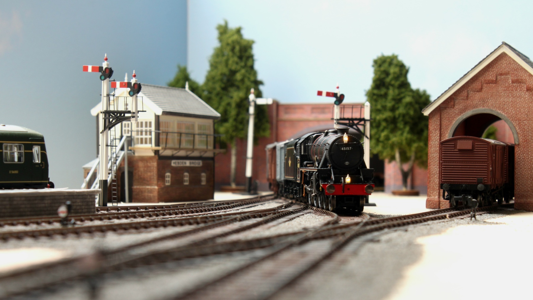

Een standard class 4 met mk1 vertrekt:
