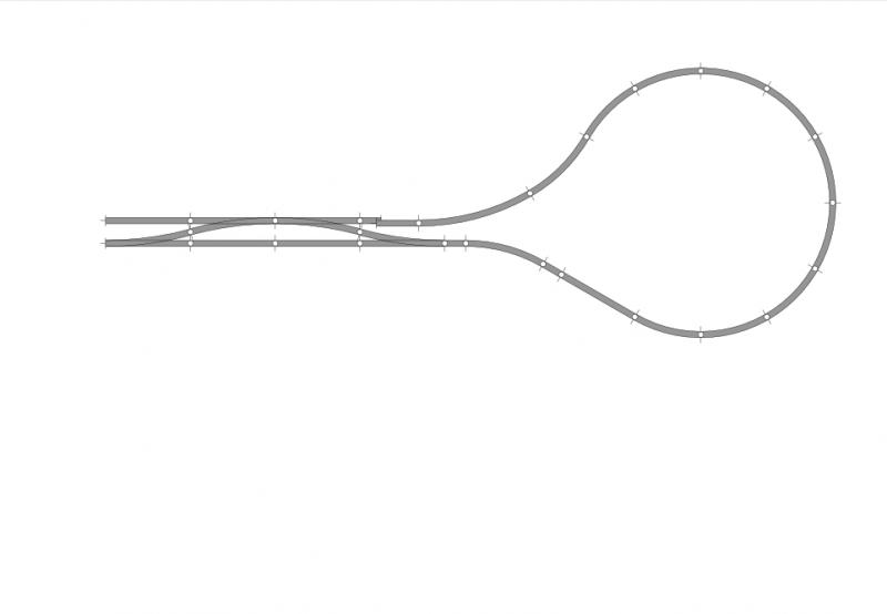

hallo,
ik heb een nieuwe baan gemaakt maar weet niet precies waar ik de keerlusmodule moet plaatsen.
een afbeelding volgt nog.

https://images.beneluxspoor.net/bnls/keerlus_nieuw_1.jpg
Dat is niet zo moeilijk. Rechts van de wissels, dus bij begin en einde van de echte lus, beide spoorstaven isoleren (4 isolaties). De lus aansluiten aan de "uitgang" van de keerlusmodule.
Succes.
Maarten.

hallo maarten
ik denk dat dat toch wel wat moeilijker is.
als je het plaatje ziet https://images.beneluxspoor.net/bnls/keerlus_nieuw_1.jpg
is bijv. de twee binninste rails de min is en de twee buitenste de plus.
ik heb aan de andere kant van de baan ook nog een lus, maar daar hoeft geen keerlusmodule te komen want daar komen de rails niet bij elkaar.

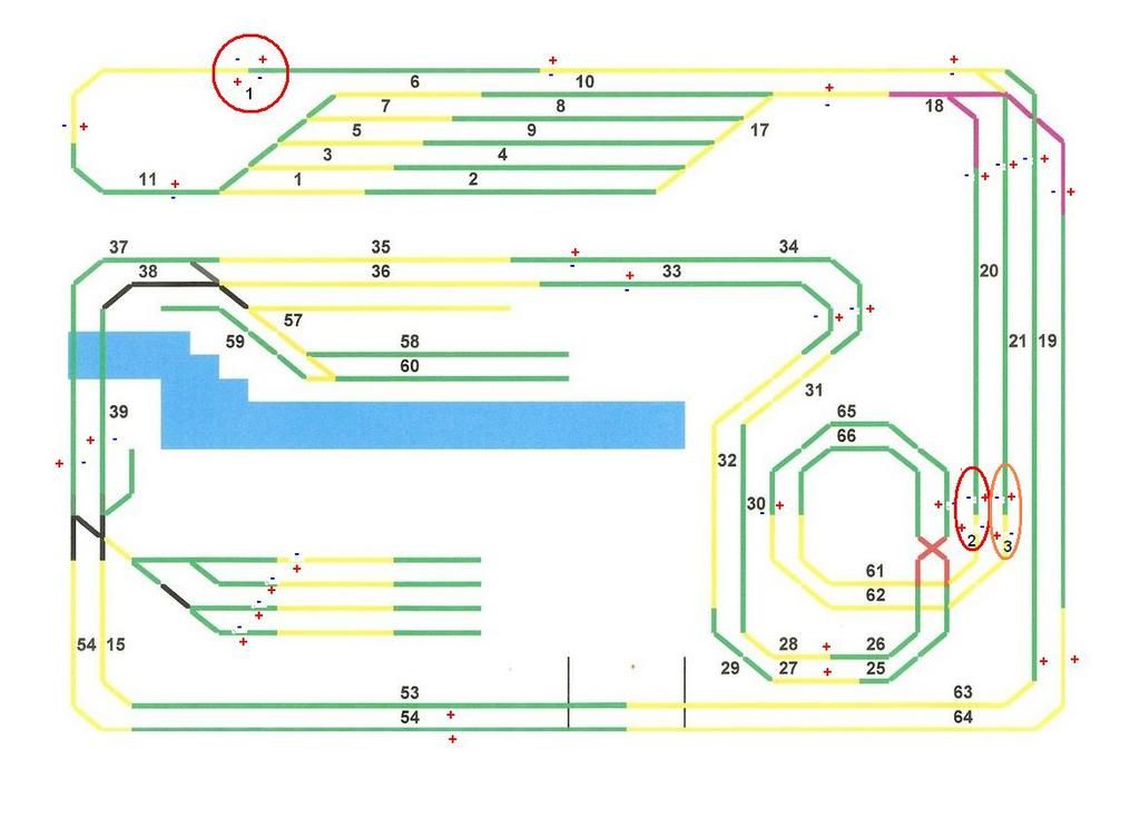

Mijne heren
Ik kamp ook met zo'n zelfde probleem.
Hoop dat dit in dit draadje mee genomen mag worden.
Mijn baanplan, weliswaar getekend in Excell , ziet er zo uit.
http://i176.photobucket.com/albums/w181/Sesamtrein/baanplan.jpg
Met name als ik over de engelsewissels rijd. (tussen 38-36 en 15-39), kreeg ik *kortsluiting*.
Om het rijden naar de industriesporen 58-60 mogelijk te maken heb ik tijdelijk de polen van 38 en 36 omgewisseld. Hierdoor kan ik van 37 naar 60 rijden. (achteruit) of vanuit 38 vooruit naar 60.
Heb geprobeerd om via het verwijderen van de veertjes bij de Fl. profirail het op te lossen, doch dat was ook niet het succes.
Ik denk dat ik bij beide engelse wissels zo'n keerlus printje nodig heb. Maar hoe sluit je dat aan.
Ik rijd thans *provisorisch* digitaal met een Multimaus. Nog zonder blokdetectie en andere hard- en software.
Gr. Ernie
H0-Nederlands-Dinamo-iTrain

Sesamtrein,
Je hebt drie keerlus situaties, die zijn op te lossen in blok 20, 21 en 10. Of in 61,62 en 6
http://i5.photobucket.com/albums/y200/xammax/keerlus3x.jpg

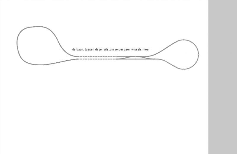

bijj deze mijn verkorte baanplan.
bij de stippellijnen zij de rails verder niet meer met elkaar verbonden
bijv: wissels tussen de hoofdsporen.
https://images.beneluxspoor.net/bnls/baanplan_4.jpg
