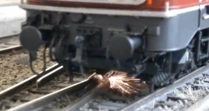

waren echt maar een paar frames met vuurwerk.
maar lijkt wel binnen kant band tegen verlengde van de wisseltong.
vonk is zo vlak, evenwijdig aan de horizon.
« Laatst bewerkt op: 27 November 2012, 17:26:46 door lucky »
het is niet de wielbanden, maar de beugels voor de wisselsensoren die hier op het plaatje vonkt.
Zijn de beugels net naast de wielen op deze foto:
bron: Railroad24.de
(hoop dat het zo met bronvermelding mag, zo niet dan maar aanpassen, eerste keer dat ik zo een plaatje van elders hier zet )

Het gekke is, dat de loc ook vonkt op NIET-gepolariseerde wissels...  ???
Heb hier ook wel aan gedacht, Zou in theorie ook kunnen, het puntstuk voert dan geen spanning, totdat er natuurlijk een wil op komt, dan wordt het puntstuk tijdelijk gepolariseerd door de wielen van de lok, weet niet of de sensor inderdaad gelijk bij de overgang is met een wiel die dan het puntstuk van stroom kan voorzien?
Roelco
