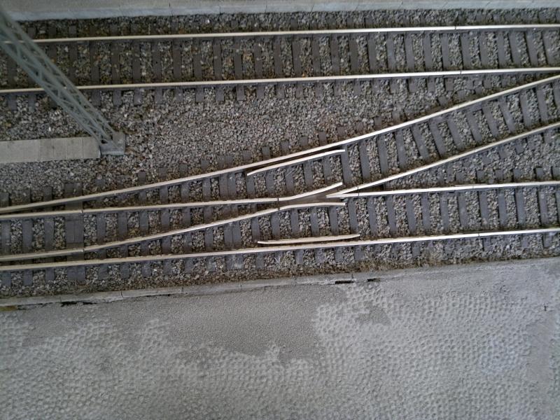

Dit zijn m'n wissels...
...en in de cirkel zit het probleem...
Het de veer van de sensor glijdt dus bij het verlaten/oprijden van het hartstuk ook over de andere spoorstaaf (die richting de tong loopt).
Op de spoorstaven tussen het hartstuk en de tong van de wissel, staat altijd spanning, altijd zelfde polariteit (gewoon links/rechts).

Ok, dan had lucky het bij het rechte eind.
Je moet dus een truuk zien te verzinnen, waardoor de sensor de spoorstaaf en puntstukvleugel niet kan verbinden.
Ik zie ruwweg twee oplossingen:
  • Knip verplaatsen (punt A in de plaatjes die lucky plaatste)
  • Knip vergroten (bijvoorbeeld door een halve cm van een aangrenzende spoorstaaf te lakken)
Ik zou voor het tweede gaan.
« Laatst bewerkt op: 22 November 2012, 14:00:47 door Edgar »

Lucky had niet helemaal gelijk. Zijn uitleg van de wissels klopt, maar hij heeft het over dat de wielen dan de andere spoorstaaf raken, en dat is in dit geval niet zo. Lak aan de binnen kan van de spoorstaaf zal dus ook niets oplossen, die moet je boven op de spoorstaaf doen.
Maar hoe lang blijft die dat zitten als je er met je wielen altijd overheen rijd, dan wel je er schoonmaak wagens overstuurd, en misschien ook wel met de hand de rails eens schoonmaakt.
Bovendien maak je dan een nieuw probleem. Je doet aan puntstuk polarisatie om ze goed mogelijk contact te hebben met alle wielen, zeker bij kleinere loks erg handig. Maar met de lak ga je vervolgens en ander stuk weer stroomloos maken, dus weer een kans op nieuwe problemen met kleine loks.
En zoals aangegeven, hoe lang blijft die lak boven op je rails goed?
De echte oplossing is denk ik optie 1, de knip verplaatsen, zodat het deel dat geraakt wordt door die wissel sensoren gelijk gepoold is met je puntstuk. Maar of dat eenvoudig te doen is? Zeker bij wissels die volledig in je baan zijn opgenomen.

@Roelco: ik kan de wissels niet aanpassen. Ze zitten inderdaad helemaal ingebouwd. En ik heb een aantal locs, die echt die polarisatie van dat hartstuk wel kunnen gebruiken, dus lakken is niet handig, en zal inderdaad niet lang blijven zitten...

@Roelco: de loc vonkt altijd, over m'n Roco wissels (allemaal gepolariseerd, sterker nog, ik heb er één die niet is gepolariseerd, maar daar doet 'ie het ook). Het is dus bij de laagst mogelijke snelheid, dat de loc nét niet genoeg tijd heeft, om van de kortsluiting 'weg' te komen...
