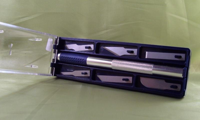

action verkoopt goede mesjes, weet niet of die ook te breed zijn, maar zijn zeker niet prijzig.. ze verkopen ook een alu lineaal, deze is dan ideaal om langs te snijden ;D

  • Berichten: 6426
Re:Zelfbouw rijtjeshuizen H0
« Reactie #21 Gepost op: 21 November 2012, 22:23:15 »
action verkoopt goede mesjes, weet niet of die ook te breed zijn, maar zijn zeker niet prijzig.......
€1.65 in een blauw doosje met doorzichtig klapdeksel (y).
plaatje gebiets van internet alwaar ik dit zelfde setje vond voor maar liefst €5.00 (ik zal voor hun maar geen reclame maken ;D)

@ruudns inderdaad die! heb er inmiddels 3 setjes van en haal er nog wel meer denk ik ;D werken goed (y)
