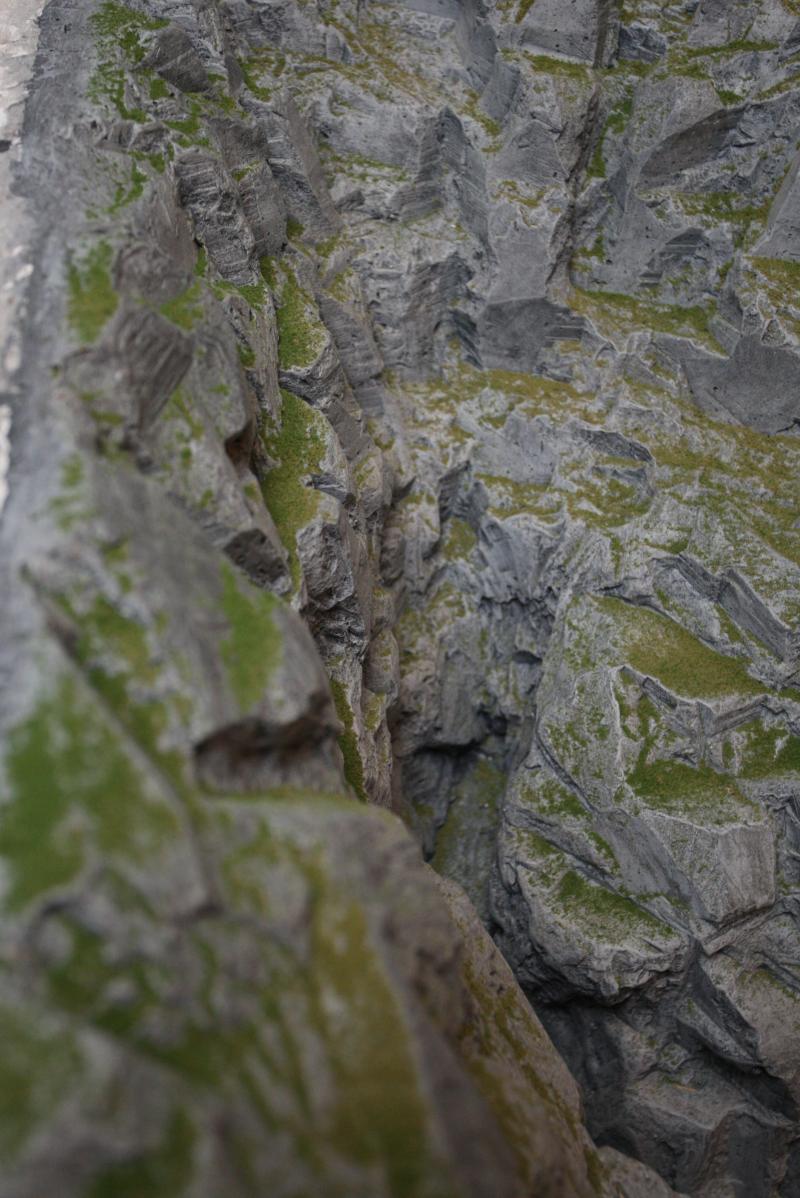

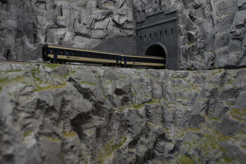

Goedemorgen.
zo het heeft lekker gesneeuwd mooi weer dus om binnen aan de baan te werken.
ik heb gisteren nog even wat gestrooid met de woodland turf het licht gewoon los op de rotsen.
heb er ook een paar foto,s van gemaakt voordat de stofzuiger er overgaat.
uiteraard heb ik er een paar foto,s van gemaakt.
zo dat is het even ben benieuwd wat jullie er van vinden.
ik ben verder nog veel van plan op het gebied ven messing bouw en seinen.
maar hier over later meer.
nu eerst KOFFIE  ;D

Ik vind het al een zeer fraai geheel worden. Misschien wel een idee om iets meer (kleur)accenten nog aan te brengen op de rotsen (beetje bruin ofzo?).  Verder  (y) (y).

Hoi Cris.
ja inderdaad dat is de bedoeling.
eigenlijk is het juist daarom nog steeds niet wit en groen.
er zitten wel wat kleuren in alleen nog geen gele bruine achtige de reden is toch dat nog best lastig is maar we gaan er gewoon mee verder.
bedankt voor je reactie
groetjes Bas

We hebben je al een paar keer dat groen er op zien strooien maar het verdwijnt iedere keer in de stofzuiger?
Wij zijn ook met de bergen bezig en we moeten zeggen dat we dat van jou wel een mooi effect vinden.Maar er even vanuit gaande dat je het er op laat dwarrelen en dus niet zeker weet waar het alemaal terecht komt hoe wil je het dan fixeren?
Harald & Alex

Hoi H en A
Ik heb een minie stofzuiger het turf kan gewoon weer gebruikt worden.
Ja ik heb dit er gewoon even op laten dwarelen eigenlijk moet er ook eens wat tegen de stijle wanden aan komens op sommige plekken dan dan wil ik het op een papiertje legen en het er tegen aan blazen.
Ik zit alleen even te kijken hoe ik het gaat lijmen houtlijm of injeteren zoals de ballast zal er een paar proefjes op gaan uitoefenen later.
Uiteraard zal ik wel op de stijle stukken moeten lijmen.
Het klopt helemaal ik heb al wat eerder zo gespeeld met strooisol maar nog steeds niet vast gelijmt wil gewoon straks eerst de rotsen in de giedekleur hebben al is die er al goed nu alleen wat plekken met bruin en gele kleure. Zoals in het echt maar dat is moelijker dan het lijkt is mijn ervaring dan.

verdunde houtlijm aanbrengen op de plaats waar je het groen wil hebben, strooien en daarna de rest weer opzuigen.

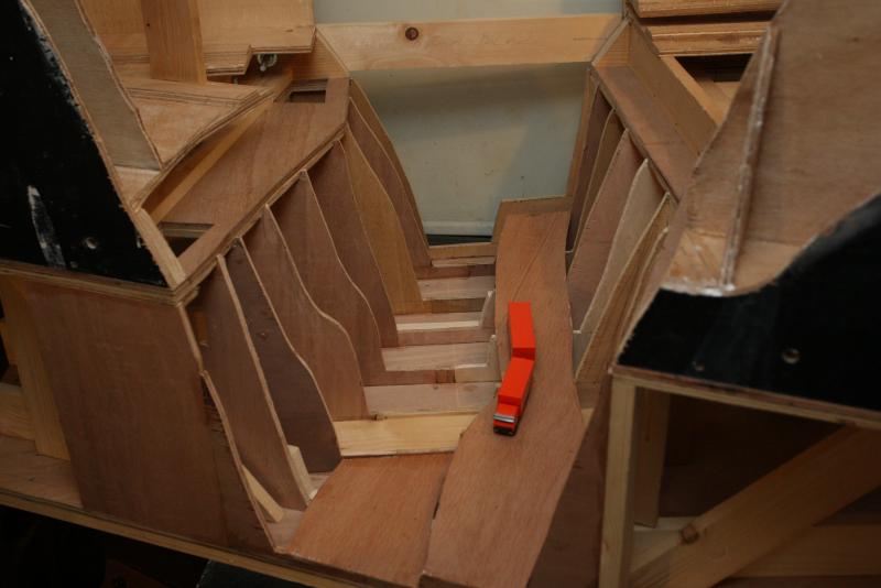

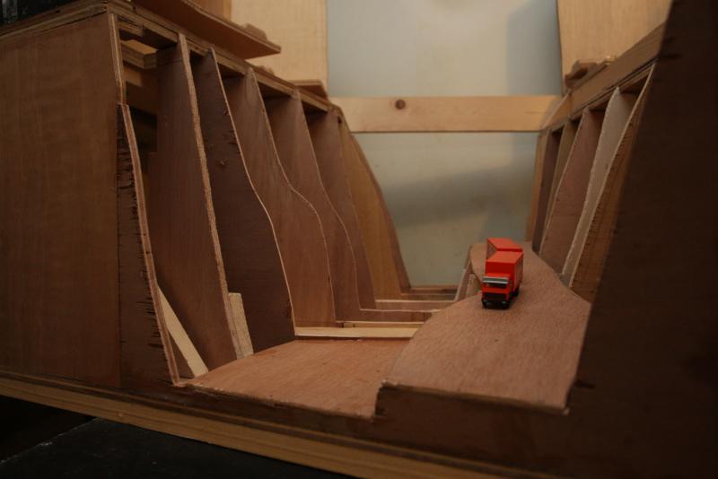

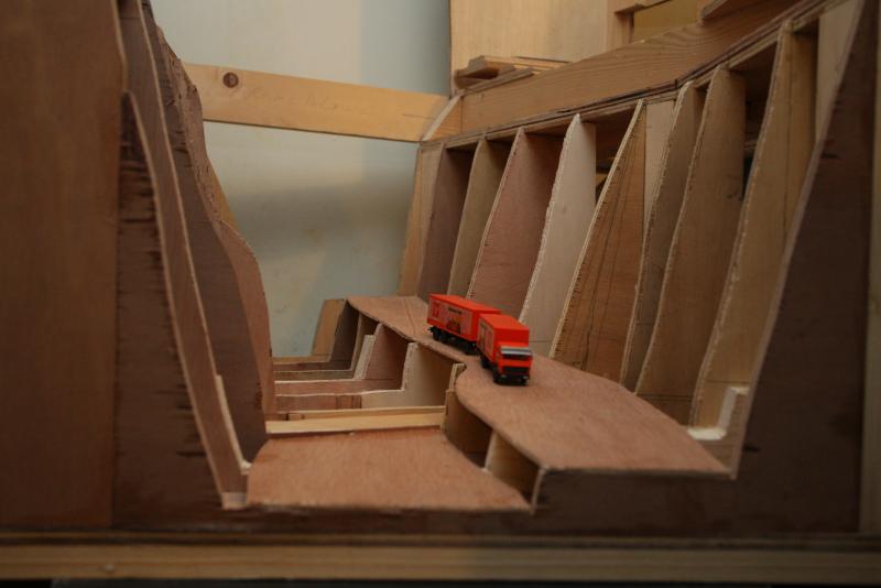

Goedenavond
Rene bedankt voor de tip.
zo de spanten staan op hun plaats nu rest alleen nog de bedding van de beek en een heel klein stukje weg.
ik heb de vrachtwagen weer er even bij gezet.

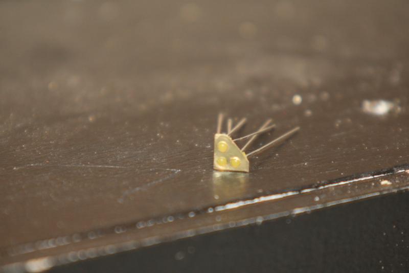

nu ik zo lekker bezig ben met van alles en nog wat laat ik hierbij al een voorproefje zien van het volgende project.
het gaat om de dwerg seinen ze lijken de stand van de wissel aan te geven maar ik weet niet helemaal zeker.
deze seinen wil ik ook op me baan gaan maken.
nu hebben ze heb ik op me foto,s gezien ook achter een licht sein of zo maar het gaat mij meer om de voorkant met de 3 lampen.
zo nu met men eens weten hoe ik dit even op de gevoelige plaat heb weten krijgen man man even een foto maken van me dwerg sein ja dwerg sein ;D ;D het lijkt wel een insect ;D ;D ;D
ik heb de 70 200 2.8 met de 2x extender uit de tas moeten halen om dit klusje te klaren maar het is gelukt (y)
dit is een proefje de leds zijn 1,8 mm de elektra zaak bij syl in amsterdam had geen kleinere leds dus deze maar proberen
op de foto in het echt staan ze iets meer uit elkaar.
ook is het nog even gissen naar de juiste schaal mijn proef konijn is zo rond de 8 mm ik denk dat ik richting 1 cm moet gaan.
de bedoeling is dat ik eerst zoveel mogelijk de behuizing soldeer en de juiste kleur spuit en daarna de leds in bouw.
we gaan het mee maken allemaal heb er in iedergeval we een paar nodig want ze staan voor links en rechts.
groetjes bas

De kleine seinen hebben inderdaad iets te maken met de wissels of het instellen van een rijweg. 2 jaar geleden op station Untertertzen kon ik uit het verspringen van deze seinen prima afleiden dat er een trein aankwam en  op welk spoor.
Maar er is vast wel een zwitserlandspecialist die je hier meer over kan vertellen.

Als je kleinere led's nodig hebt ,ik heb nog wel wat smaken SMDledjes in warmwit op voorraad.
Mvg,Robin

Hoi Robin.
Ja dat zal denk ik wel makelijk zijn die led,s moeten we even kijken.
Misschien moet ik de sein ietsje groter maken gezien de leds afstand.
Deze leds zijn 1,8 maar hebben wel een bredere achterkand.
maar goed daar zijn deze proefjes ook voor.
Groetjes bas

Ik zou voor een Smd'tje gaan die zijn een stuk minder diep.
Robin
